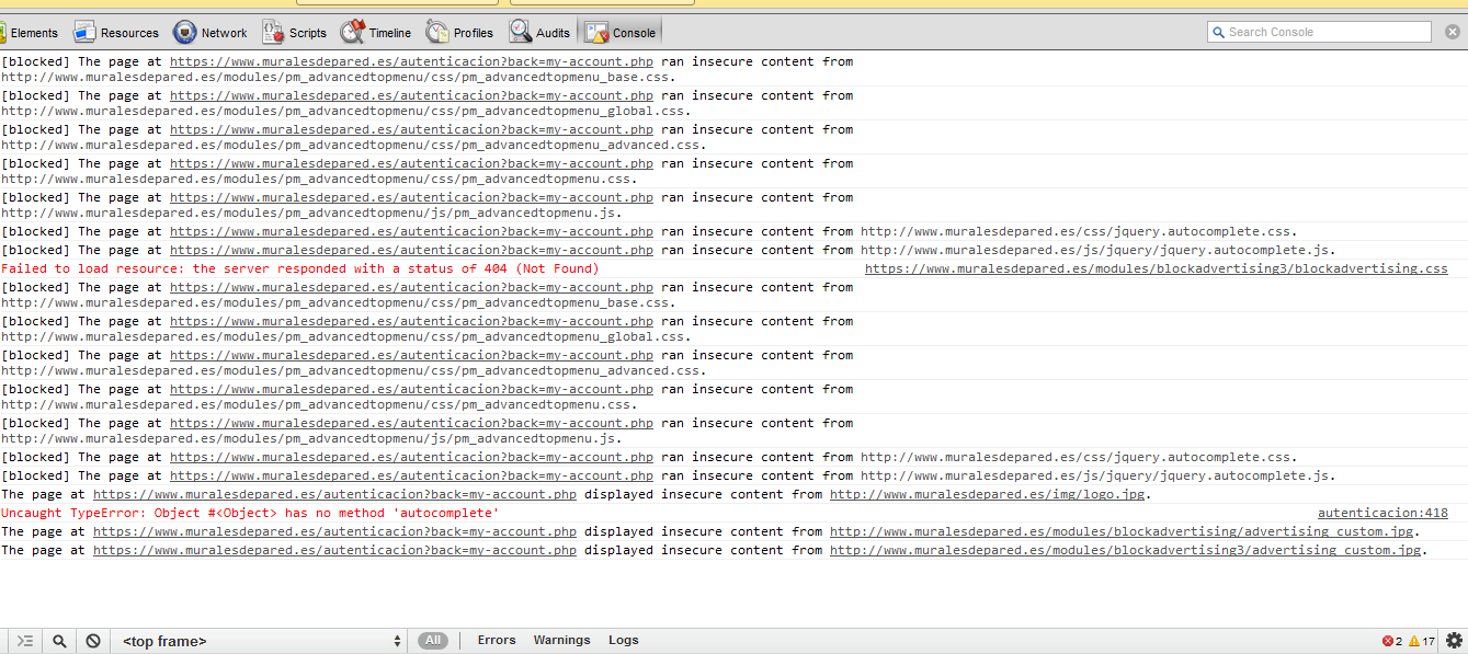

angelmaco Posted June 6, 2012 Author Share Posted June 6, 2012 Tu web es totalmente insegura, mira: Y que debo hacer para solucionarlo, porque como ya sabeis no tengo mucha idea de esto, si me puedes ayudar te lo agradecería. saludos Link to comment Share on other sites More sharing options...
angelmaco Posted June 6, 2012 Author Share Posted June 6, 2012 Tu web es totalmente insegura, mira: ¿no se te ocurre como arreglar esto?, espero tu respuesta. Gracias Link to comment Share on other sites More sharing options...

nadie Posted June 7, 2012 Share Posted June 7, 2012 Envíame por correo datos de acceso al ftp y al panel de la tienda. Link to comment Share on other sites More sharing options...
angelmaco Posted June 7, 2012 Author Share Posted June 7, 2012 Envíame por correo datos de acceso al ftp y al panel de la tienda. Ya te he enviado el privado, muchisimas gracias por tu ayuda. saludos Link to comment Share on other sites More sharing options...
nadie Posted June 7, 2012 Share Posted June 7, 2012 Ya te he enviado el privado, muchisimas gracias por tu ayuda. saludos Privado recibido, ahora me conectare. Link to comment Share on other sites More sharing options...
nadie Posted June 7, 2012 Share Posted June 7, 2012 Revisa ahora. Link to comment Share on other sites More sharing options...
angelmaco Posted June 7, 2012 Author Share Posted June 7, 2012 Revisa ahora. Muchas gracias, ya funciona correctamente. Te estoy muy agradecido, si te gustan los vinilos, alguno en particular de mi tienda, cuenta con el dime cual te gusta dirección y demás y te lo envio. saludos Link to comment Share on other sites More sharing options...
nadie Posted June 7, 2012 Share Posted June 7, 2012 Muchas gracias, ya funciona correctamente. saludos Un placer ayudarte y servirte! Un Saludo y recuerda que estaremos en el foro, para guiarte por este mundo oscuro y tenebroso. Por ultimo, si das el tema como solucionado, edita el titulo del tema y añade la palabra "Solucionado" al titulo del tema, esto ayudara a mantener una mayor organización en el foro. Link to comment Share on other sites More sharing options...
