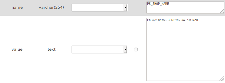

Rolige Posted August 27, 2019 Share Posted August 27, 2019 Hola. Busca en la tabla ps_configuration de tu BD un registro que tiene por "name" este: PS_SHOP_NAME. Cuando lo encuentres cambiale el "value" a lo que quieras mostrar en tus emails. Saludos Link to comment Share on other sites More sharing options...
Yeyupa Posted August 28, 2019 Author Share Posted August 28, 2019 hace 20 horas, Rolige dijo: Hola. Busca en la tabla ps_configuration de tu BD un registro que tiene por "name" este: PS_SHOP_NAME. Cuando lo encuentres cambiale el "value" a lo que quieras mostrar en tus emails. Saludos Estimado Rolige, pues te agradezco mucho la orientación pero fijate que nop. Entré a la tabla y el registro tiene justo el nombre que quiero aparezca, por lo que lo deje tal cual, pongo la imagen. Alguna idea?? saludos y gracias nuevamente. Link to comment Share on other sites More sharing options...
