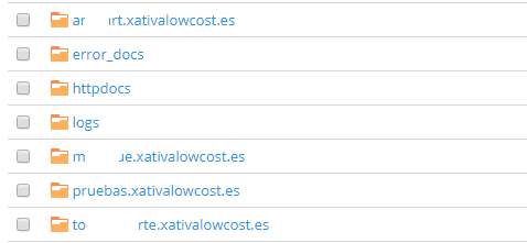

gusman126 Posted August 25, 2019 Share Posted August 25, 2019 No entiendo lo que dices con " Hosting una es el dominio principal y la otra es addon" Puedes explicarlo mejor? Perfectamente se pueden tener 2 dominios y en cada dominio una tienda independiente, es normal que al añadir un dominio el hospedaje te asigne una carpeta independiente a la principal, es imposible tener 2 tiendas en una misma carpeta no se pueden tener 2 configuraciones y conexiones a la base de datos, para eso se hizo el multitienda Los subdominios se suelen usar para añadir un blog. o una copia o clone de la tienda pruebas.dominio.com Link to comment Share on other sites More sharing options...

gusman126 Posted August 26, 2019 Share Posted August 26, 2019 Lo mejor es configurar los dominios fuera de la carpeta principal, que el principal este en httpdocs/public_html y los otros dominios esten en sus carpetas independientes que cuelgan de la principal /root/ Haz que lo configuren asi los del hospedaje, de esa manera aunque elimines o cambies la web principal, los otros no estaran afectadas al estar en carpetas independientes Link to comment Share on other sites More sharing options...
