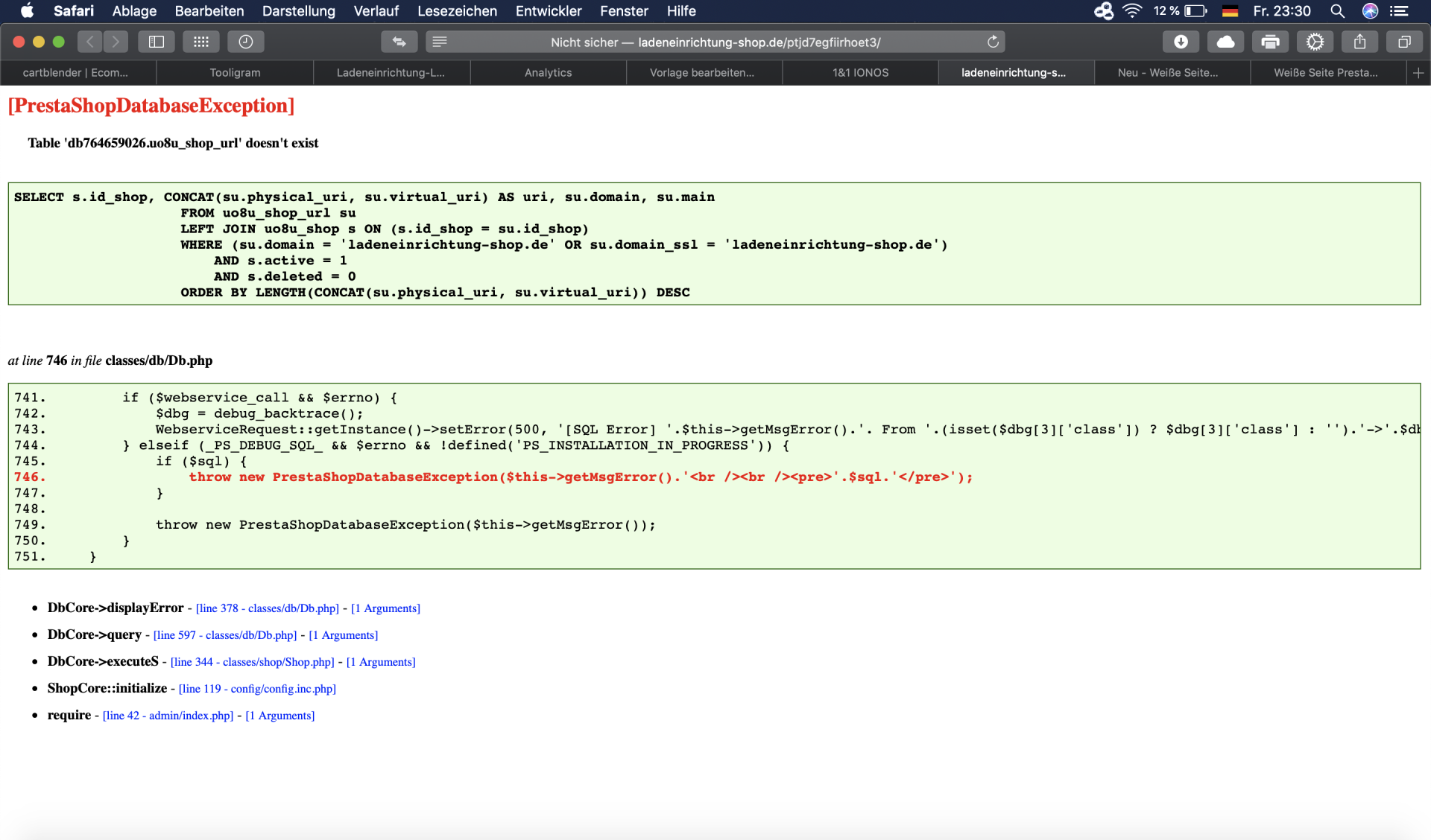

Fuchs Andreas Posted August 23, 2019 Share Posted August 23, 2019 Hallo, hab folgendes Problem: Back office und Shop ist nach dem Upgrade auf 1.7.6 ist nicht mehr erreichbar. Bei Back office kommt weisse Seite und bei Shop kommt error 500. Hab überall schon Dach der Fehlerbehebung gesucht. Alles was ich gefunden habe ist ist den shop Manuel über ftp in debug modus zu versetzen damit die Fehlermeldung angezeigt wird. Und das kommt jetzt wenn ich das Back office aufrufe (siehe Bild). Weis jemand wie ich es beheben kann? Link to comment Share on other sites More sharing options...
rictools Posted August 24, 2019 Share Posted August 24, 2019 Von welcher Shopversion hast du denn das Upgrade gemacht? Generell ist zur Zeit von einem Upgrade auf 1.7.6.0 derzeit wohl nach wie vor abzuraten, es scheint damit noch besonders viel Probleme zu geben, zumindest 1.7.6.1 sollte man wohl abwarten. Für mich sieht die Fehlermeldung danach aus, als ob die Datenbank nicht gefunden wird. Vermeide übrigens aus Sicherheitsgründen, den geheimen Ordner deines BackOffice per Screenshot zu veröffentlichen. Link to comment Share on other sites More sharing options...
Fuchs Andreas Posted August 24, 2019 Author Share Posted August 24, 2019 Hallo rictools und danke für deine Antwort. Ich habe von 1.7.4.4 auf 1.7.6.0 upgrade gemacht. Wenn die Datenbank nicht gefunden wird, kann ich das Problem selber beheben? Kannst du mir ein Tipp geben, was ich machen soll? Link to comment Share on other sites More sharing options...
Wuschel Posted August 24, 2019 Share Posted August 24, 2019 Auf jeden Fall ist das Upgrade unvollständig durchgeführt worden, da die Shop-URL nicht in der Datenbank gefunden wird. Da diese aber eigentlich nicht gelöscht werden dürfte, scheint der Fehler wohl andere Ursachen zu haben. Anscheinend hast du auch nicht mitbekommen, dass aktuell den 1.7-Nutzern dringend von einem Upgrade auf 1.7.6.0 abgeraten wird. Beim Updaten ist da anscheinend der Wurm drin. Link to comment Share on other sites More sharing options...
JBW Posted August 26, 2019 Share Posted August 26, 2019 Schau mal ob in deiner /app/config/parameter.php der richtige Wert bei 'database_prefix' eingetragen ist und dieser mit den Tabellen in deiner Datenbank übereinstimmt. Laut deinem Screenshot wird hier 'uo8a_' erwartet, existiert aber nicht. Link to comment Share on other sites More sharing options...
