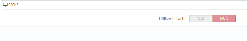

Eolia Posted August 22, 2019 Share Posted August 22, 2019 Vous n'auriez pas un memCache ou opCache d'actif par hasard ? Ce type de cache serveur est à bannir avec Prestashop. Link to comment Share on other sites More sharing options...
Cloé-s Posted August 22, 2019 Author Share Posted August 22, 2019 Si je suis en "CacheMemcache" ... (Je suis sous Prestashop 1.7.5.0) Link to comment Share on other sites More sharing options...
Eolia Posted August 22, 2019 Share Posted August 22, 2019 Passez sur système de fichier et mettez ce bouton sur NON Link to comment Share on other sites More sharing options...
Cloé-s Posted August 22, 2019 Author Share Posted August 22, 2019 Merci je verrais si le problème se reproduit dans le temps pour l'instant c'est bon. Link to comment Share on other sites More sharing options...
