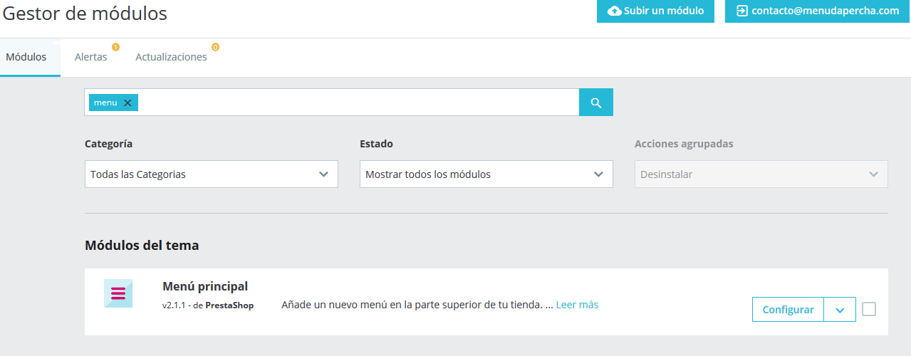

Hola Anjhana,
Aquí tienes cómo crear categorías:https://victor-rodenas.com/administrar-categorias-en-prestashop-1-7/
Una vez creadas, para que sean visibles en el menú horizontal superior debes ir a Personalizar/módulos/module manager en el menú lateral izquierdo de tu backoffice. Ahí en la barra de búsqueda escribes "menú" y te saldrá el módulo "Menú principal",  pincha en "configurar".
279073974_Screenshot_2019-08-23GestordemdulosMenudaPercha.thumb.png.c23390cbfe135aec62d623a7f06b9364.png

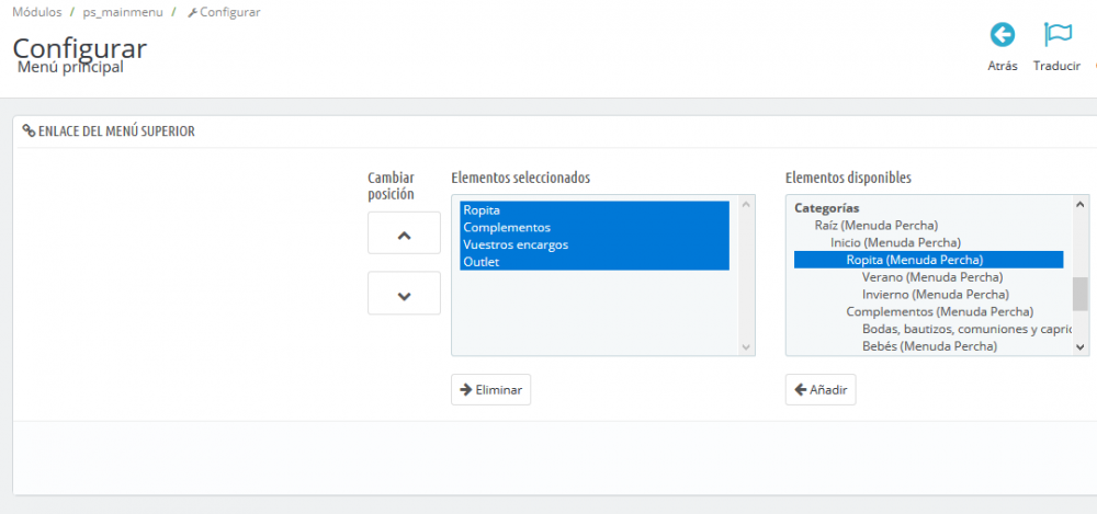

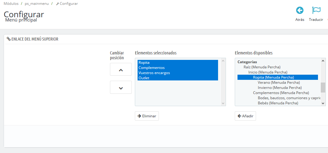

Desde ese módulo podrás hacer visibles en el front office las categorías creadas.
1317288028_Screenshot_2019-08-23ModuleManagerMenudaPercha(1).thumb.png.49c3e184bd0182524b81c5627182acd3.png
Buscas en la columna derecha la sección "Categorías" y seleccionas de la categoría que quieres que sea visible y la añades a la colunma de la izquierda.

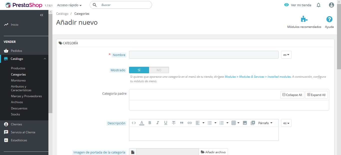

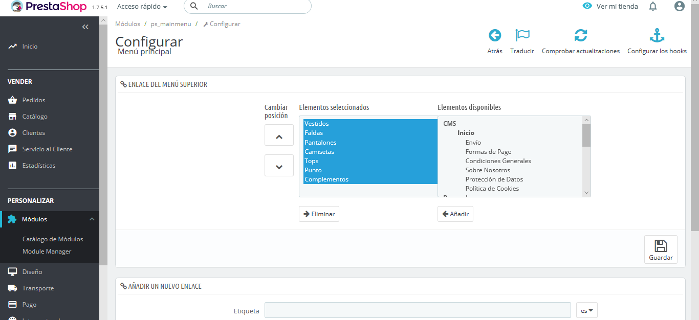

Hola Javier!
Muchas gracias por contestar e intentar ayudarme.
Eso que comentas ya lo he intentado y no ha servido. Te paso dos capturas de pantalla para que te hagas una idea.
Ten las categorías creadas pero no aparecen y no puedo crear subcategorías ni subir productos, al eliminar todas he debido de borrar o desactivar algo que no debía.
Un saludo y gracias nuevamente 🙂
Hola Anjhana,
Puedes probar a reinicializar los módulos de "menú principal" y "enlaces del árbol de categorías" a ver si te vuelven a salir las categorías por defecto. Ten en cuenta que se perderán las categorías que hayas creado. Si aparecen puedes trabajar con esas primero modificándolas en vez de eliminarlas.
Si eso no funciona y estás trabajando con una versión en servidor, puedes probar a hacer copia nueva en local, y luego sustituir las carpetas que tengan que ver con categorías, módulos de categorías y menú principal de la nueva en la instalación de la otra que te da problemas.
Si aún no tienes muy avanzada la tienda y no tienes la última versión de prestashop (1.7.6) también puedes actualizar.
Un saludo.

Casi seguro que has eliminado una categorias principales que se llaman "root","home" o "inicio" que debe tener el ID 1 y 2 , comprueba si esto es asi , todas las categorias deben estar dentro de root/inicio/home si están fuera es posible que el prestashop no las reconozca
si no tienes esa categoría debes importar un csv
El fichero puedes hacerlo con estos datos
"Category ID";"Active (0/1)";Name;"Parent category";"Root category (0/1)";Description;"Meta title";"Meta keywords";"Meta description";"URL rewritten";"Image URL";"ID / Name of shop"
1;1;Root;0;0;;"Root  Productos root";root;"Root";root;;1
2;1;Home;1;1;;"Home";home;"Home";home;;1
Nuevo fichero -> cats.csv -> edita y pega el anterior codigo,  guarda
En Backoffice -> importar categorias -> eliges el fichero y le das a importar
