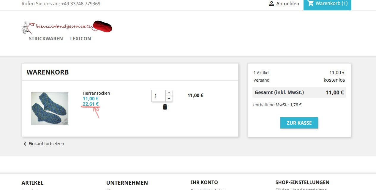

ok dann mal die Frage an die anderen PS 1.7.6.0 User ist bei euch auch das Problem wenn ihr etwas in den warenkorb legt, und dann bis zum bezahlen vor geht als letztes vorm bezahlen, ob dies bei euch dann auch da ist,,,
das untere Feld ist nur weg wenn ich den Preis auf 0 setze,
bei Steuerfrei  erscheint 19,00 € mit dem egal welcher Preis
und bei reduzierten Steuersatz 7% zeigts 20,33 an Preis ist auch egal
und eben bei 19% zeigt er 22,61 an auch egal was für ein Preis man eingibt,,,, ich finde jedoch nirgendwo eine rechenoption
das einzige was ich finde ist im Theme.css unit-price.cart
.unit-price-cart{padding-left:.3125rem;font-size:.875rem;color:#7a7a7a}
aber ega was ich mache es ändert sich jedoch in der anzeige nichts :-(

sorry du ich finde irgendwie nicht wo es zustande kommt.
sitze hier schon paar tage und suche diesen fehler zu finden, (drm nur ein Artikel angezeigt,,,, der Shop ist nur Online fals jemand schauen mag ,,, und nicht für kunden offen,,,, weils ja noch nicht zu kaufen gibt,,,,, bis diese fehler weg ist und alles rund läuft,,,,

Es geht aber auch ganz einfach quick und dirty indem du die CSS-Anweisung einfach um "display: none;" ergänzt ... Wer solch simple Sachen nicht selbst weiß bzw. in tagelanger Arbeit nicht herauszufinden weiß und trotzdem ein Open-Source-Shopsystem wie Prestashop verwenden will, sollte sich nicht über "Schlauschwätzerei" beklagen, denn dann ist hier wohl jeder schlauer als du ... Aber du kannst eben auch darauf verzichten und dir jemand suchen, den du anblaffen kannst, weil du ihn bezahlst.

, ich habe dir auch geschrieben, wo du ansetzen solltest, nur werde ich aus dem, was du schreibst, nicht schlau, vielleicht kannst du ja einmal einen Screenshot der Einstellungsseite mit den Preisen posten. Bei dir sollte jedenfalls KEIN Grundpreis eingetragen sein, da Socken nun einmal keinen Grundpreis haben!
3) Ich habe bei dem Produkt keinen Grundpreis drin!!!
4) auf diese Idee war ich auch schon gekommen, aber zeigte leider keine wirkung 😞

3. Dann ist mir nicht klar, wo der Grundpreis auf der Warenkorbseite herkommt, ich würde einen weiteren Artikel einstellen und prüfen, ob die Anzeige dort auch auftritt.
4. Wenn das nicht funktionierte, waren entweder nicht alle Caches gelöscht oder der Eintrag war fehlerhaft (ggf. ändere einfach mal die Farbe im bestehenden Eintrag um festzustellen ob die Änderung berücksichtigt wird), du kannst auch noch ein "!important" anfügen.

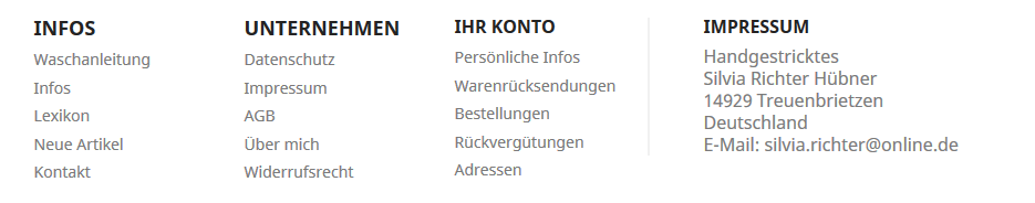

Dies war mein alter Footer
Bin dabei alles wieder so hinzubekommen.
Auch die rechtlichen Texte sind noch da da ich diese abgespeichert hatte und dem jetzigen Stand angepasst habe.

Ich habe mir nun auch mal die Mühe gemacht und euren Shop ergoogelt, bei mir tritt der Fehler (im Firefox) ncht auf, ich habe als Gast bestellt(Bestellvorgang geht nur bis zur Auswahl des Zahlungsmoduls), es wird nur ein Preis und zwar der richtige angezeigt.
Wenn ich den Versanddienst dazuschalte wird der MwSt-Betrag allerdings nicht verändert!

Der Fehler scheint behoben zu sein, bei mir wird der Preis auch nicht mehr angezeigt.
