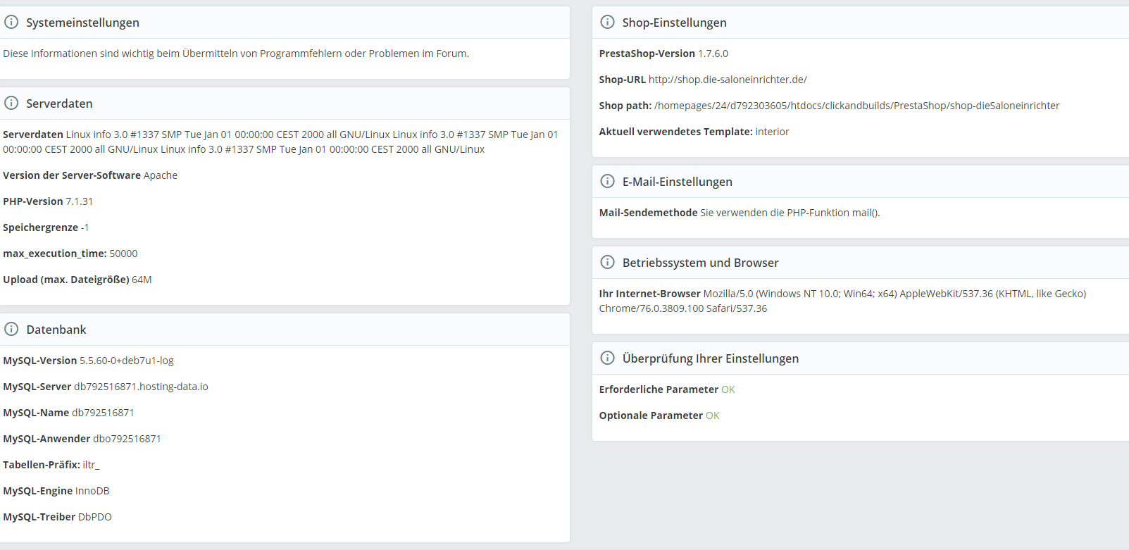

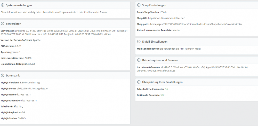

urban-urban Posted August 16, 2019 Share Posted August 16, 2019 Hallo Zusammen. bin gerade erwas gefrustet. nachdem ich mich jetzt einigermaßen in das Prestashop System eingearbeitet habe und der Shop soweit steht das ich nur noch die Artikel einfügen muß. Habe ich festgestellt das die Ladegeschwindigkeit (pagespeed) unterirdisch ist. laut meinem Bekannten soll das hauptsächlich an meinem Hoster 1&1 Ionos liegen. Beim Anruf in deren Hotline (1&1) teilt mir der Mitarbeiter jetzt mit, ich soll eigenen Serverplatz anmieten. (Oder die Shoplösung von 1&1 nehmen. ) Das kann doch wohl nicht sein! Oder könnt Ihr mir helfen den Shop zu beschleunigen? Was kann und muß ich tun? Welche Infos benötigt Ihr? Link to comment Share on other sites More sharing options...
Claudiocool Posted August 16, 2019 Share Posted August 16, 2019 Mit einer phpinfo deiner Seite kriegst du mehr infos über die Serverkonfiguration. Meine eigene Erfahrung zeigt auch, dass normaler Webspace auf shared Hosts schnell zu wenig Performance haben. Wir sind auf einen VPS umgestiegen, was ich mittlerweile als absolutes Minimum ansehe. Unserer ist bei Contabo beheimatet, hier passen Preis und Leistung allemal. Link to comment Share on other sites More sharing options...
