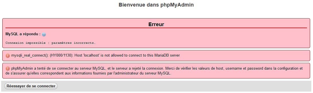

D'ailleurs, je ne vois plus le menu "Comptes utilisateurs"
On 8/14/2019 at 9:04 PM, Eolia said:
Recréez un user
En fait, c'est quand je crée un user que ça déraille.
1 - Je crée un BdD
2 - Je crée un user
3 - Je donne regarde les privilèges pour la BdD et je donne tous le droit pour le user crée. J'ai laissé % dans host_base. Peut-être que je devrais y mettre le nom de la base

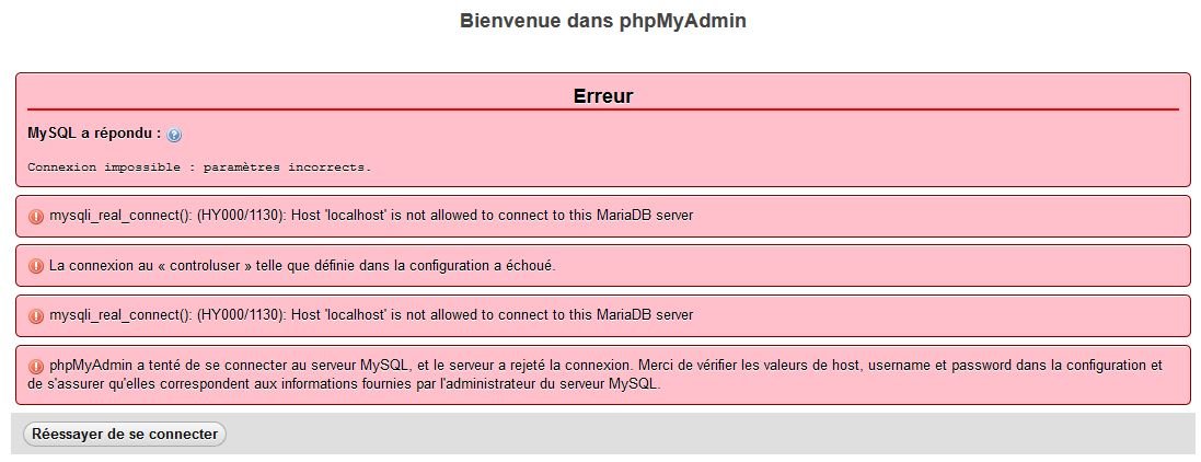

controluser n'a rien a voir avec prestashop c'est un user spécial vers une base de données spéciale pour les goodies phpmyadmin (dont personne ne se sert).
Désactiver les goodies dans phpmyadmin (commenter ces lignes)
//$cfg['Servers'][$i]['controluser'] = $dbuser;
//$cfg['Servers'][$i]['controlpass'] = $dbpass;

I had analogical problem because my pc lost power and something in maria db crashed. I have a lot work on local so i wanted to try to fix it instead restore/create fresh db. I did it so i would to share with my solution:
Go to mariadb bin folder for example:
C:\laragon\bin\mysql\mariadb-10.2.13-winx64
Find my.ini and open.
Simply add single line:
skip-grant-tables
after [mysqld] group.
Example:
[mysqld]
skip-grant-tables
port=3306
socket=/tmp/mysql.sock
Now we are able to enter to mysql and phpmyadmin, in my case i use phpmyadmin and i get many errors on home page about crashed user table so i run SQL queries:
USE mysql;
CHECK TABLE user;
REPAIR TABLE user;
And voilà. Now we can remove skip-grant-tables just in case.
https://forum.laragon.org/topic/801/host-localhost-is-not-allowed-to-connect-to-this-mariadb-server/5
