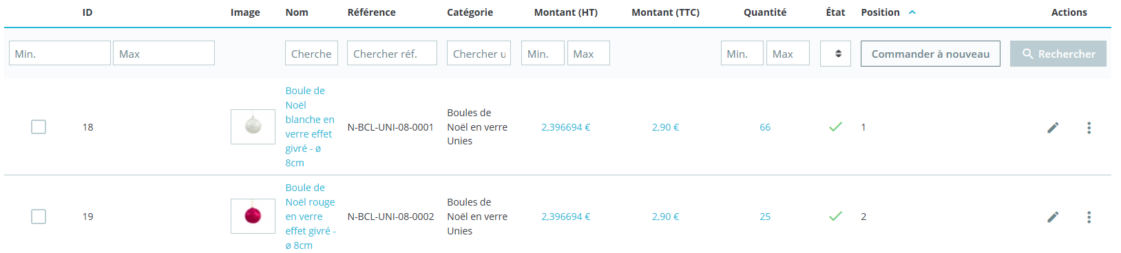

J'ai mis le paramètre de 'Tri par défaut' sur "Position dans la catégorie".
Lorsque je filtre sur une catégorie dans la liste des produits du catalogue, les doubles flèchs permettant la réorganisation des positions n'apparait pas (tri sur position effectué). Il est donc impossible de changer l'ordre des produits pour une catégorie.

Bonjour,
Je déterre également mais j'ai une solution partielle. Il faut cliquer sur le bouton "commander à nouveau" pour faire apparaitre les fleches et permettre le drag and drop. Surement un problème de traduction.
En revanche, ca ne fonctionne pas chez moi pour autant, les positions sont complètement aléatoire dans la catégorie malgré le fait d'avoir déterminer des positions comme présenté, et configurer dans les paramètre de la boutique le trie par position dans la Catégorie.
Si quelqu'un peu nous préciser le problème, ce serait top, merci :-)
