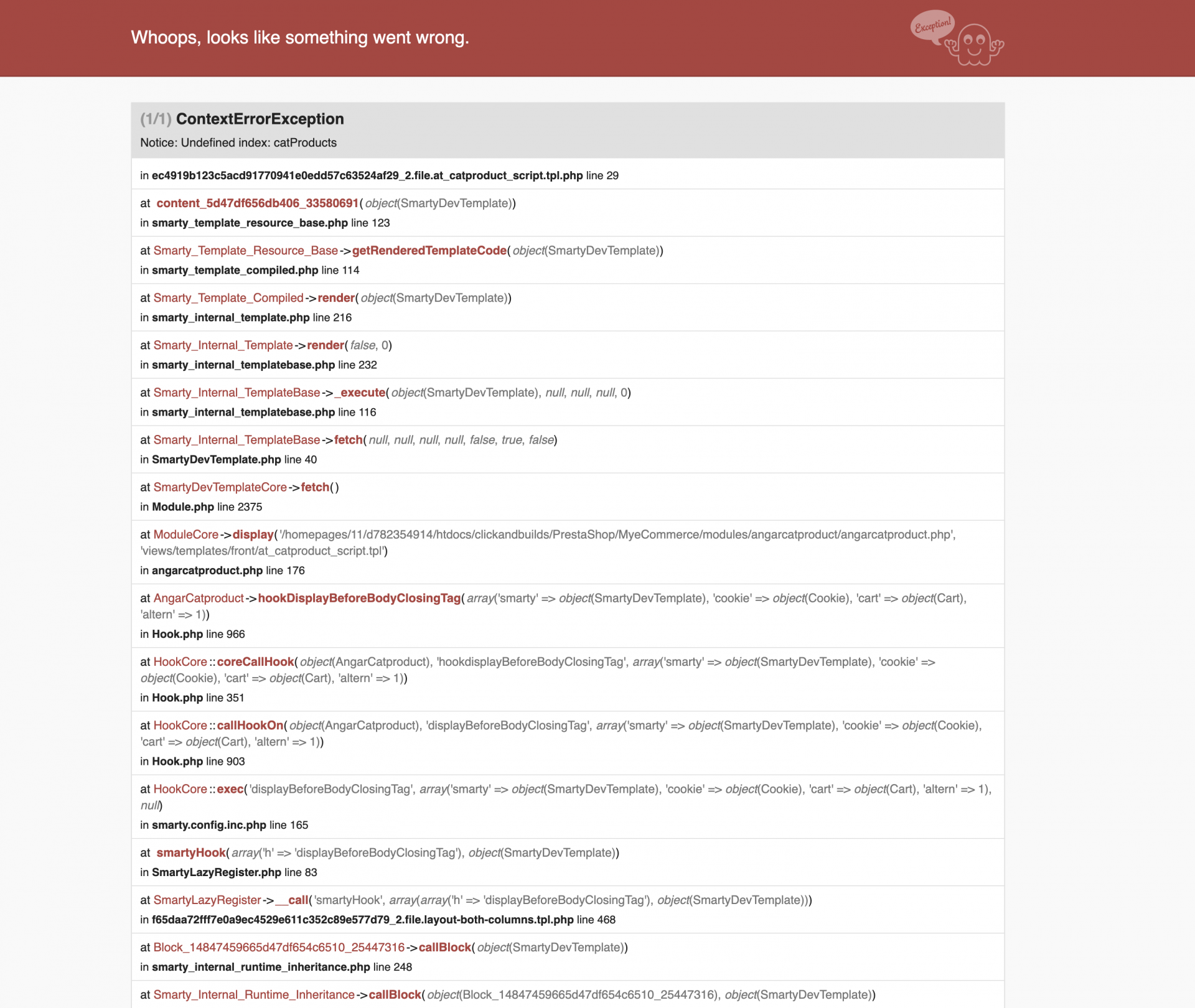

SBCOM Posted August 7, 2019 Share Posted August 7, 2019 Bonjour, J'ai un problème, j'ai une erreur de manip et back office bug et mon fonctionne plus. Par erreur j'ai activer le mode debug dans performance. j'ai retourner désactiver le mode debug et le résultat mon donne une page d'erreur. Je suis un peux perdu. Pouvez-vous m'aider. Cordialement, Link to comment Share on other sites More sharing options...
SBCOM Posted August 7, 2019 Author Share Posted August 7, 2019 Quand je clic sur performance sa me donne le message ci-dessous Warning à la ligne 2636 du fichier /homepages/11/d782354914/htdocs/clickandbuilds/PrestaShop/MyeCommerce/vendor/doctrine/orm/lib/Doctrine/ORM/UnitOfWork.php [2] "continue" targeting switch is equivalent to "break". Did you mean to use "continue 2"? Warning à la ligne 2665 du fichier /homepages/11/d782354914/htdocs/clickandbuilds/PrestaShop/MyeCommerce/vendor/doctrine/orm/lib/Doctrine/ORM/UnitOfWork.php [2] "continue" targeting switch is equivalent to "break". Did you mean to use "continue 2"? Link to comment Share on other sites More sharing options...
Mediacom87 Posted August 8, 2019 Share Posted August 8, 2019 Il y a 22 heures, SBCOM a dit : Bonjour, J'ai un problème, j'ai une erreur de manip et back office bug et mon fonctionne plus. Par erreur j'ai activer le mode debug dans performance. j'ai retourner désactiver le mode debug et le résultat mon donne une page d'erreur. Je suis un peux perdu. Pouvez-vous m'aider. Cordialement, Le soucis vient du module angarcatproduct Link to comment Share on other sites More sharing options...
SBCOM Posted August 8, 2019 Author Share Posted August 8, 2019 merci pour votre réponse. Vous connaissez la manip? Link to comment Share on other sites More sharing options...
Mediacom87 Posted August 8, 2019 Share Posted August 8, 2019 la manip pour faire quoi puisque je ne sais pas ce que fait ce module ? Demandez au développeur du module, peut être que c'est un bug qu'il connait. Link to comment Share on other sites More sharing options...
spinelle Posted August 22, 2019 Share Posted August 22, 2019 Le problème : Quote Warning à la ligne 2636 du fichier /homepages/11/d782354914/htdocs/clickandbuilds/PrestaShop/MyeCommerce/vendor/doctrine/orm/lib/Doctrine/ORM/UnitOfWork.php [2] "continue" targeting switch is equivalent to "break". Did you mean to use "continue 2"? semble venir d'un problème de compatibilité avec la version de PHP. Vérifiez que votre version de PHP est compatible avec votre version de Prestashop : https://devdocs.prestashop.com/1.7/basics/installation/system-requirements/ Pour ceux qui veule désactiver le mode debug sans avoir accès à la page nécessaire dans l'admin de Prestashop, cela peut être fait manuellement via le fichier /config/defines.inc.php en remplaçant define('_PS_MODE_DEV_', true); par define('_PS_MODE_DEV_', false); Link to comment Share on other sites More sharing options...
Stigz Posted August 28, 2019 Share Posted August 28, 2019 (edited) J'ai eut ce problème sous PHP 7.3.X, j'ai downgradé à PHP 7.1.X et je n'ai plus eut cette erreur. Après il suffit de visiter la racine de /admin pour re-entrer dans le BO Edited August 28, 2019 by Stigz (see edit history) Link to comment Share on other sites More sharing options...
