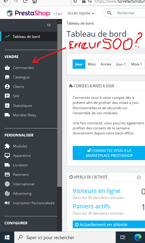

Iciailleurs Posted January 20, 2021 Share Posted January 20, 2021 J'ai subitement la même erreur 500 sur la liste de gestion des commandes. Version Prestashop 1.7.6.7 Avez-vous trouvé la raison ? J'ai réinstallé divers dossier , vidé les caches, restauré la BD d'hier, pour un résultat nul. Cordialement. Copie d'écran Link to comment Share on other sites More sharing options...

Iciailleurs Posted January 21, 2021 Share Posted January 21, 2021 Merci pour votre réponse, mais j'ai trouvé le problème qui était le fichier AdminOrdersController dans Overide. J'ai supprimé ce fichier et tout fonctionne. Bonne journée. Link to comment Share on other sites More sharing options...
