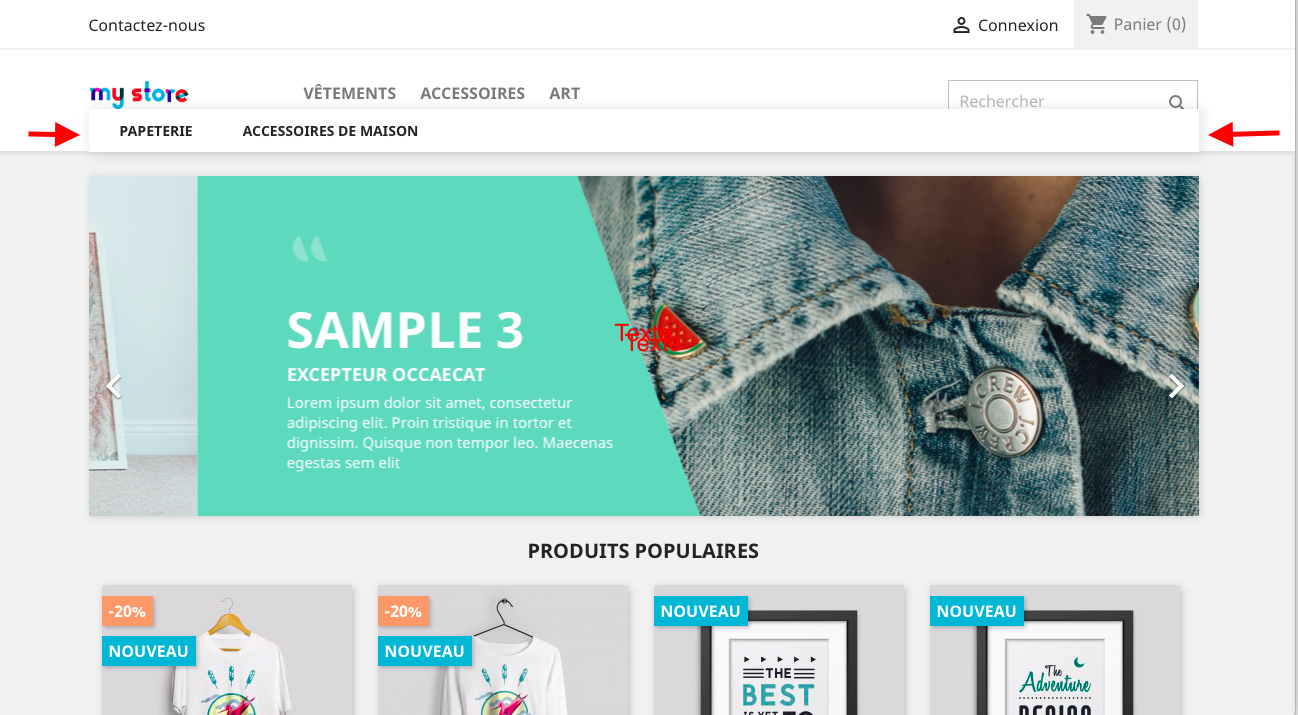

Guest Posted August 4, 2019 Share Posted August 4, 2019 Prestashop 1.7 et le module gratuit offert avec le theme classic " Menu principal - par PrestaShop" Bonjour à tous, au sujet de ce menu je n'arrive pas a trouver comment modifier les sous menu.... ? Modifier les emplacements de defilement, modifier la largeur des sous menus (qui prennent toute la largeur)... Par exemple quand on mets la catégorie "Accueil" affichée, cel crée un bug d'affichage des autres catégories quii chevauchent le logo et les autres catégories. Quelqu'un sait il comment faire, quel css modifier ? comment 🙂 🙂 Comment gérez vous ca? Modification, autre module, autre theme ?? Merci de vos reponses et aide. Link to comment Share on other sites More sharing options...

Guest Posted August 5, 2019 Share Posted August 5, 2019 (edited) Bonjour, merci de ton aide 😉 Dans ces fichiers je ne trouve rien pour modifier ce menu. Par exemple (voir la capture d'écran) j'aimerais adapter la largeur du sous menu, entre les flèches rouge, aux textes. Egalement déplacer les sous menus a l'endroit de mon choix et non pas a gauche (par exemple en dessous du titre du menu, ouvrir le sous menu)... Mais aussi les déplacer dans la hauteur de la page (les mettre un peu plus bas que le logo). Egalement les couleurs... Je me doute que ce soit dans un css ou tpl mais n'arrive pas a le trouver .... Merci de tes idées. Très bonne journée a toi, et à tous. Edited August 5, 2019 by Guest fautes (see edit history) Link to comment Share on other sites More sharing options...
kerlin Posted August 5, 2019 Share Posted August 5, 2019 Pour le sous-menu, clic droit dessus => Inspecteur. Cela t'ouvre une page où tu vois le code et le css correspondant. Tu vois ce qui correspond au sous-menu (avec le clic droit dessus, normalement l'inspecteur s'ouvre avec le curseur dessus), et dans la partie css, tu fais des essais. Par exemple donner une largeur auto, un margin-top pour le descendre par rapport au logo (ou descendre tout le menu). Idem pour les couleurs. Aide-toi de l'inspecteur, tu peux faire tous les tests que tu veux. Ensuite, dans custom.css, tu mets toutes tes règles css, elles prendront le pas sur les réglages par défaut. Quant à la disposition, tu vois que le menu est coincé entre le logo et la barre de recherche. S'il y a beaucoup d'items, ça va passer sur plusieurs lignes. Donc là c'est dans le tpl Link to comment Share on other sites More sharing options...

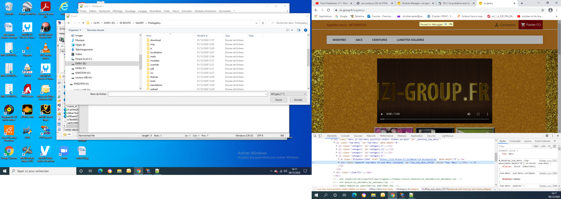

christian99 Posted December 9, 2020 Share Posted December 9, 2020 Bonjour, Un peu la même galère, les sous menu s'affichent sur la barre menu, c'est une aberration. En analysant les positions, je m'aperçoit que pour ACCUEIL ça fonctionne bien et on a position Top: 29px; pour les sous menu qui s'affichent sur le menu principal, on a top: 0px; si je change dans le direct office 0 par 29 ça fonctionne la barre des sous menu se déplace bien. Mais ou je trouve ce #**~" de fichier pour changer cette valeur ????? Merci pour votre aide Christian Link to comment Share on other sites More sharing options...
