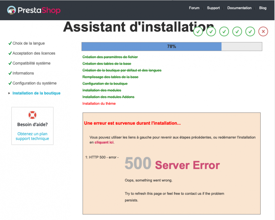

MARIUS PERRUQUETTI Posted September 14, 2020 Share Posted September 14, 2020 Bonjour, Je souhaite installer prestashop et j'ai rencontré un problème similaire a ce topic: Je suis chez Ionos en formule Essential. J'ai téléchargé sur mon serveur depuis mon ftp la version prestashop 1.7.6.5. Mon installation se bloque à 78% avec un message d'erreur "error 500" (navigateur PC: Firefox). Avec le navigateur mobile (Safari), même problème à 78%. C'est lors de l'installation du Thème. (voir fichier ci-joint) J'ai donc essayer de modifier la config de mon php qui est donc en 7.4 mais je suppose que le problème a change vu que le post a maintenant plus d'un an. Et en fouillant dans le fichier dont le post parle c'est à dire le fichier log, trouvé sous /var/logs voici ce qu'il m'indique: [2020-09-14 14:31:06] app.INFO: Protect vendor folder in module contactform [] [] [2020-09-14 14:31:06] app.INFO: Module contactform has no vendor folder [] [] [2020-09-14 14:31:06] app.INFO: Protect vendor folder in module dashactivity [] [] [2020-09-14 14:31:06] app.INFO: Module dashactivity has no vendor folder [] [] [2020-09-14 14:31:06] app.INFO: Protect vendor folder in module dashtrends [] [] [2020-09-14 14:31:06] app.INFO: Module dashtrends has no vendor folder [] [] [2020-09-14 14:31:07] app.INFO: Protect vendor folder in module dashgoals [] [] [2020-09-14 14:31:07] app.INFO: Module dashgoals has no vendor folder [] [] [2020-09-14 14:31:07] app.INFO: Protect vendor folder in module dashproducts [] [] [2020-09-14 14:31:07] app.INFO: Module dashproducts has no vendor folder [] [] [2020-09-14 14:31:07] app.INFO: Protect vendor folder in module graphnvd3 [] [] [2020-09-14 14:31:07] app.INFO: Module graphnvd3 has no vendor folder [] [] [2020-09-14 14:31:07] app.INFO: Protect vendor folder in module gridhtml [] [] [2020-09-14 14:31:07] app.INFO: Module gridhtml has no vendor folder [] [] [2020-09-14 14:31:07] app.INFO: Protect vendor folder in module gsitemap [] [] [2020-09-14 14:31:07] app.INFO: Module gsitemap has no vendor folder [] [] [2020-09-14 14:31:07] app.INFO: Protect vendor folder in module ps_banner [] [] [2020-09-14 14:31:07] app.INFO: Module ps_banner has no vendor folder [] [] [2020-09-14 14:31:07] app.INFO: Protect vendor folder in module ps_categorytree [] [] [2020-09-14 14:31:07] app.INFO: Module ps_categorytree has no vendor folder [] [] [2020-09-14 14:31:08] app.INFO: Protect vendor folder in module ps_checkpayment [] [] [2020-09-14 14:31:08] app.INFO: Module ps_checkpayment has no vendor folder [] [] [2020-09-14 14:31:08] app.INFO: Protect vendor folder in module ps_contactinfo [] [] [2020-09-14 14:31:08] app.INFO: Module ps_contactinfo has no vendor folder [] [] [2020-09-14 14:31:08] app.INFO: Protect vendor folder in module ps_currencyselector [] [] [2020-09-14 14:31:08] app.INFO: Module ps_currencyselector has no vendor folder [] [] [2020-09-14 14:31:08] app.INFO: Protect vendor folder in module ps_customeraccountlinks [] [] [2020-09-14 14:31:08] app.INFO: Module ps_customeraccountlinks has no vendor folder [] [] [2020-09-14 14:31:08] app.INFO: Protect vendor folder in module ps_customersignin [] [] [2020-09-14 14:31:08] app.INFO: Module ps_customersignin has no vendor folder [] [] [2020-09-14 14:31:08] app.INFO: Protect vendor folder in module ps_customtext [] [] [2020-09-14 14:31:08] app.INFO: Module ps_customtext has no vendor folder [] [] [2020-09-14 14:31:08] app.INFO: Protect vendor folder in module ps_emailsubscription [] [] [2020-09-14 14:31:08] app.INFO: Module ps_emailsubscription has no vendor folder [] [] [2020-09-14 14:31:10] app.INFO: Protect vendor folder in module ps_facetedsearch [] [] [2020-09-14 14:31:10] app.INFO: Module ps_facetedsearch has no vendor folder [] [] [2020-09-14 14:31:10] app.INFO: Protect vendor folder in module ps_faviconnotificationbo [] [] [2020-09-14 14:31:10] app.INFO: Module ps_faviconnotificationbo has no vendor folder [] [] [2020-09-14 14:31:10] app.INFO: Protect vendor folder in module ps_featuredproducts [] [] [2020-09-14 14:31:10] app.INFO: Module ps_featuredproducts has no vendor folder [] [] [2020-09-14 14:31:11] app.INFO: Protect vendor folder in module ps_imageslider [] [] [2020-09-14 14:31:11] app.INFO: Module ps_imageslider has no vendor folder [] [] [2020-09-14 14:31:11] app.INFO: Protect vendor folder in module ps_languageselector [] [] [2020-09-14 14:31:11] app.INFO: Module ps_languageselector has no vendor folder [] [] [2020-09-14 14:31:11] app.INFO: Protect vendor folder in module ps_linklist [] [] [2020-09-14 14:31:11] app.INFO: Module ps_linklist has no vendor folder [] [] [2020-09-14 14:31:11] app.ERROR: Class "AdminLinkWidgetController" not found in controllers/admin [] [] [2020-09-14 14:31:11] app.INFO: Protect vendor folder in module ps_mainmenu [] [] [2020-09-14 14:31:11] app.INFO: Module ps_mainmenu has no vendor folder [] [] [2020-09-14 14:31:11] app.INFO: Protect vendor folder in module ps_searchbar [] [] [2020-09-14 14:31:11] app.INFO: Module ps_searchbar has no vendor folder [] [] [2020-09-14 14:31:12] app.INFO: Protect vendor folder in module ps_sharebuttons [] [] [2020-09-14 14:31:12] app.INFO: Module ps_sharebuttons has no vendor folder [] [] [2020-09-14 14:31:12] app.INFO: Protect vendor folder in module ps_shoppingcart [] [] [2020-09-14 14:31:12] app.INFO: Module ps_shoppingcart has no vendor folder [] [] [2020-09-14 14:31:12] app.INFO: Protect vendor folder in module ps_socialfollow [] [] [2020-09-14 14:31:12] app.INFO: Module ps_socialfollow has no vendor folder [] [] [2020-09-14 14:31:12] app.INFO: Protect vendor folder in module ps_themecusto [] [] [2020-09-14 14:31:12] app.INFO: Module ps_themecusto has no vendor folder [] [] [2020-09-14 14:31:12] app.INFO: Protect vendor folder in module ps_wirepayment [] [] [2020-09-14 14:31:12] app.INFO: Module ps_wirepayment has no vendor folder [] [] [2020-09-14 14:31:12] app.INFO: Protect vendor folder in module pagesnotfound [] [] [2020-09-14 14:31:12] app.INFO: Module pagesnotfound has no vendor folder [] [] [2020-09-14 14:31:12] app.INFO: Protect vendor folder in module sekeywords [] [] [2020-09-14 14:31:12] app.INFO: Module sekeywords has no vendor folder [] [] [2020-09-14 14:31:13] app.INFO: Protect vendor folder in module statsbestcategories [] [] [2020-09-14 14:31:13] app.INFO: Module statsbestcategories has no vendor folder [] [] [2020-09-14 14:31:13] app.INFO: Protect vendor folder in module statsbestcustomers [] [] [2020-09-14 14:31:13] app.INFO: Module statsbestcustomers has no vendor folder [] [] [2020-09-14 14:31:13] app.INFO: Protect vendor folder in module statsbestproducts [] [] [2020-09-14 14:31:13] app.INFO: Module statsbestproducts has no vendor folder [] [] [2020-09-14 14:31:13] app.INFO: Protect vendor folder in module statsbestsuppliers [] [] [2020-09-14 14:31:13] app.INFO: Module statsbestsuppliers has no vendor folder [] [] [2020-09-14 14:31:13] app.INFO: Protect vendor folder in module statsbestvouchers [] [] [2020-09-14 14:31:13] app.INFO: Module statsbestvouchers has no vendor folder [] [] [2020-09-14 14:31:13] app.INFO: Protect vendor folder in module statscarrier [] [] [2020-09-14 14:31:13] app.INFO: Module statscarrier has no vendor folder [] [] [2020-09-14 14:31:13] app.INFO: Protect vendor folder in module statscatalog [] [] [2020-09-14 14:31:13] app.INFO: Module statscatalog has no vendor folder [] [] [2020-09-14 14:31:13] app.INFO: Protect vendor folder in module statscheckup [] [] [2020-09-14 14:31:13] app.INFO: Module statscheckup has no vendor folder [] [] [2020-09-14 14:31:13] app.INFO: Protect vendor folder in module statsdata [] [] [2020-09-14 14:31:13] app.INFO: Module statsdata has no vendor folder [] [] [2020-09-14 14:31:13] app.INFO: Protect vendor folder in module statsequipment [] [] [2020-09-14 14:31:13] app.INFO: Module statsequipment has no vendor folder [] [] [2020-09-14 14:31:13] app.INFO: Protect vendor folder in module statsforecast [] [] [2020-09-14 14:31:13] app.INFO: Module statsforecast has no vendor folder [] [] [2020-09-14 14:31:14] app.INFO: Protect vendor folder in module statslive [] [] [2020-09-14 14:31:14] app.INFO: Module statslive has no vendor folder [] [] [2020-09-14 14:31:14] app.INFO: Protect vendor folder in module statsnewsletter [] [] [2020-09-14 14:31:14] app.INFO: Module statsnewsletter has no vendor folder [] [] [2020-09-14 14:31:14] app.INFO: Protect vendor folder in module statsorigin [] [] [2020-09-14 14:31:14] app.INFO: Module statsorigin has no vendor folder [] [] [2020-09-14 14:31:14] app.INFO: Protect vendor folder in module statspersonalinfos [] [] [2020-09-14 14:31:14] app.INFO: Module statspersonalinfos has no vendor folder [] [] [2020-09-14 14:31:14] app.INFO: Protect vendor folder in module statsproduct [] [] [2020-09-14 14:31:14] app.INFO: Module statsproduct has no vendor folder [] [] [2020-09-14 14:31:14] app.INFO: Protect vendor folder in module statsregistrations [] [] [2020-09-14 14:31:14] app.INFO: Module statsregistrations has no vendor folder [] [] [2020-09-14 14:31:14] app.INFO: Protect vendor folder in module statssales [] [] [2020-09-14 14:31:14] app.INFO: Module statssales has no vendor folder [] [] [2020-09-14 14:31:14] app.INFO: Protect vendor folder in module statssearch [] [] [2020-09-14 14:31:14] app.INFO: Module statssearch has no vendor folder [] [] [2020-09-14 14:31:15] app.INFO: Protect vendor folder in module statsstock [] [] [2020-09-14 14:31:15] app.INFO: Module statsstock has no vendor folder [] [] [2020-09-14 14:31:15] app.INFO: Protect vendor folder in module statsvisits [] [] [2020-09-14 14:31:15] app.INFO: Module statsvisits has no vendor folder [] [] [2020-09-14 14:31:15] app.INFO: Protect vendor folder in module welcome [] [] [2020-09-14 14:31:16] app.INFO: Exporting mail with theme modern for language Français (French) [] [] [2020-09-14 14:31:16] app.INFO: Core output folder: /homepages/34/d766326668/htdocs/mails [] [] [2020-09-14 14:31:16] app.INFO: Modules output folder: /homepages/34/d766326668/htdocs/modules/ [] [] Je suis un peut perdu je l'avoue ! quelqu'un peut m'aider ? Merci par avance pour votre aide Bonne journée. Link to comment Share on other sites More sharing options...
