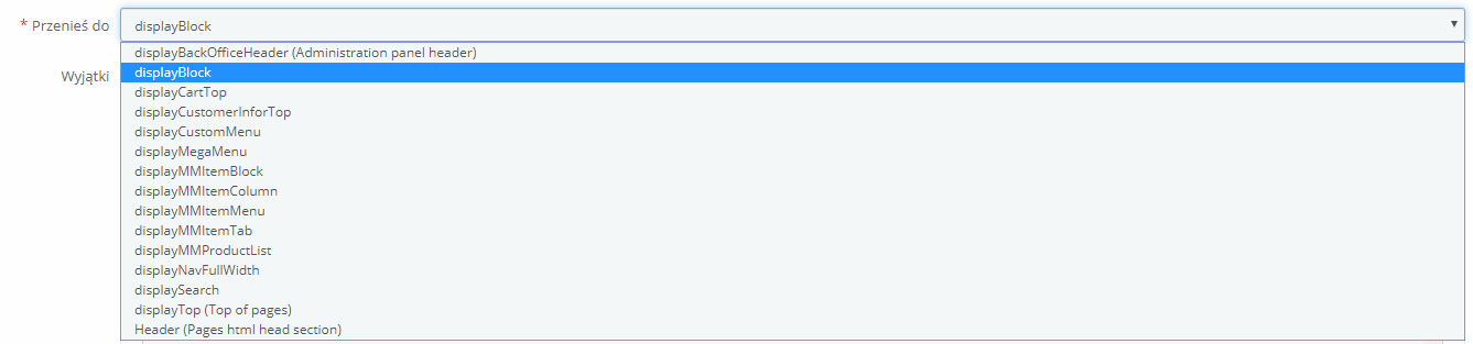

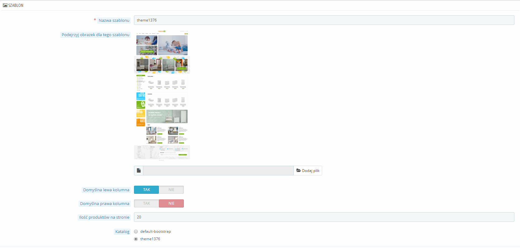

0 MateuszK77 Posted August 1, 2019 Author Share Posted August 1, 2019 Dziękuje za odpowiedzi. Najpierw przeszedłem do zaawansowanych ustawień motywu i faktycznie jest włączona lewa kolumna : Ale gdy przechodzę do Moduły -> pozycję i wyszukuję Mega Menu PRO to występuje to aż w 16 różnych miejscach. Gdy wejdę w edycję któregoś z nich, to w opcjach nie mam do wyboru displayLeftColumn : Link to comment Share on other sites More sharing options...
0 krzysiek_web Posted August 1, 2019 Share Posted August 1, 2019 Masz niestandardowy szablon/ustawienia ciężko doradzić, w twoim przypadku moduł musi być edytowany w kodzie aby mieć możliwość podpięcia pod ten zaczep. Link to comment Share on other sites More sharing options...
0 MateuszK77 Posted August 1, 2019 Author Share Posted August 1, 2019 Właśnie tak myślałem, że przez ten niestandardowy szablon będzie z tym kłopot.. Link to comment Share on other sites More sharing options...
