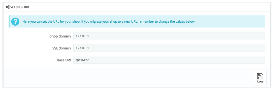

david45 Posted July 31, 2019 Share Posted July 31, 2019 Hallo zusammen, ich habe meinen Server umgezogen und in den Shopeinstellungen "SEO & URL" meine Shopdomain eingetragen. Ich weiß jetzt das, dass die falsche Stelle war um meine Shopdomain einzutragen. Wenn ich mich jetzt im Backoffice anmelde, werde ich auf eine weiße Seite umgeleitet. Weiß jemand, wie ich dieses Problem beheben kann? Ich verwende momentan die PS 1.7. Link to comment Share on other sites More sharing options...
Claudiocool Posted July 31, 2019 Share Posted July 31, 2019 Das heisst, du kommst nun nicht mehr ins Backoffice? Dann solltest du in der Datenbank in der PS_Configuration nach PS_SHOP_DOMAIN und PS_SHOP_DOMAIN_SSL suchen und dort die Werte ändern. Dann noch in der ps_shop_url die physical_uri ändern, falls der Pfad auch falsch war. Bitte nicht nach 127.0.0.1 suchen und da was ändern, denn das kann die Datenbank kappen, weil diese oft unter localhost oder eben dieser url auf dem Server verbunden wird. Link to comment Share on other sites More sharing options...
david45 Posted July 31, 2019 Author Share Posted July 31, 2019 Vielen Dank, ich werde es später probieren. Die Shopdomain müsste ich dann in der Kategorie "Multistore" eintragen? Link to comment Share on other sites More sharing options...
Claudiocool Posted July 31, 2019 Share Posted July 31, 2019 Kann ich dir nicht sagen, ich habe die Multistore noch nie probiert Eventuell musst du, falls auf dem neuen Server die datenbank-settings anders sind, diese noch in der /config/settings.inc.php anpassen, aber dann sollte es laufen. Link to comment Share on other sites More sharing options...
david45 Posted July 31, 2019 Author Share Posted July 31, 2019 Ok danke, wo trägt man normalerweise die neue Shop URL ein? Link to comment Share on other sites More sharing options...
rictools Posted July 31, 2019 Share Posted July 31, 2019 Es gibt bei den Benutzerleitfäden eine Anleitung zum Serverumzug. Ich bezweifle, daß sich dein Shop für den Kunden unter der Domain "www.deinedomain.com/ps16en/" aufrufen läßt ... Link to comment Share on other sites More sharing options...

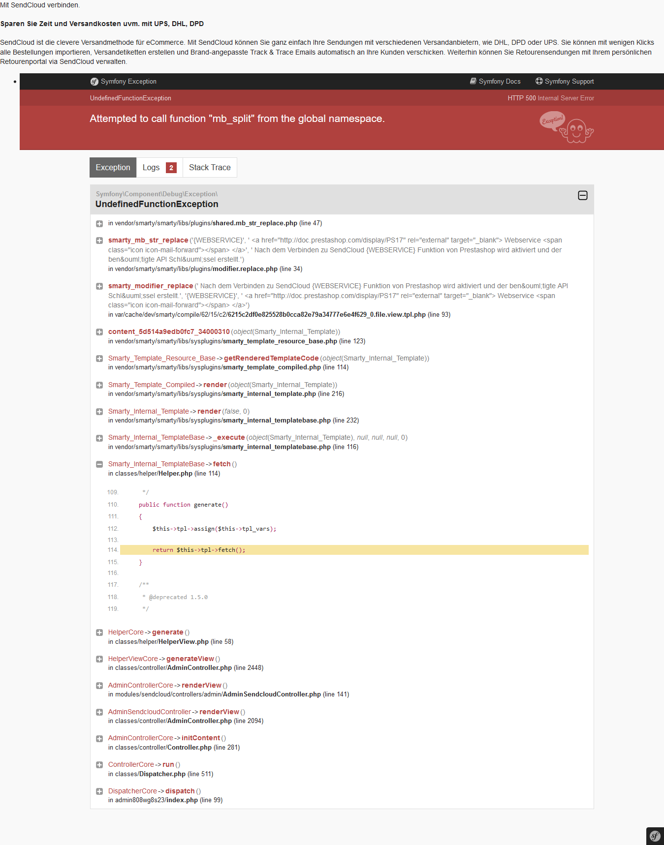

david45 Posted August 12, 2019 Author Share Posted August 12, 2019 (edited) Danke. Es funktioniert jetzt alles soweit, nur auf manchen Seiten und beim Modul "Sendcloud" erhalte ich diese Fehlermeldung. Weiß jemand, wie ich dieses Problem beheben kann? Edited August 12, 2019 by david45 (see edit history) Link to comment Share on other sites More sharing options...
JBW Posted August 12, 2019 Share Posted August 12, 2019 MB_split gehört zur mbstring Erweiterung/Modul und muss in deiner PHP installation aktiviert werden, siehe: https://www.php.net/manual/en/mbstring.installation.php bzw. https://github.com/PrestaShop/PrestaShop/issues/9583 Link to comment Share on other sites More sharing options...
