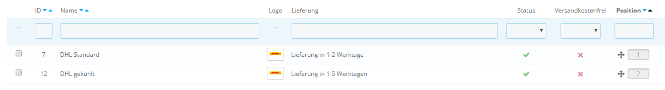

davetherocket Posted July 31, 2019 Author Share Posted July 31, 2019 In den Voreinstellungen sind 2,00€ Bearbeitungskosten hinterlegt. Diese dienen als Verpackungskosten. Als Versanddienste habe ich folgende eingerichtet: DHL Standard hat die Standardgewichte hinterlegt und DHL Gekühlt hat die angepassten Gewichte hinterlegt (da die Verpackung auch noch Gewicht mit sich bringt) inkl. Berechnung der Bearbeitungsgebühr. Wie gesagt, einzeln funktioniert's. Beide gleichzeitig im Warenkorb, werden beide Versandkosten hinzugerechnet. Eventuell liegt es an den unterschiedlich hinterlegten Gewichtsgrenzen der Versanddienste? Ich wüsste allerdings nicht, wie sich das anders realisieren lässt. Im Grunde muss automatisch die Verpackung hinzugerechnet werden, sobald ein gekühlter Artikel im Warenkorb liegt. Link to comment Share on other sites More sharing options...
