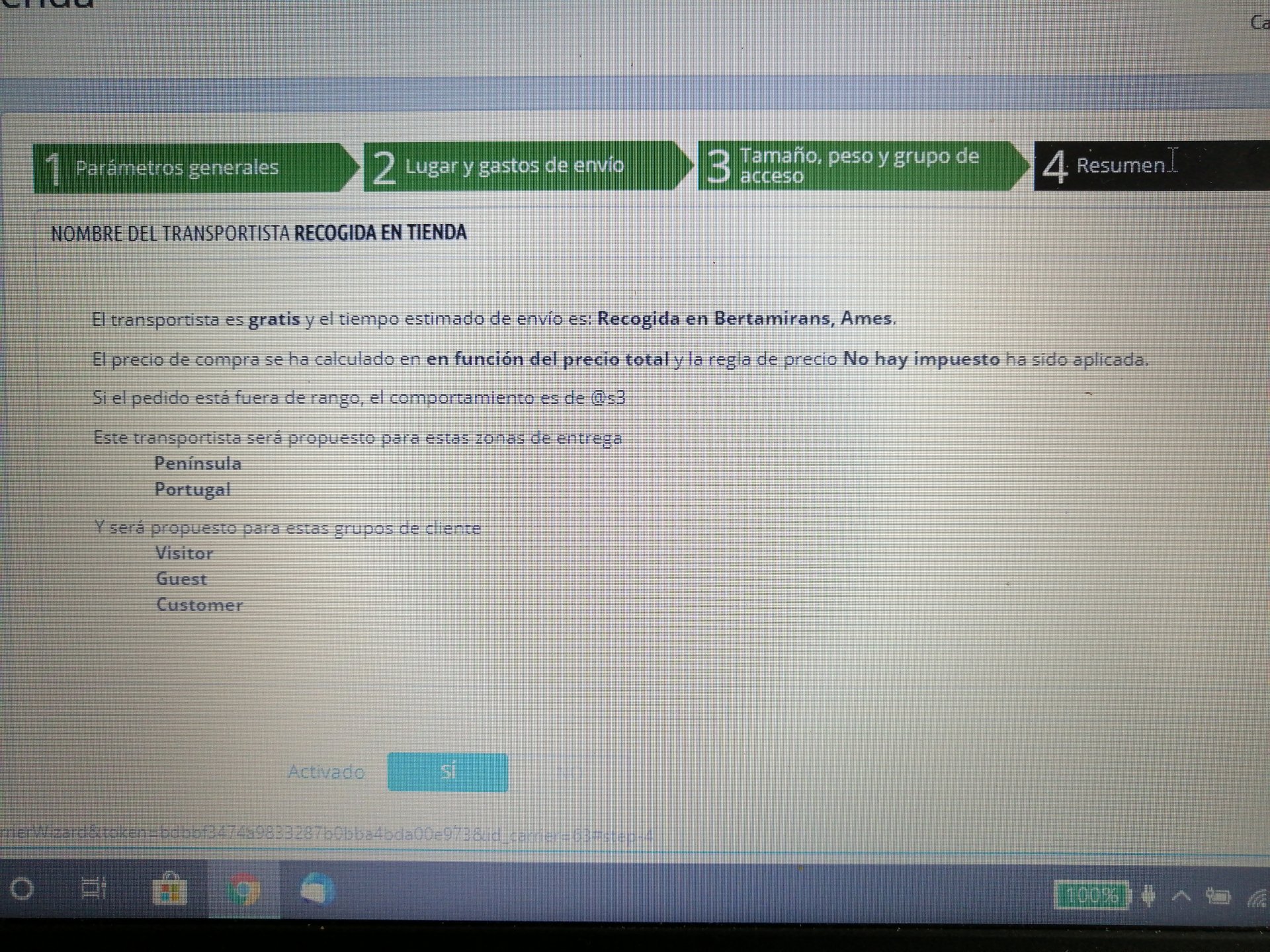

Fran Posted July 30, 2019 Share Posted July 30, 2019 (edited) Hola a todos. Tengo pretashop 1.6.1.0, quiero poner un transportista q sea recogida en tienda, para ello creo un nuevo transportista y lo añado a la pestaña de transporte de los productos, pero a la hora de hacer un pedido no me aparece el nuevo transportista Os adjunto una foto del resumen del transportista por si alguien me puede ayudar. Muchas gracias Edited August 2, 2019 by Fran (see edit history) Link to comment Share on other sites More sharing options...

Fran Posted July 30, 2019 Author Share Posted July 30, 2019 Hola, muchas gracias por responder. Actualmente tengo dos transportistas activados y funcionando, uno para la peninsula y portugal, y otro para canarias, baleares, ceuta y melilla y cree uno nuevo sin gastos de envio q es recoger en tienda, pero a la hora de hacer un pedido solo me sale la opcion del transportista q tengo y no me deja escoger el nuevo..... Link to comment Share on other sites More sharing options...

gusman126 Posted July 31, 2019 Share Posted July 31, 2019 (edited) las zonas las tienes configuradas? el transportista, le has puesto que es gratis? Has asociado las zonas a ese transportista¿ lo mejor sera que pongas una zona especial para tu provincia, asocies la provincia a esa zona, en transportista activas esa zona, tendras menos problemas si solo los de esa zona pueden elegir recoger en tienda, o un portugues podria elegirlo recuerda añadir el precio de esa zona nueva a los transportistas existentes o no saldran si viven en esa provincia Edited July 31, 2019 by gusman126 (see edit history) Link to comment Share on other sites More sharing options...
Fran Posted July 31, 2019 Author Share Posted July 31, 2019 El nuevo transportista lo cree exactamente igual al transportista que tengo para peninsula y portugal, lo unico que cambia es que es gratis,pero tiene las mismas zonas asociadas y todo igual, pero no aparece a la hora de seleccionar transportista..... Link to comment Share on other sites More sharing options...

Fran Posted August 2, 2019 Author Share Posted August 2, 2019 Solucionado!!!! Ya di con el problema de porque no aparecian los transportistas nuevos que creaba...... Y era porque no sabia que habia que añadir los transportistas en el apartado existencias almacenes. Una vez añadi ahi el transportista nuevo recoger en tienda, ya me aparece en el carrito al hacer el pedido. Muchas gracias Link to comment Share on other sites More sharing options...
