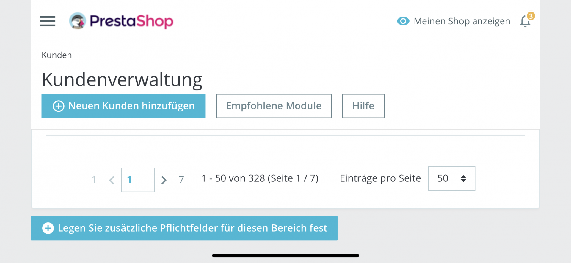

rictools Posted July 23, 2019 Share Posted July 23, 2019 Wie hast du das jetzt festgestellt? Welche Version hattest du eigentlich vorher? Hat der Shop denn irgendwann mal funktioniert ... Einen Zusammenhang mit dem Theme sehe ich eher nicht. Aber setze mal die Einstellungen, um alle Fremdmodule und Overrides zu deaktivieren. Link to comment Share on other sites More sharing options...
Norman2019 Posted July 23, 2019 Author Share Posted July 23, 2019 (edited) Ja die Dateigrössen sind anders. Ja der Shop lief schon ohne Probleme. Overrides deaktiviert geht aber noch nicht. Ich hatte vorher 1.7.5 Edited July 23, 2019 by Norman2019 (see edit history) Link to comment Share on other sites More sharing options...
Norman2019 Posted July 23, 2019 Author Share Posted July 23, 2019 So habe den Fehler gefunden. Komischerweise waren dort zusätzliche Felder aktiviert. deaktiviert viert und alles geht. Link to comment Share on other sites More sharing options...
