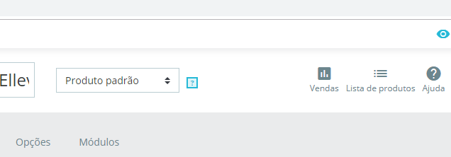

Rodrigo B Laurindo Posted July 19, 2019 Share Posted July 19, 2019 Pode ser que sua tradução seja diferente, segue imagem. Me refiro à parte onde se lê "Produto padrão". Link to comment Share on other sites More sharing options...
Joana Ribeiro Adr Posted July 19, 2019 Author Share Posted July 19, 2019 Olá Rodrigo, essa parte é dentro de cada produto, correcto? Aparece-me mas não me aparece forma de alterar, aparece a cinzento, bloqueado. Será algum módulo que necessito? Ou alguma definição? Obrigada. Link to comment Share on other sites More sharing options...
Rodrigo B Laurindo Posted July 19, 2019 Share Posted July 19, 2019 Essa opção não está disponível quando se cria um produto novo? Tente criar um novo produto, modificar esta opção, e dentro dele adicionar os produtos que formarão o pacote com desconto. Link to comment Share on other sites More sharing options...
