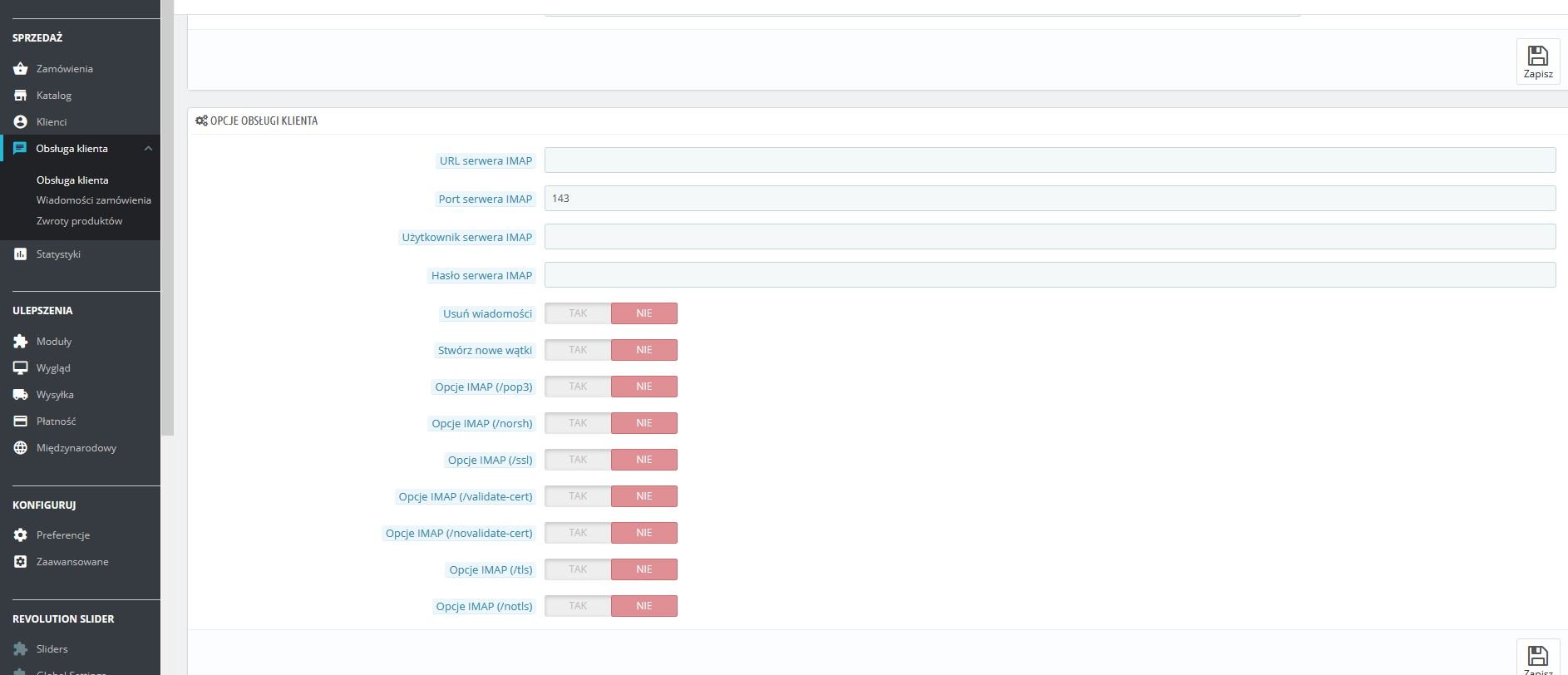

A w w obsłudze klienta IMAP masz skonfigurowany? Musisz na sam dół zjechać, z tego co widzę on nie działa tak jak maile z zamówieniami przez php - tego którego się ustawia w zaawansowane -> adres e-mail, tylko ma właśnie osobną konfiguracje

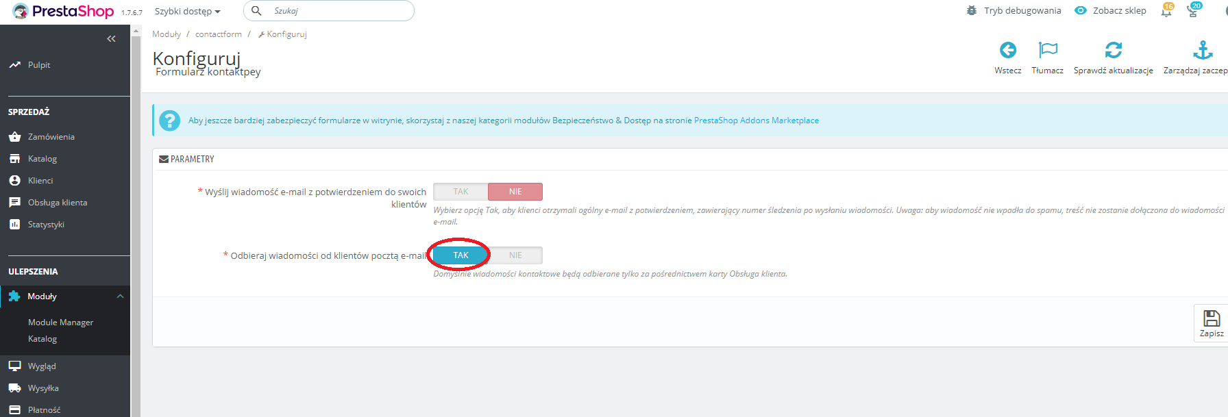

Problem rozwiązany!
Solucja jest banalna.
W załączniku znajduje się moduł "kontaktpay" który z nieznanych mi powodów nie wchodzi w skład prestashop 1.7xx a przynajmniej nie w całości!
Po instalacji modułu należy przejść do konfiguracji, a następnie wybrać opcje:
Po takiej operacji formularz będzie poprawnie wysyłał wiadomości na nasz adres e-mail!
Wnioskuje że brak tego modułu autorstwa prestashop w wersji 1.7 jest zwykłym przeoczeniem/niedopatrzeniem, gdyż de facto cała reszta strony "/kontakt" została zaimplementowana w tym CMS a jedynie brak możliwości "konfiguracji" uuniemożliwia poprawne otrzymywanie e-maili.
UWAGA - jeśli edytowałeś dane na stronie kontaktowej, dodawałeś adresy e-mail do formularza lub dokonałeś innych modyfikacji z poziomu panelu admina, NIE UTRACISZ SWOICH ZMIAN, więc proponowane rozwiązanie jest w 100% bezpieczne!
