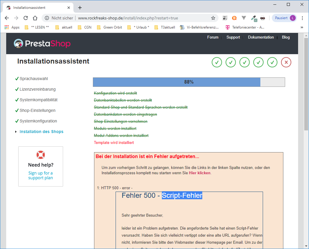

luko72 Posted July 14, 2019 Share Posted July 14, 2019 (edited) Hallo, nachdem ich das upgraden von 1.6 auf 1.7 mit diesem 1-Click-Tool nach unzähligen Versuchen entnervt aufgegeben habe versuche ich nun eine neue Installation, um anschl. die Daten hier hin zu migrieren. Funktioniert aber auch nicht. Der Installationsassistent läuft bis 88% "Template wird installiert" , dann gibt es einen Script-Fehler. Hat jemand einen Tipp, wo hier evtl. Rechte nicht stimmen ? Die Ordner sind alle auf 755, Dateien auf 644. Edited July 14, 2019 by luko72 (see edit history) Link to comment Share on other sites More sharing options...
NSN Posted July 14, 2019 Share Posted July 14, 2019 Ist den das Templete überhaupt mit 1.7 kompatibel? Soweit ich weiß laufen die wenigsten 1.6 templetes mit 1.7 Link to comment Share on other sites More sharing options...
luko72 Posted July 14, 2019 Author Share Posted July 14, 2019 5 hours ago, NSN said: Ist den das Templete überhaupt mit 1.7 kompatibel? Soweit ich weiß laufen die wenigsten 1.6 templetes mit 1.7 Das ist eine frische, neue Installation von PS: runtergeladen, entpackt, ausgeführt. Link to comment Share on other sites More sharing options...
luko72 Posted July 14, 2019 Author Share Posted July 14, 2019 Das interessante ist aber: der Shop scheint zu funktionieren... ich sehe ein Frontend, ich komme ins Backend... keine Ahnung, was die verbleibenden 12% gewesen wären... Link to comment Share on other sites More sharing options...
Shad86 Posted July 22, 2019 Share Posted July 22, 2019 Das kann irgendwas verstecktes sein oder bei der Datenbank klappte irgendwas nicht. Das merkst du dann wenn du versuchst zu bestellen oder im Backend einen neuen Kunden an zu legen oder vielleicht sogar irgendwas banales. Welche 1.7er Version hast du denn jetzt versucht neu zu installieren? Vielleicht geht eine Version davor besser? Waren beim Systemcheck alle Punkte grün oder oder wurde da schon irgendetwas angemerkt aber man konnte halt auf weiter klicken? Und ich weiß auch nicht wieso es überhaupt angeboten wird aber soweit ich weiß hat noch niemand per 1Click Update einen 1.6er auf einen 1.7er updaten können. Link to comment Share on other sites More sharing options...
