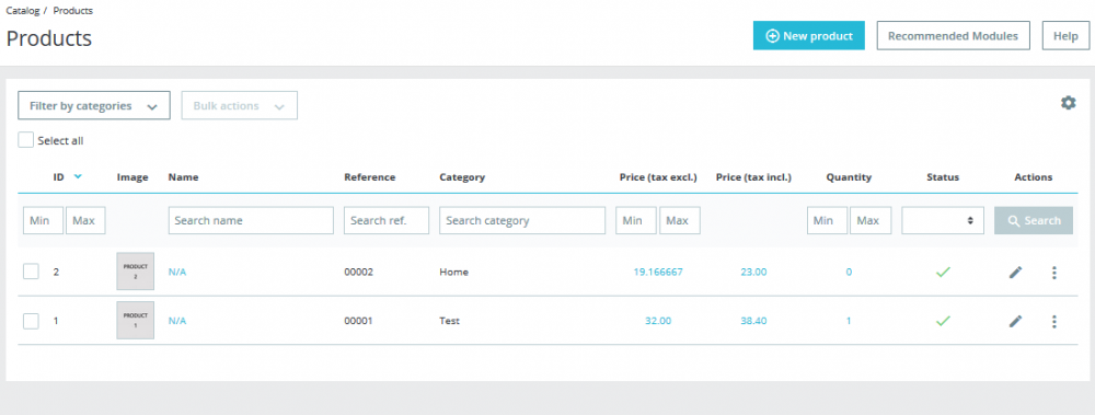

aldom Posted July 12, 2019 Share Posted July 12, 2019 Версия 1.7.6.0 Названия товаров в Админке в разделе Products не показаны и обозначены как " N/A ". Включены 2 языка для Front-Office и отключен, но не удален английский. Есть ли какие-нибудь решения данной проблемы? Link to comment Share on other sites More sharing options...

aldom Posted July 12, 2019 Author Share Posted July 12, 2019 Во фронте 2 языка: эстонский и русский, а английский в статусе "disabled". По умолчанию стоит эстонский. Переключатель во фронте должен остаться. А в БО для админки должен остаться английский. В этом вопрос. Его пытались решить с помощью вот этого модуля https://github.com/saeed-sb/fixboproductname, но он не встает на 1.7.6.0 вообще, почему, не понятно, автор не отвечает. Link to comment Share on other sites More sharing options...
aldom Posted July 12, 2019 Author Share Posted July 12, 2019 Вместо того чтобы показывать в Админке (на англ. языке) товары с названиями на указанном "default-ом" (эстонском) языке, вместо этого показывает N/A. Link to comment Share on other sites More sharing options...
aldom Posted July 12, 2019 Author Share Posted July 12, 2019 Проблема решена, запросил у автора модуль и он бесплатно его отправил. Все работает. Link to comment Share on other sites More sharing options...
