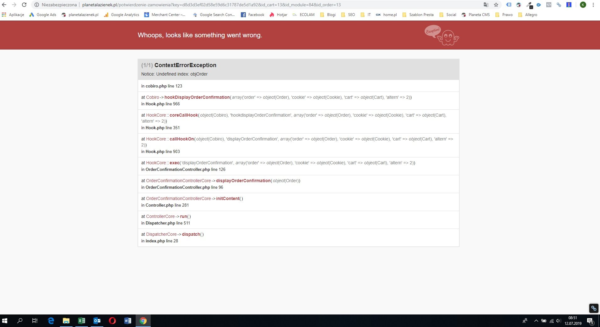

mam problem z ostatnim krokiem w koszyku - potwierdzenie zamówienia. Po przejściu do potwierdzenia, wywala błąd.
Przykładowy URL: http://planetalazienek.pl/potwierdzenie-zamowienia?key=d8d3d3ef02d58e59d6c31787de5d1a92&id_cart=13&id_module=84&id_order=13
Załączam screen shot. Poniżej treść błędu:
Quote
(1/1) ContextErrorException
Notice: Undefined index: objOrder
in cobiro.php line 123
at Cobiro->hookDisplayOrderConfirmation(array('order' => object(Order), 'cookie' => object(Cookie), 'cart' => object(Cart), 'altern' => 2))in Hook.php line 966
at HookCore::coreCallHook(object(Cobiro), 'hookdisplayOrderConfirmation', array('order' => object(Order), 'cookie' => object(Cookie), 'cart' => object(Cart), 'altern' => 2))in Hook.php line 351
at HookCore::callHookOn(object(Cobiro), 'displayOrderConfirmation', array('order' => object(Order), 'cookie' => object(Cookie), 'cart' => object(Cart), 'altern' => 2))in Hook.php line 903
at HookCore::exec('displayOrderConfirmation', array('order' => object(Order), 'cookie' => object(Cookie), 'cart' => object(Cart), 'altern' => 2))in OrderConfirmationController.php line 126
at OrderConfirmationControllerCore->displayOrderConfirmation(object(Order))in OrderConfirmationController.php line 96
at OrderConfirmationControllerCore->initContent()in Controller.php line 281
at ControllerCore->run()in Dispatcher.php line 511
at DispatcherCore->dispatch()in index.php line 28

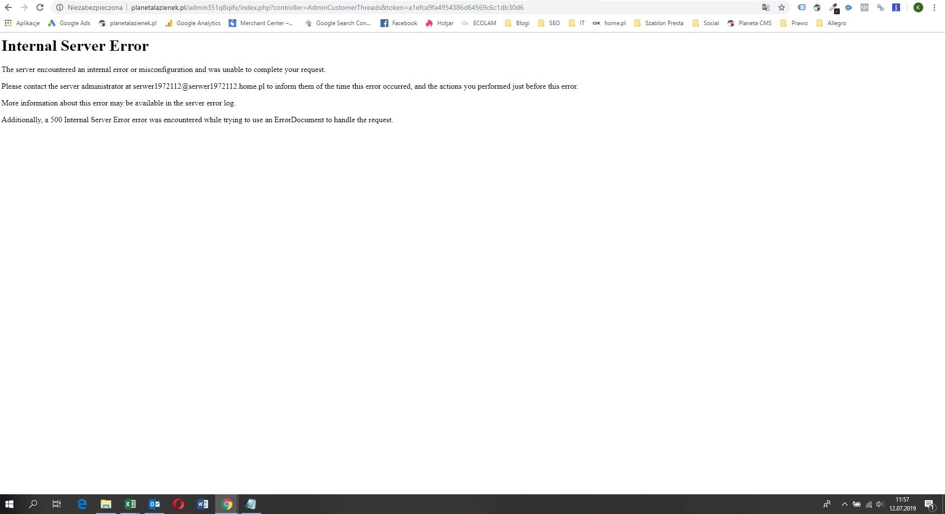

Otrzymałam informację, że błąd się wyświetla ponieważ moduł nie wysyła maili z informacją o zamówieniu zarówno do użytkownika, jak i do admina. Ustawiłam adres e-mail (IMAP własne ustawienia) w Zaawansowane -> Adres e-mail oraz w module Preferencje -> Kontakt. Wiadomości teraz dochodzą. Niestety po przejściu do części Sprzedaż- >"Obsługa klienta" w celu weryfikacji adresu e-mail pojawia się error 500.
Czy te dwie kwestie mogą być powiązane?

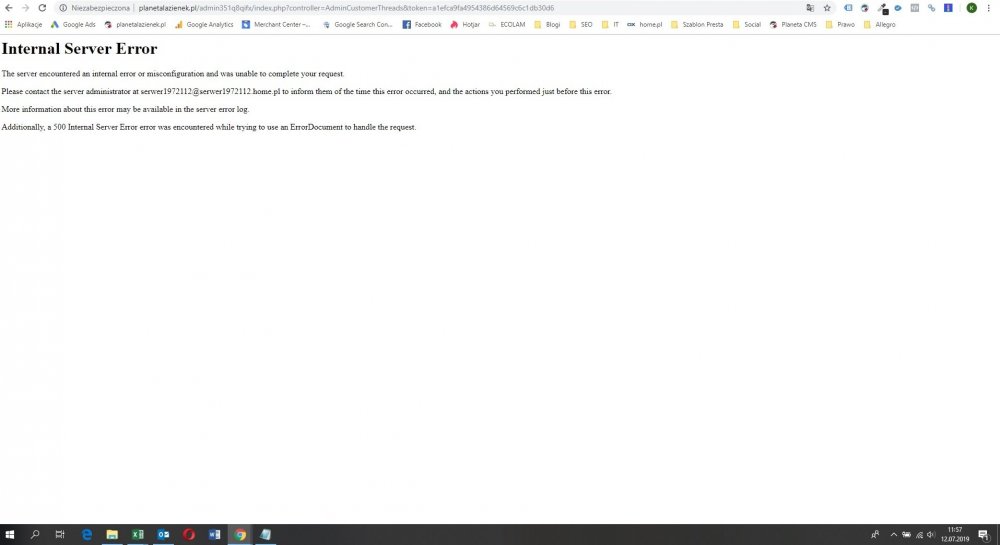

Dodam jeszcze, że skrzynka pocztowa i domeną są na serwerach home.pl.
Zrzut ekranu z error 500 z zakładki Obsługa Klienta chyba jednak sugeruje, że coś jest nie tak z ustawieniami smtp, mimo, że wiadomości przychodzą 😕 Pisać do home?

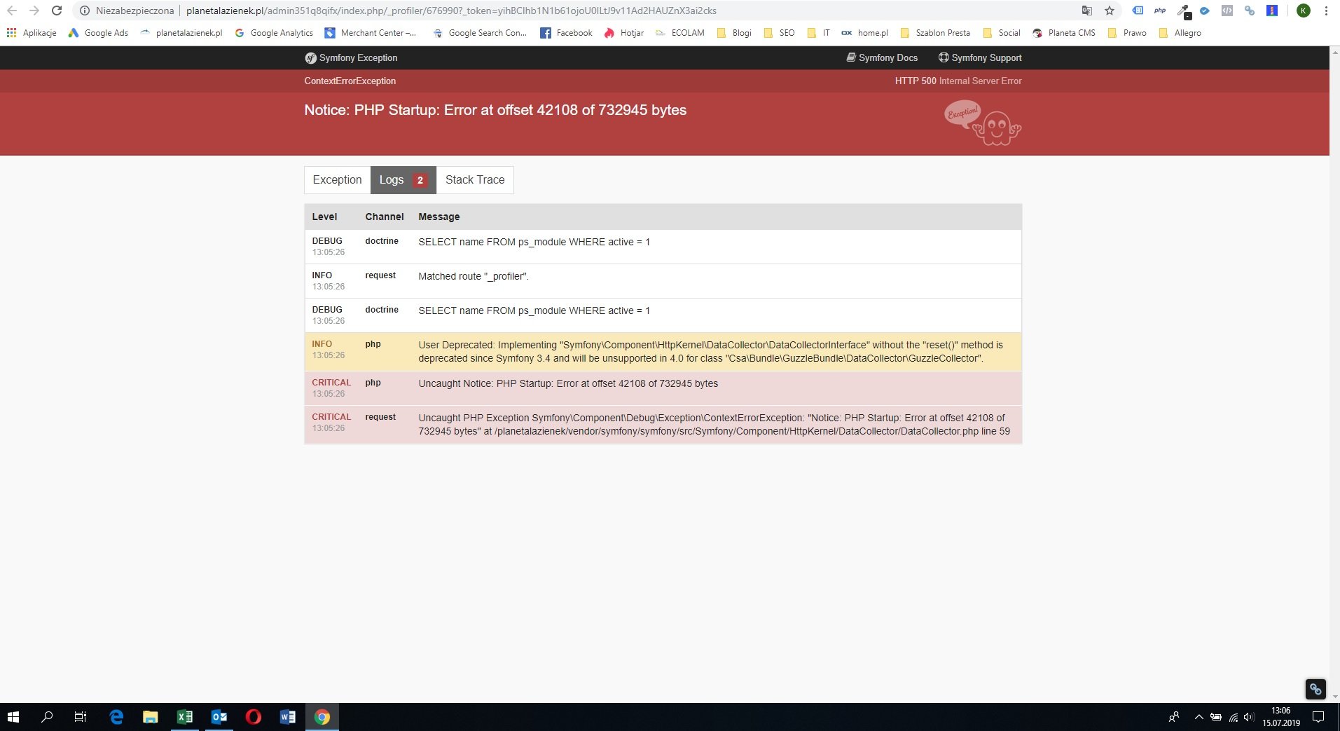

Czy coś takiego wystarczy? To są wprawdzie logi z Symfony/ presty, ale dostać się do logów serwera na home.pl to jest jakaś masakra. Stwierdzili, że sobie mam napisać instrukcję PHP, która będzie mi sprawdzać logi...  w tym errory.

Hej, może i późno ale będzie dla ludzi, którzy będą mieć podobny problem. Błąd wskazuję na brak w klucza w tablicy, jestem pewien że pod wskazaną linijką kryję się tablica $params przekazywana w argumencie funkcji i zawiera klucz "objOrder". To jest częsty błąd i tu winę ponosi moduł "cobiro" ponieważ nie uwzględnia zmiany nazwy klucza w hooku "DisplayOrderConfirmation" z "objOrder" na "order". Najprostsze rozwiązanie to wejść do pliku cobiro.php(bądź innego na który wskazuję bład) w linii 123 i zmienić "objOrder" na "order".

Grzegorz, dziękuję za odpowiedź! :) Zdecydowanie był to problem z modułem cobiro, który po prostu wyłączyłam, bo i tak z niego nie korzystałam.
