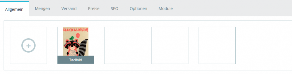

GrafFoto Posted July 11, 2019 Author Share Posted July 11, 2019 Nein, im Backoffice liegt das Problem. Siehe Screenshot. Hier habe ich ein Produkt dupliziert. Das alte Produktbild wird übernommen. Wenn ich ein neues einbinden will, dann entstehen nur diese leeren Quadrate, die man auf dem Screenshot sieht. Das Löschen funktioniert weder bei den "leeren" Bildern noch bei dem angezeigten Bild. PHP ist 7.1 (hab aber auch schon 7.0 und 7.2 getestet) ... Die Overrides habe ich im Backend schon testhalber abgeschaltet, bringt aber nix. Module hab ich noch nicht alle abgeschaltet, mach ich mal ... gute Idee. Der Shop ist neu, die Inhalte sind aus 1.6. importiert worden. Keine Ahnung, wie lange der Fehler schon besteht ... ist mir natürlich erst nach dem Livegang aufgefallen. Link to comment Share on other sites More sharing options...
