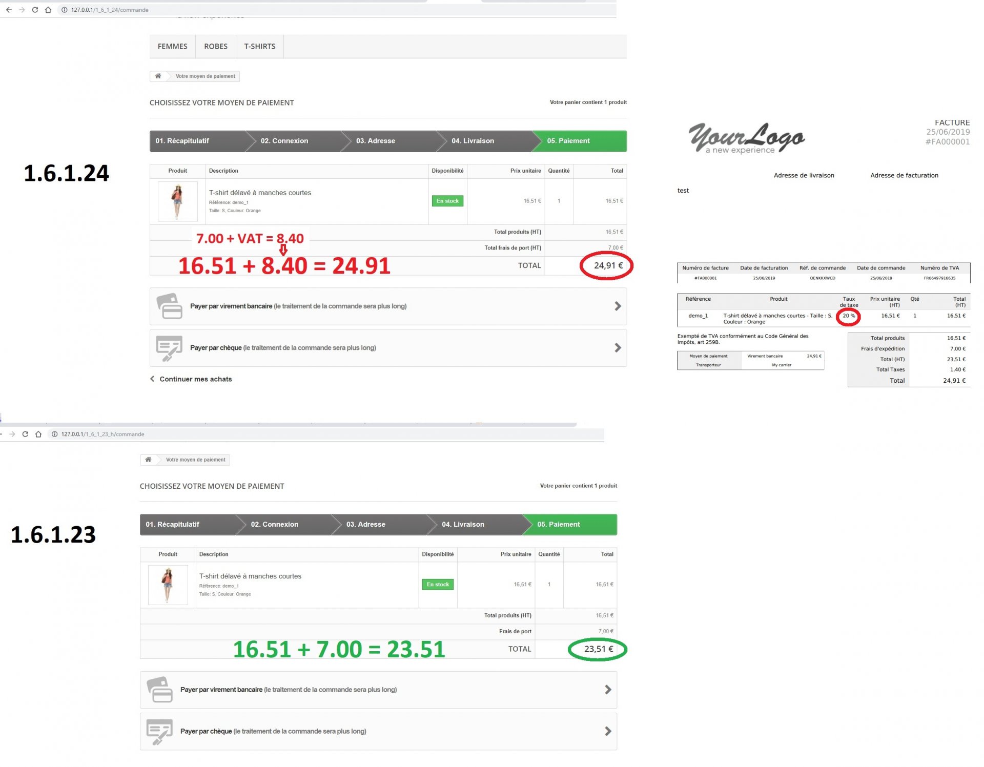

coeos.pro Posted July 11, 2019 Share Posted July 11, 2019 (edited) je viens de tester la 1.7.6.0 et apparemment elle corrige un bug de TVA présent sur 1.7.5.2 (et 1.6.1.24 aussi). Si un client met un numéro de TVA valide il paye HT les produits mais TTC les frais de ports avec un affichage de taux de TVA différent de 0 dans la facture. Donc pour le coup, autant passer sur 1.7.6.0, en attendant de trouver d’autres bugs. Exemple sur 1.6.1.24 : Précision : le test a été effectué sur 2 boutiques fraîchement installées et avec le module gratuit Numéro de TVA européen v.2.1.0 de prestashop avec comme comme pays Allemagne et en numéro de TVA FR66497916635 Edited July 11, 2019 by coeos.pro précision (see edit history) 1 1 Link to comment Share on other sites More sharing options...
