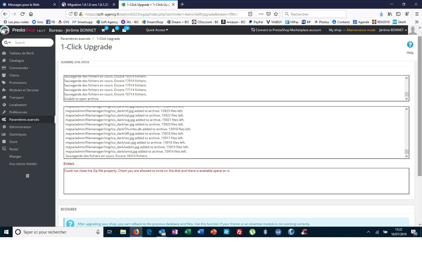

JBSii Posted July 10, 2019 Author Share Posted July 10, 2019 Voilà ce que j'ai en utilisant la fonction autoupgrade. Je suis hébergé chez 1&1. Link to comment Share on other sites More sharing options...
doekia Posted July 10, 2019 Share Posted July 10, 2019 c'est parce que tu n'as plus de place sur ton espace web ... ceci t'empèche de faire la sauvegarde de secours Link to comment Share on other sites More sharing options...

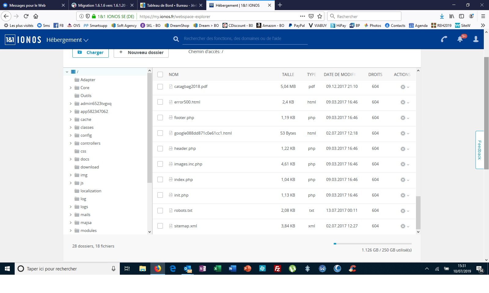

JBSii Posted July 10, 2019 Author Share Posted July 10, 2019 Non pas un souci d'espace, je n'utilise que 1,126 Gb sur les 250 Gb de mon espace web ! Link to comment Share on other sites More sharing options...
Mediacom87 Posted July 10, 2019 Share Posted July 10, 2019 Bonjour, la sauvegarde automatique proposée par le module doit être désactivée et une sauvegarde manuelle par vos soins doit être faite en sachant comment restaurer si il y a un soucis. Tout cela se fait dans un premier temps sur une version de développement de votre site et non pas sur le site en production. Link to comment Share on other sites More sharing options...

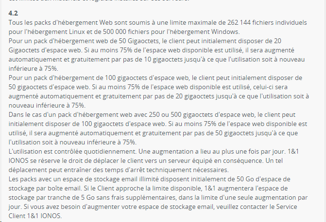

Eolia Posted July 10, 2019 Share Posted July 10, 2019 Rien à voir avec l'espace disque 1&1 sont malhonnêtes à ce niveau car ils raisonnent en nombre d'inodes (nombre d'entrées de fichiers, bdd y compris) et limitent ce nombre même si votre disque a encore plein de place. https://www.ionos.fr/digitalguide/hebergement/aspects-techniques/les-quotas-de-disque-cest-quoi/ https://www.ionos.fr/terms-gtc/cgv/ Link to comment Share on other sites More sharing options...

doekia Posted July 10, 2019 Share Posted July 10, 2019 Et même là le texte est erroné, ce n'est pas 256K fichiers, mais inodes. 1 répertoire prend au moins 1 inode et 1 inode suplémentaire par 80 entrées environs 1 fichier occupe au moins 1 inode et +1 inode supplémentaire pour chaque 4K, +1 supplémentaire pour chaque 256K, + 1 supplémentaire pour chaque 128M, ... 256K inodes c'est particulièrement microscopique Link to comment Share on other sites More sharing options...
