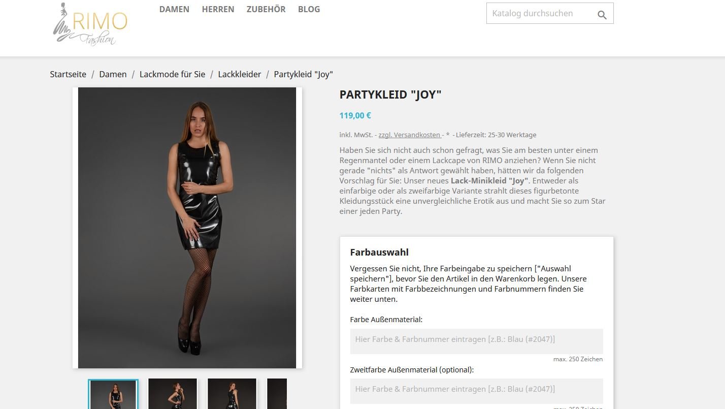

Tobias Posted July 9, 2019 Share Posted July 9, 2019 Hallo zusammen, ich habe ein gravierendes (weil so nicht rechtskonform) Problem mit meinem Prestashop: Nach dem Update von 1.7.2.4 auf die Version 1.7.5.2 wird die Lieferzeit auf meinen Produktseiten nicht mehr angezeigt. Ich nehme an, dass es etwas mit der Verschiebung der Lieferzeiten aus dem Rechtssicherheit-Modul in die Standardeinstellungen des Prestashops zu tun hat und die unter "Shop-Einstellungen -> Artikel" hinterlegten Lieferzeiten aufgrund eines veralteten Themes (ich nutze nicht das Standard-Theme) nicht mehr richtig ausgelesen werden. Hat jemand eine Idee, was ich in die product.tpl eintragen müsste, um die Lieferzeiten korrekt auszulesen und wieder anzeigen zu lassen? Oder bin ich auf dem Holzweg und es gibt eine andere Lösung? Besten Dank im Voraus! Link to comment Share on other sites More sharing options...
rictools Posted July 9, 2019 Share Posted July 9, 2019 Du kannst natürlich schauen, ob die Anzeige mit dem Classic-Theme funktioniert. Daß für die Lieferzeiten nicht mehr das Rechtssicherheits-Modul zuständig ist, ist mir aber neu (allerdings kenne ich mich mit 1.7 nicht aus), hast du sicherheitshalber das Modul einmal resettet? Link to comment Share on other sites More sharing options...
Tobias Posted July 10, 2019 Author Share Posted July 10, 2019 (edited) Ich habe gerade testweise einmal das Classic-Theme aktiviert und dort wird die Lieferzeit korrekt dargestellt. Ein Modul-Reset hat leider auch keine Besserung gebracht... Edited July 10, 2019 by Tobias (see edit history) Link to comment Share on other sites More sharing options...
NSN Posted July 10, 2019 Share Posted July 10, 2019 Dann solltest du dich direkt mit dem Entwickler des Themes in Verbindung setzen. Der kann dir da am besten helfen. Link to comment Share on other sites More sharing options...
rictools Posted July 10, 2019 Share Posted July 10, 2019 Oder vergleiche einmal die Dateien der Themes, vielleicht kannst du die entsprechenden Parts aus dem Classic-Theme in dein Theme übernehmen. 1 Link to comment Share on other sites More sharing options...
Tobias Posted July 10, 2019 Author Share Posted July 10, 2019 Danke für den Wegweiser - habe es endlich hinbekommen. In der product-prices.tpl meines Themes fehlte der Code zum Auslesen und Darstellen der Lieferzeiten. Habe den Code dann aus der product-prices.tpl des Standard-Themes übernommen, jetzt funktioniert's. Link to comment Share on other sites More sharing options...
