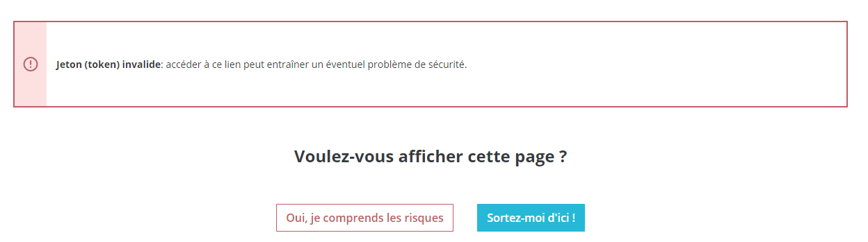

soniavaldez Posted July 10, 2019 Author Share Posted July 10, 2019 je n'ai pas l?accès pour activer et quand je vérifie grace a ce message : Veuillez cliquer ici pour vérifier que votre boutique supporte le protocole HTTPS voici la réponse : Jeton (token) invalide: accéder à ce lien peut entraîner un éventuel problème de sécurité. Link to comment Share on other sites More sharing options...

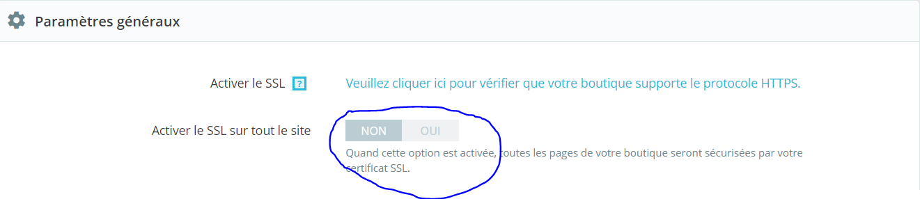

soniavaldez Posted July 10, 2019 Author Share Posted July 10, 2019 Bonjour Merci pour la réponse rapide j’explique j'ai discuter avec lws par rapport a la question voici leurs réponses Bonjour, Votre certificat SSL est bien en place mais Prestashop n'autorise pas encore l'utilisation du protocole HTTPS. Pour qu'un internaute accédant à votre site web soit automatiquement redirigé vers une url en https, il faudra activer cela au niveau de l'administration de votre boutique Prestashop en activant le service SSL. Maintenant pour l'activer dans le back office que l'acces ne passe pas . ilustration en photo joint Et quand je click sur Veuillez cliquer ici pour vérifier que votre boutique supporte le protocole HTTPS voici la réponse : Jeton (token) invalide: accéder à ce lien peut entraîner un éventuel problème de sécurité. Link to comment Share on other sites More sharing options...

doekia Posted July 10, 2019 Share Posted July 10, 2019 Bonnes nouvelles, Un certificat existe pour ce domaine: https://crt.sh/?id=1651883359 Il est valide, y compris pour l'alternate name en www et il est installé openssl s_client -connect electros-shop.com:443 -servername electros-shop.com -CApath /etc/ssl/certs | openssl x509 -text -noout depth=2 O = Digital Signature Trust Co., CN = DST Root CA X3 verify return:1 depth=1 C = US, O = Let's Encrypt, CN = Let's Encrypt Authority X3 verify return:1 depth=0 CN = electros-shop.com verify return:1 Donc je répète, navigue dans ton BO en utilisant HTTPS tu pourras sans problème activer le paramètre. Si ton navigateur te ramène sur la version non https du back-office, c'est que quelque part il y a une redirection amont (voir avec ton hébergeur pour faire sauté ce forçage) Link to comment Share on other sites More sharing options...

Stitch_addict Posted September 29, 2020 Share Posted September 29, 2020 Bonjour, Avez-vous résolu ce problème ? J'ai exactement le même soucis. Je n'arrive désespérement pas à activer le SSL sur mon site. Hébergement Ionos (1and1) certificat bien activé sur le site mais dans l’administration au moment de mettre sur oui le SSL, je suis renvoyée vers l’erreur « Jeton (token) invalide: accéder à ce lien peut entraîner un éventuel problème de sécurité » ce qui fait que je ne peux pas aller au bout de l’action… Merci beaucoup par avance pour votre aide adresse du site www.coxiecrossstitch.com Link to comment Share on other sites More sharing options...
