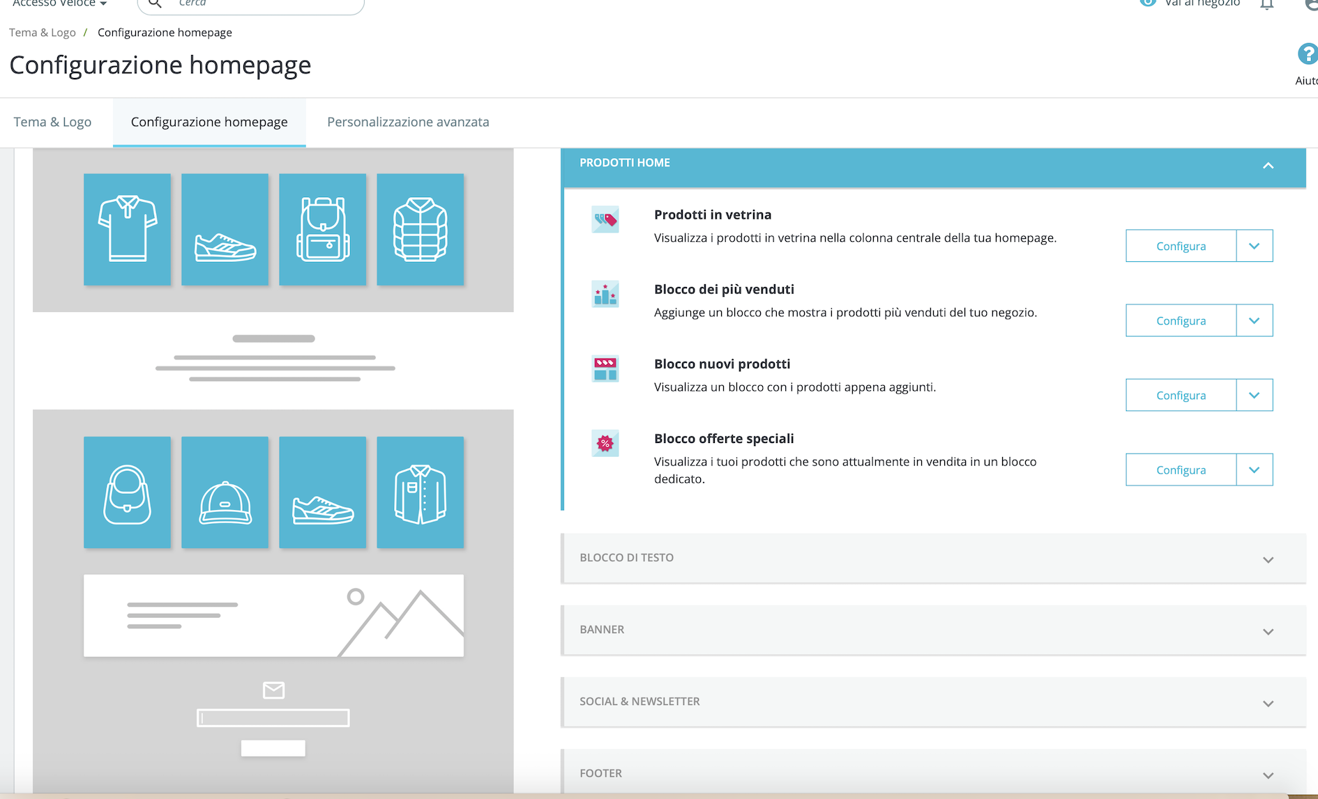

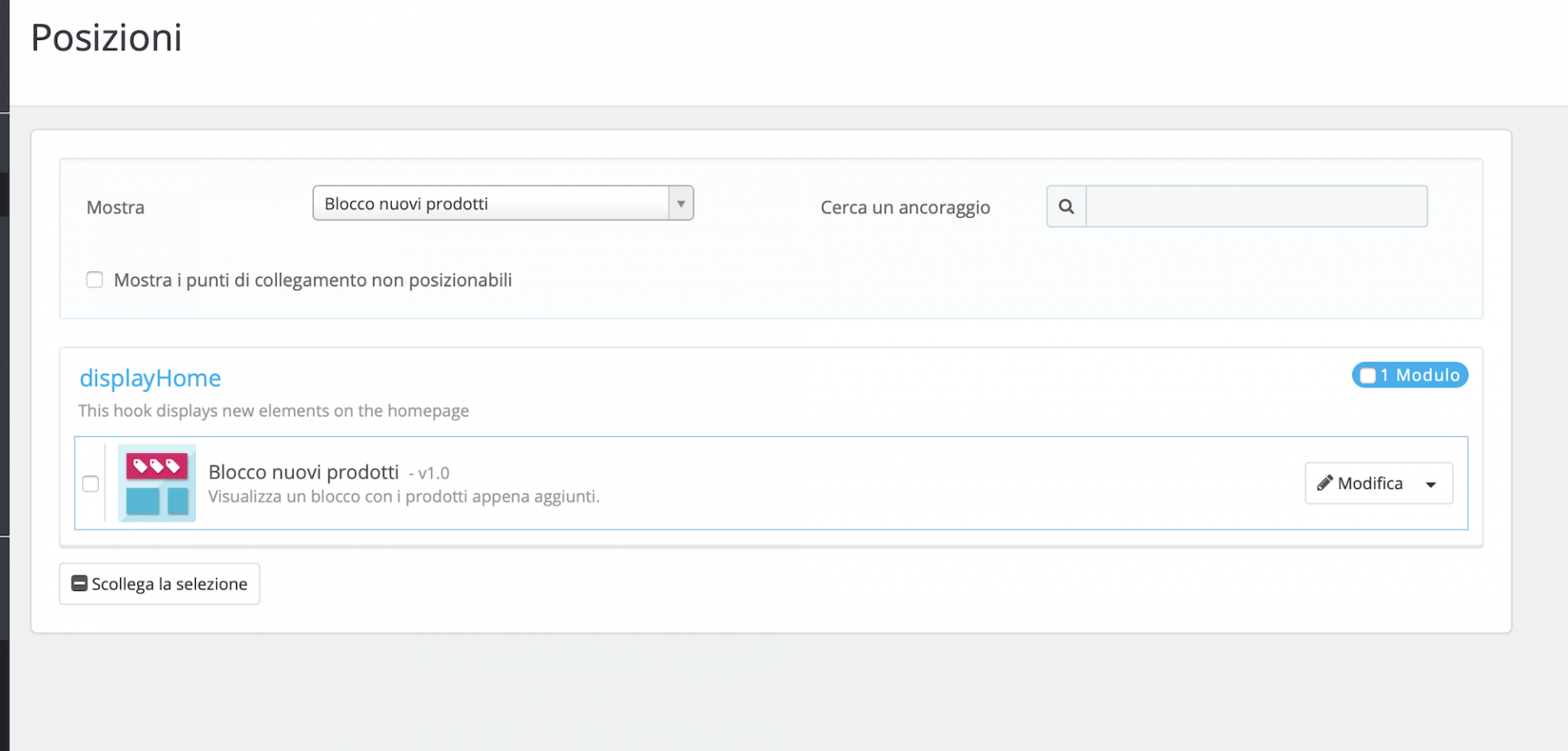

Enry08 Posted July 8, 2019 Author Share Posted July 8, 2019 ciao Haumea come stai? Grazie della risposta... ti allego lo screenshot. Sotto "design" non c'è "Impostazioni Tema", ma solo "TEMA&LOGO" >> "CONFIGURAZIONE HOMEPAGE". Su "CONFIGURAZIONE HOMEPAGE" >> "PRODOTTI HOME" vedo: 1) Prodotti in vetrina 2) Blocco dei più venduti 3) Blocco nuovi prodotti 4) Blocco offerte speciali Le voci non corrispondono alle chiamate nell'homepage; perché nella mia HOME ci sta SOLO "NUOVI PRODOTTI" ripetuto DUE volte. Dando un'occhiata alla configurazione della voce N.3 dell'elenco di cui sopra, mi fa vedere le impostazioni, cioè i numeri di prodotti visibili, cliccando in alto a destra "gestioni punti di collegamento " mi mostra SOLO: displayHome 1 Modulo - This hook displays new elements on the homepage. NULL'ALTRO! Se quindi c'è solo un modulo in homepage perché lo duplica? Non vedo il modulo "IN SALDO" e non capisco come poterlo configurare come da DMEO. Il modulo "Blocchi di testo personalizzati" vorrei fosse più giù come da demo, come si fa? Alla voce "Innestare un modulo" si può posizionare dove si vuole pubblicare un modulo, però alla voce *Trasferire su si presentano un numero considerevole di posizioni, ma NON conoscendo le loro posizioni come si fa a collocarle? In attesa di una felice tua risposta, saluto con stima! P.S. "disattivando un modulo cosa accade? Resta presente nella lista dei moduli disattivato o scompare?" GRAZIE Link to comment Share on other sites More sharing options...
