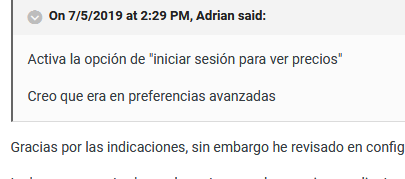

Adrian Posted July 5, 2019 Share Posted July 5, 2019 Activa la opción de "iniciar sesión para ver precios" Creo que era en preferencias avanzadas Link to comment Share on other sites More sharing options...
lucas12 Posted July 8, 2019 Author Share Posted July 8, 2019 On 7/5/2019 at 2:29 PM, Adrian said: Activa la opción de "iniciar sesión para ver precios" Creo que era en preferencias avanzadas Gracias por las indicaciones, sin embargo he revisado en configuraciones avanzadas y no lo encontrar esa opcion. Lo he que encontrado es el mostrar o no los precios en clientes - grupos, sin embargo cuando lo activo sucede que en el front office de la tienda, especificamente en el producto no aparece la leyenda de "iniciar sesión para ver precios". Sugerencias? Donde puedo encontrar esa opcion? Link to comment Share on other sites More sharing options...

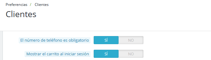

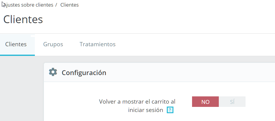

burrots Posted July 16, 2019 Share Posted July 16, 2019 Esta opcion tienes q estar activa y los carritos no se reiniciaran al loguearte o desloguarte. Suerte Link to comment Share on other sites More sharing options...
lucas12 Posted July 24, 2019 Author Share Posted July 24, 2019 On 7/16/2019 at 8:34 AM, burrots said: Esta opcion tienes q estar activa y los carritos no se reiniciaran al loguearte o desloguarte. Suerte Hola Burrots, gracias por la sugerencia. Yo tengo la versionde 1.6.1.6 de PS y tengo activado lo que creo es la opcion que me sugieres asi, sin embargo los carritos se siguen reiniciando si al momento de registrarme vengo con articulos cargados al carrito, generando como consecuncia un carrito totalmente nuevo. Link to comment Share on other sites More sharing options...
