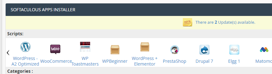

RockStar360 Posted July 31, 2019 Share Posted July 31, 2019 Menudo hilo más interesante, no tenía ni idea de eso del INSTALATRON la verdad, no sé que es. Por cierto Gusman126, si me pasas tu web te lo agradecería, que estoy viendo de que alguien me pueda hacer actualización del presta de 1.7.4.3 a 1.7.6.0 y ayudarme con los problemas que surjan durante el proceso. Gracias. Link to comment Share on other sites More sharing options...
gusman126 Posted July 31, 2019 Share Posted July 31, 2019 hace 21 minutos, RockStar360 dijo: Menudo hilo más interesante, no tenía ni idea de eso del INSTALATRON la verdad, no sé que es. Gracias. Normalmente en todos los hospedajes lo tienen, en Cpanel le llaman softaculous En Plesk Aplicaciones En el Cpanel y su herramienta te avisa si hay una actualización menor, por ejemplo de la 1.6.1.23 -> .24, pero no he visto que salga la 1.7.5 por ejemplo Y luego esta el Patchman, que te avisa de vulnerabilidades y que debes actualizar los ficheros o plugins sobre todo de wordpress Link to comment Share on other sites More sharing options...
UniArt Posted July 31, 2019 Share Posted July 31, 2019 8 hours ago, gusman126 said: Normalmente en todos los hospedajes lo tienen, en Cpanel le llaman softaculous En Plesk Aplicaciones En el Cpanel y su herramienta te avisa si hay una actualización menor, por ejemplo de la 1.6.1.23 -> .24, pero no he visto que salga la 1.7.5 por ejemplo Y luego esta el Patchman, que te avisa de vulnerabilidades y que debes actualizar los ficheros o plugins sobre todo de wordpress Haha, mi hosting también lo tiene, lo llamo el botón del pánico, cada vez que lo veo me entra pánico, en mis pesadillas lo pincho sin querer y todo se vá por los aires. Link to comment Share on other sites More sharing options...

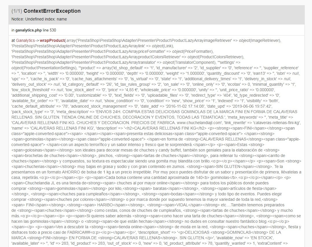

Chuchelandia Posted August 1, 2019 Author Share Posted August 1, 2019 y sabrías a que se debe el error que me da a la hora de cambiar los modulos de posicion? Link to comment Share on other sites More sharing options...
Chuchelandia Posted August 1, 2019 Author Share Posted August 1, 2019 Este es el error que describe el modo depuración a la hora de insertar o cambiar la posición de los modulos en la versión clon 1.7.6 de mi prestashop. Alguien sabe a que puede ser debido? Gracias "La clase Core_Foundation_Database_EntityManager no existe Excepción Registros 2 Seguimiento de pila ReflectionException en src / Core / Foundation / IoC / Container.php (línea 115) $classConstructor = $refl->getConstructor(); if ($classConstructor) { foreach ($classConstructor->getParameters() as $param) { $paramClass = $param->getClass(); if ($paramClass) { $args[] = $this->doMake($param->getClass()->getName(), $alreadySeen); } elseif ($param->isDefaultValueAvailable()) { $args[] = $param->getDefaultValue(); } else { ReflectionParameter -> getClass ()en src / Core / Foundation / IoC / Container.php (línea 115) Contenedor -> makeInstanceFromClassName ('advancedeucompliance', array ('advancedeucompliance' => true ))en src / Core / Foundation / IoC / Container.php (línea 164) Contenedor -> doMake ('advancedeucompliance', array ())en src / Core / Foundation / IoC / Container.php (línea 177) Contenedor -> make ('advancedeucompliance')en src / Adapter / ServiceLocator.php (línea 65) ServiceLocator :: get ('advancedeucompliance')en classes / module / Module.php (línea 1141) ModuleCore :: coreLoadModule ('advancedeucompliance')en classes / module / Module.php (línea 1120) ModuleCore :: getInstanceByName ('advancedeucompliance')en classes / module / Module.php (línea 1888) ModuleCore :: checkModuleFromAddonsApi ('advancedeucompliance')en classes / module / Module.php (línea 1842) ModuleCore :: generateTrustedXml ()en classes / module / Module.php (línea 1737) ModuleCore :: isModuleTrusted ('advancedeucompliance')en classes / module / Module.php (línea 1340) ModuleCore :: getModulesOnDisk ( true )en clases / Dispatcher.php (línea 1120) DispatcherCore :: getModuleControllers ('admin')en controllers / admin / AdminModulesPositionsController.php (línea 468) AdminModulesPositionsControllerCore -> displayModuleExceptionList ( array (), 0)en controllers / admin / AdminModulesPositionsController.php (línea 404) AdminModulesPositionsControllerCore -> renderForm ()en controllers / admin / AdminModulesPositionsController.php (línea 255) AdminModulesPositionsControllerCore -> initContent ()en classes / controller / Controller.php (línea 291) ControllerCore -> run ()en clases / Dispatcher.php (línea 515) DispatcherCore -> dispatch ()en admin506jwvyus / index.php (línea 97)" Link to comment Share on other sites More sharing options...
UniArt Posted August 1, 2019 Share Posted August 1, 2019 5 hours ago, Chuchelandia said: Pues ya usé el instalatron, con la web clon, y todo muy bien excepto lo que me hablas de modificar los hooks de los modulos, me da error, y por más que busco no tengo forma de encontrar soluciones. Según el modo depuración, el primer error que me da es sobre el modulo de la agencia de transporte con la que trabajo y me dice: "Aviso: ya se había iniciado una sesión, ignorando session_start ()" y describe: "en módulos / nacex / nacex.php (línea 4) <?php header('Content-Type: text/html; charset=utf-8'); session_start(); include_once ("FuncionesWS.php"); include_once ("ConsultasBD.php"); include_once ("NacexLog.php"); include_once ("AdminConfig.php"); /* " y luego, cuando desinstalo el modulo, porque creo que crea conflicto con la web original de duplicidad, me da otro error en el archivo "container.php" y me dice "error src / corefoundation / ioc / container.php" y que "La clase Core_Foundation_Database_EntityManager no existe". Sabeis a que puede ser debido? Gracias Ya vez, todo muy bien pero con errores, una tienda online tiene que ser como un reloj suiço, por eso tengo recelos hacia los botones mágicos. Antes de usar el instalador hay que desisntalar el tema y volver al tema defalt, desistalar todos los módulos no nativo, tener todos los módulos nativos actualizados (a la ultima versión del módulo). Eliminar todos los overrrides y todo lo que se hay cambiado del core alguna vez hay que volverlo al estado original. Despues de la actualización de la tienda es que se puede instalar los módulos no nativos, y que sean compatible con la versión 1.7. Si son todos compatibles podrá cambiarlos de hook. Solicite a los de tu hosting que te restaure la tienda de pruebas como 1.6, (ellos tienen copias de seguridad) y prueba otra vez pero antes assegurate que la versión instalada será la 1.7.6. Despues si sigue el error pruba está solución: "Hi. Rename module folder "advancedeucompliance" and try again." Suerte. Link to comment Share on other sites More sharing options...
Chuchelandia Posted August 2, 2019 Author Share Posted August 2, 2019 9 hours ago, UniArt said: Ya vez, todo muy bien pero con errores, una tienda online tiene que ser como un reloj suiço, por eso tengo recelos hacia los botones mágicos. Antes de usar el instalador hay que desisntalar el tema y volver al tema defalt, desistalar todos los módulos no nativo, tener todos los módulos nativos actualizados (a la ultima versión del módulo). Eliminar todos los overrrides y todo lo que se hay cambiado del core alguna vez hay que volverlo al estado original. Despues de la actualización de la tienda es que se puede instalar los módulos no nativos, y que sean compatible con la versión 1.7. Si son todos compatibles podrá cambiarlos de hook. Solicite a los de tu hosting que te restaure la tienda de pruebas como 1.6, (ellos tienen copias de seguridad) y prueba otra vez pero antes assegurate que la versión instalada será la 1.7.6. Despues si sigue el error pruba está solución: "Hi. Rename module folder "advancedeucompliance" and try again." Suerte. Muchas gracias, lo intento y os digo. Oye y como se cambian los override y eso que me dices del core? a que te refieres? muy puesto no estoy....jejejej Gracias Link to comment Share on other sites More sharing options...

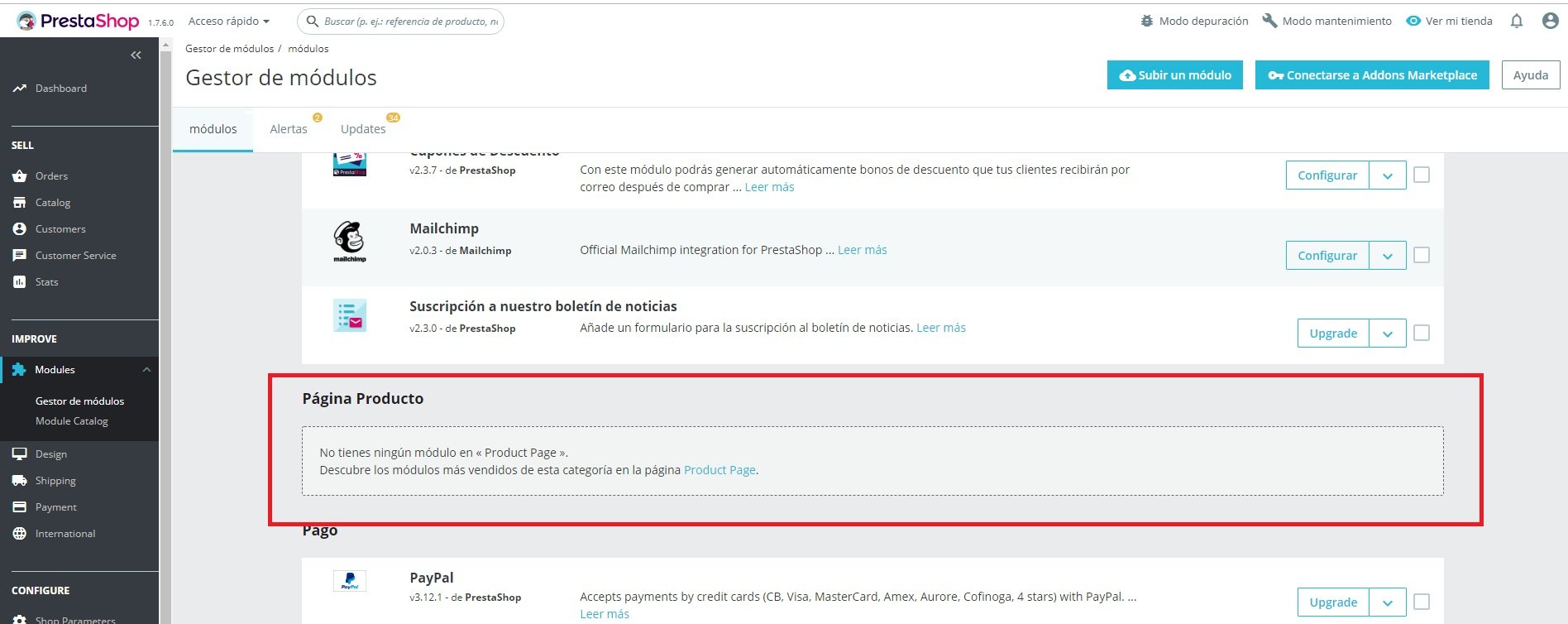

Chuchelandia Posted August 6, 2019 Author Share Posted August 6, 2019 Buenas me surgen varias duditas, me dice que: No tengo asignado ningun modulo para "products page" No tengo asignado ningun modulo para "costumers" (clientes) No tengo asignado ningun modulo para « Specialized Platforms » Supongo que será por compatibilidad entre versiones, ¿sabeis donde puedo conseguirlos gratis? Gracias! Link to comment Share on other sites More sharing options...
UniArt Posted August 7, 2019 Share Posted August 7, 2019 14 hours ago, Chuchelandia said: Buenas me surgen varias duditas, me dice que: No tengo asignado ningun modulo para "products page" No tengo asignado ningun modulo para "costumers" (clientes) No tengo asignado ningun modulo para « Specialized Platforms » Supongo que será por compatibilidad entre versiones, ¿sabeis donde puedo conseguirlos gratis? Gracias! Pon una captura de pantalla donde sale el error. Link to comment Share on other sites More sharing options...

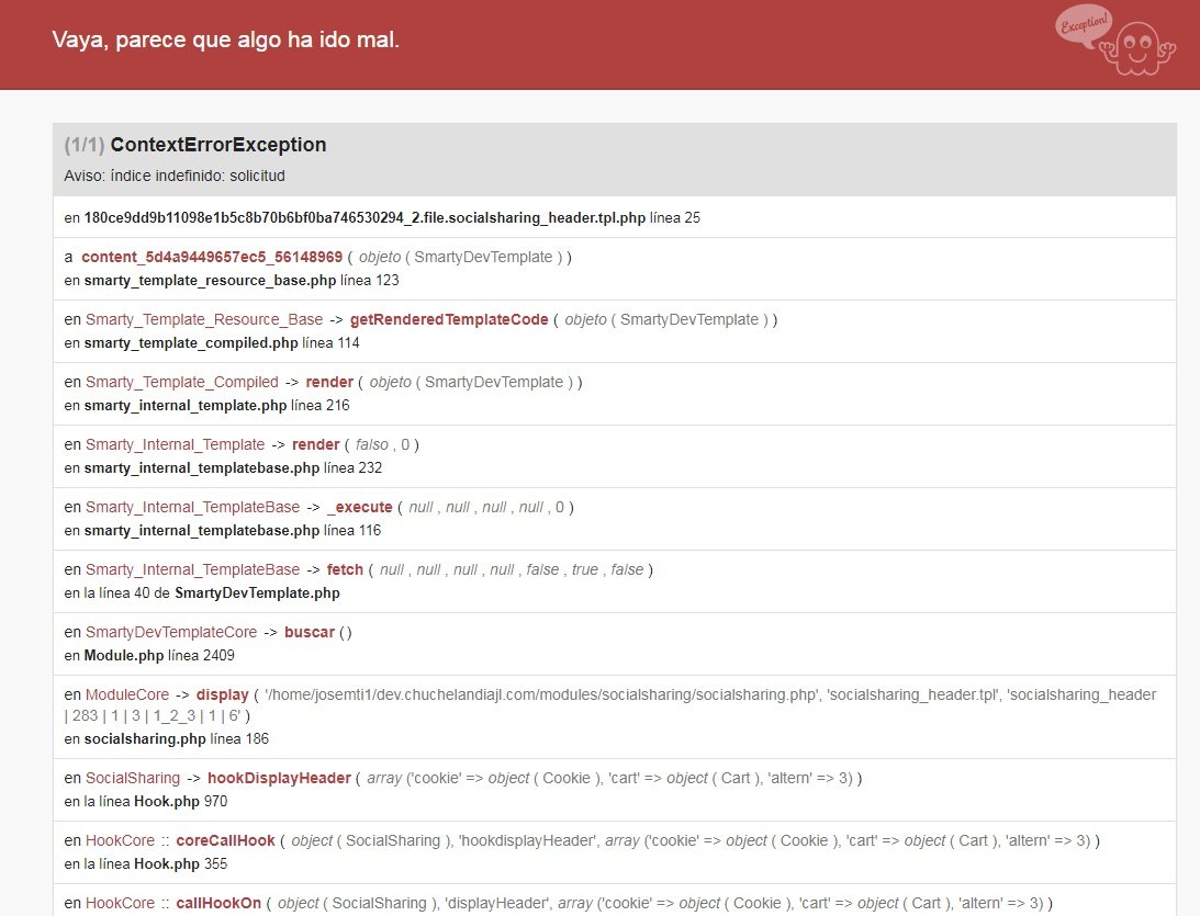

Chuchelandia Posted August 7, 2019 Author Share Posted August 7, 2019 9 minutes ago, UniArt said: Pon una captura de pantalla donde sale el error. Buenas, te pongo el error que me da al intentar ver un producto y lo que me pone en la seccion del backoffice de modulos. A ver si me puedes orientar. Gracias Link to comment Share on other sites More sharing options...
UniArt Posted August 7, 2019 Share Posted August 7, 2019 9 minutes ago, Chuchelandia said: Buenas, te pongo el error que me da al intentar ver un producto y lo que me pone en la seccion del backoffice de modulos. A ver si me puedes orientar. Gracias Para solucionar el error de smarty: Desactiva los modulos de redes sociales, no desistale, solo desactive. y pruebe otra vez. Cuando te sale que "no tienes ningun módulo en ..... lo que sea.." no es error , es que no tienens módulos para esta seccion, nada más, tampoco hace falta tener módulos por todos los lados. Link to comment Share on other sites More sharing options...
Chuchelandia Posted August 7, 2019 Author Share Posted August 7, 2019 11 minutes ago, UniArt said: Para solucionar el error de smarty: Desactiva los modulos de redes sociales, no desistale, solo desactive. y pruebe otra vez. Cuando te sale que "no tienes ningun módulo en ..... lo que sea.." no es error , es que no tienens módulos para esta seccion, nada más, tampoco hace falta tener módulos por todos los lados. Ahora parece que se a jodido mas jajajaja mira: Link to comment Share on other sites More sharing options...
Chuchelandia Posted August 7, 2019 Author Share Posted August 7, 2019 La cuestión es que desactivando el modo debug puedo acceder a los productos pero se ven descolocados. Se te ocurre algo? Link to comment Share on other sites More sharing options...

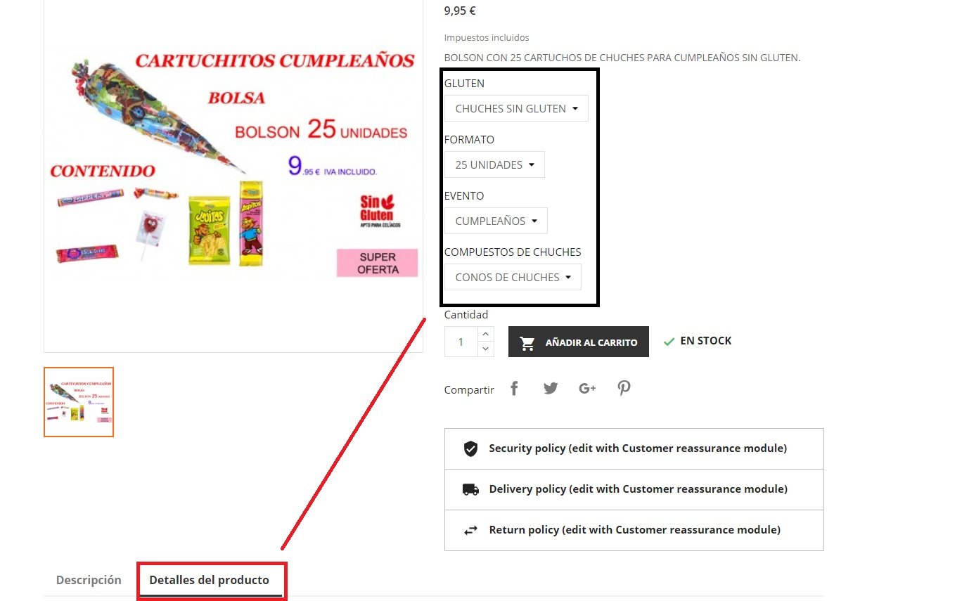

Chuchelandia Posted August 7, 2019 Author Share Posted August 7, 2019 Bueno ya he arreglado un poco el tema de la ficha de producto, ahora quisiera que los atributos y características que se ven en la ficha del producto a la derecha se situaran en la pestaña de abajo "Detalles del Producto"......alguna idea??? Os pongo foto Link to comment Share on other sites More sharing options...
gusman126 Posted August 7, 2019 Share Posted August 7, 2019 hace 20 minutos, Chuchelandia dijo: Bueno ya he arreglado un poco el tema de la ficha de producto, ahora quisiera que los atributos y características que se ven en la ficha del producto a la derecha se situaran en la pestaña de abajo "Detalles del Producto"......alguna idea??? Os pongo foto Eso porque? de verdad quieres que las combinaciones no estén visibles a simple vista y que con un ordenador o smartphone no sepan que compran porque los atributos estan fuera de añadir al carrito y deben bajar o dar a la pestaña de detalles? pero si deberian estar aun mas arriba y siempre visibles en los smartphones. Ademas dudo que se pueda hacer Link to comment Share on other sites More sharing options...
UniArt Posted August 7, 2019 Share Posted August 7, 2019 (edited) 2 hours ago, Chuchelandia said: Ahora parece que se a jodido mas jajajaja mira: Esos errores son de los módulos, primero el de las redes sociales, este es del modulo del google analitics. Edited August 7, 2019 by UniArt (see edit history) Link to comment Share on other sites More sharing options...
Chuchelandia Posted August 7, 2019 Author Share Posted August 7, 2019 4 hours ago, gusman126 said: Eso porque? de verdad quieres que las combinaciones no estén visibles a simple vista y que con un ordenador o smartphone no sepan que compran porque los atributos estan fuera de añadir al carrito y deben bajar o dar a la pestaña de detalles? pero si deberian estar aun mas arriba y siempre visibles en los smartphones. Ademas dudo que se pueda hacer Vale, y se podría poner mas pequeño? Link to comment Share on other sites More sharing options...
gusman126 Posted August 7, 2019 Share Posted August 7, 2019 hace 25 minutos, Chuchelandia dijo: Vale, y se podría poner mas pequeño? Cambiando CSS es posible, usa el inspector sin activar la cache y podras ver que fichero y linea cambiar o añadir a custom.css para cambiarlo, recuerda que debes verlo en smartphone y en otras pantallas con resoluciones diferentes a la que usas, es importante saber que todos los van a ver bien Para saber como cambiar el CSS hay varios temas en el foro o abre uno nuevo si no encuentras el que mas te venga bien Link to comment Share on other sites More sharing options...
