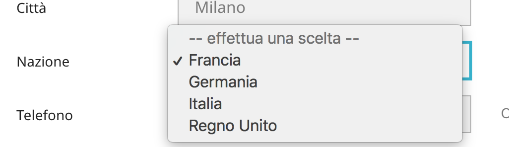

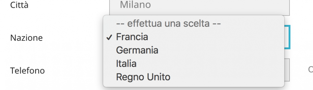

ziobudda Posted July 5, 2019 Author Share Posted July 5, 2019 Ciao, ho acquistato ed installato il modulo che mi hai segnalato e funziona per il controllo del VIES, ma non trovo dove configurare che sulle aziende estere non devono essere inserite le tasse per le aziende. Inoltre mi sono accorto che nel mio ecommerce ci sono solo 4 nazioni per la spedizione: Perchè ? Grazie. Link to comment Share on other sites More sharing options...
Haumea Posted July 6, 2019 Share Posted July 6, 2019 Riguardo la prima parte non so risponderti. Per la seconda devi attivare le nazioni a cui vuoi vendere dal BO. Link to comment Share on other sites More sharing options...
