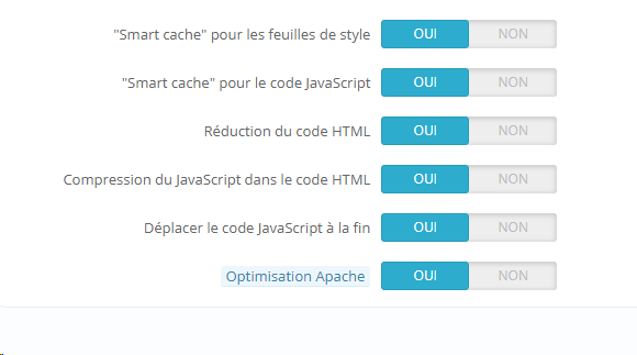

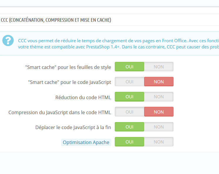

Art'N Flower Posted June 28, 2019 Author Share Posted June 28, 2019 😭 My god ce script c'est du charabiat pour moi lol Je ne pense pas que d'habitude les parametres soient tous en oui ;; aurait il pu changer suite à; une mise a jour mondial relay ( maj recente parce qu'il ne proposait plus les choix de point ) mais dans les cache je ne touche pas .. Oui en effet ca doit surment merdouiller ailleurs seulement je ne le sais que quand un client me signale le probleme ;; comme aujourd 'hui :-( voila j'ai desactivé le smart cache js et compression du js :-) Merci encore Link to comment Share on other sites More sharing options...
Art'N Flower Posted June 28, 2019 Author Share Posted June 28, 2019 Je viens de verifier avec ce changement , mais rien n'a changer ;-( Link to comment Share on other sites More sharing options...
Eolia Posted June 28, 2019 Share Posted June 28, 2019 Non effectivement. Essayer de désactiver temporairement mondial relay Autrement il faudra patcher history.js Link to comment Share on other sites More sharing options...
