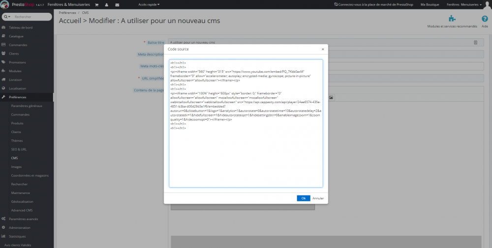

Tania Vieira C Posted June 26, 2019 Share Posted June 26, 2019 Bonjour à tous, J'ai un soucis sur mon site, je n'arrive pas à faire afficher les iframes de google maps, youtube entre autres. - J'ai essayé d'intégrer de différents codes sur plusieurs pages et champs CMS - en intégrant le code dans le HTML. (embed code) - J'ai configurer les préférences - paramètres généraux - Autorisez les iframes sur HTML Rien ne fonctionne. Quand j'enregistre la page, elle est mise à jour sans erreur mais rien ne s'affiche en front office. Je retourne au back office et le code <iframe>...</iframe> continue enregistré... Que dois-je faire pour résoudre cette question? J'ai vue plusieurs vidéo et aucun tuto montre faire quelque chôse de plus de ce que je fait actuellement. Toutes les aides sont bienvenue! Merci Tania Link to comment Share on other sites More sharing options...
SITOLOG - F Bugnet Posted June 26, 2019 Share Posted June 26, 2019 Bonjour, J'ai rencontré la même difficulté que vous pour la mise en place de l'affichage des tutoriels vidéo de cette page dans des pop up iframe : https://www.sitolog.com/fr/content/15-videos-demos-tutoriels-modules-et-addons-prestashop-de-sitolog Après pas mal de recherche j'ai fini par comprendre que c'était l'éditeur de code HTML des CMS de PrestaShop qui modifiait mon code à la sauvegarde. La seule solution que j'ai trouvé est d'insérer les bout de code d'ouverture des iframes directement dans la table dans la base de données. Si vous trouvez plus simple je suis preneur. Crdlt Franck Link to comment Share on other sites More sharing options...
