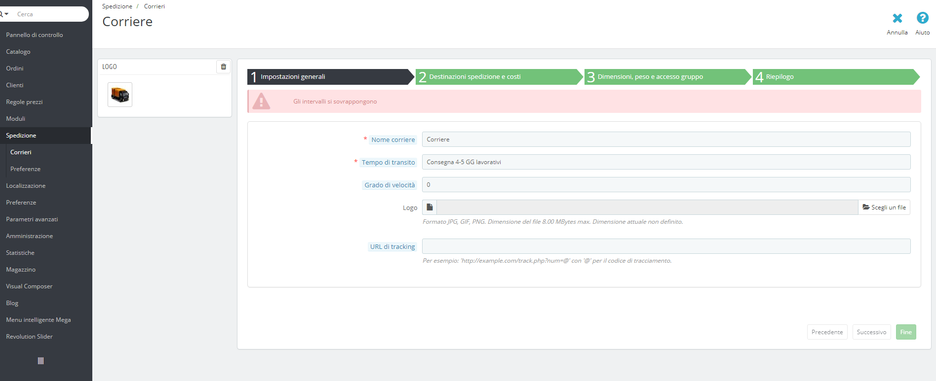

Giancarlo15 Posted June 26, 2019 Author Share Posted June 26, 2019 Il sito usa la versione 1.61.13 Ti ho allegato ciò che vedo andando in spedizione>corrieri, se tipo provo ad andare nelle altre 3 sezioni esce scritto "Gli intervalli si sovrappongono". Link to comment Share on other sites More sharing options...
Antonio FaqEcommerce Posted June 26, 2019 Share Posted June 26, 2019 Eh! ti dice esattamente quale è l'errore..... significa che nella sezione 2 hai impostato male le fasce. Controlla, correggi e vedrai che va tutto a posto Link to comment Share on other sites More sharing options...
Giancarlo15 Posted June 26, 2019 Author Share Posted June 26, 2019 Ma non posso neanche andarci nella sezione 2, solo in Impostazioni generali riesco ad accedere Link to comment Share on other sites More sharing options...
Antonio FaqEcommerce Posted June 26, 2019 Share Posted June 26, 2019 Significa che per qualche motivo si è incasinato il DB nelle tabelle specifiche, prova a cancellare il corriere e fare un nuovo inserimento Se non funziona nemmeno così, tocca andare nel DB a pulire le tabelle relative. Link to comment Share on other sites More sharing options...
