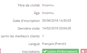

Eolia Posted June 25, 2019 Share Posted June 25, 2019 (edited) L'ID 0 correspond à "Inconnu" (Quand le client n'a rien coché) L'ID 3 ne correspondrait pas à "Melle" sur vos fiches clients ? Il suffit donc de le créer. Pour le 9, dans le doute je les remplacerai tous par 0 Edited June 25, 2019 by Eolia (see edit history) Link to comment Share on other sites More sharing options...

Eolia Posted June 25, 2019 Share Posted June 25, 2019 Vous mélangez tout... Ouvrez les fiches clients qui ont des ID 3 et 9 et regardez les noms/prénoms ca devrait vous en dire plus. Ensuite il faudra effectuer un remplacement / mise à jour en bdd (ca prend 2 secondes) Et ensuite vous pourrez faire votre export csv. Votre boutique a du être migrée car ces ID ne sont pas natifs du tout. il y a 4 minutes, Delphine_abso a dit : mais ça ne me donne pas qui sont des hommes et qui sont des femmes, ce qui est le but de l'opération. si c'est gens là n'ont rien coché ça va être compliqué de demander à mysql de deviner il y a 5 minutes, Delphine_abso a dit : Je n'ai pas de Melle sur mes fiches clients. @tofrou Comme déjà dit, je n'ai que M. = 1 et Mme = 2. Bien sur vu qu'ils n'existent pas dans les 2 tables gender... il y a 6 minutes, Delphine_abso a dit : Mais comment puis-je faire pour remplacer les 0 Les 0 n'existent pas justement car les clients n'ont rien coché. A moins de reprendre ces fiches une par une pas moyen. Link to comment Share on other sites More sharing options...
Eolia Posted June 25, 2019 Share Posted June 25, 2019 UPDATE ps_customer SET id_gender = X WHERE id_gender = 9; Link to comment Share on other sites More sharing options...
