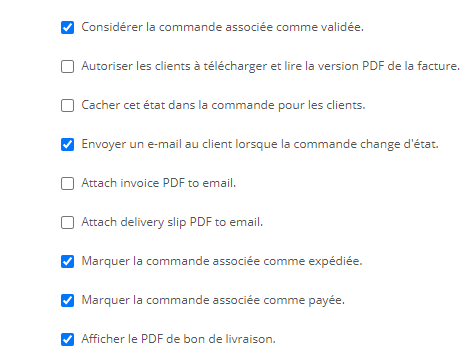

Ij2021 Posted March 11, 2021 Share Posted March 11, 2021 Alors j'ai peut-être une solution pour toute les commandes où le montant apparaît en double. J'avais eu ça, et c'était dû au fait que la facture était généré 2 fois. Pour l'état "paiement accepté" et "en cours de livraison". De ce fait, il suffit juste d'aller dans État > "statut concerné" > décocher les 2 cases avec la facture. 1 Link to comment Share on other sites More sharing options...
mic68 Posted March 12, 2021 Share Posted March 12, 2021 Il y a 18 heures, EnguerranIJ a dit : Alors j'ai peut-être une solution pour toute les commandes où le montant apparaît en double. J'avais eu ça, et c'était dû au fait que la facture était généré 2 fois. Pour l'état "paiement accepté" et "en cours de livraison". De ce fait, il suffit juste d'aller dans État > "statut concerné" > décocher les 2 cases avec la facture. Du coup tu décoche "Autoriser les clients à télécharger et lire la version PDF de la facture." ? Le 10/03/2021 à 8:28 AM, mic68 a dit : Je suspect ce bug d'être également à l'origine de mon problème avec mon nouveau module CM-CIC paiement en plusieurs fois, tous les paiements finissent en avec la livraison gratuite alors que la commande à été payé avec les frais de livraison de 15€ d'où encore cette erreur "Attention 354,90 € payé au lieu de 339,90 €" (A noté que j'ai aussi testé avec le transporteur gratuit désactivé) Pour le problème avec mon nouveau module de paiement en plusieurs fois, j'ai provisoirement réussis à contourner le problème: J'ai crée une zone supplémentaire (tous les codes postaux de mon département) pour mon transporteur "retrait en magasin", du coup si un client commande avec un autre transporteur pour une livraison ailleurs que dans ce département ça marche. Par contre si quelqu'un veux se faire livrer dans la zone de ce département avec paiement en plusieurs fois ça marche pas, et les client d'autre département (comme ça arrive parfois) ne pourrons pas choisir "retrait en magasin", donc cette solution est provisoire. Si quelqu'un a une idée ? Link to comment Share on other sites More sharing options...
Ij2021 Posted March 12, 2021 Share Posted March 12, 2021 (edited) @mic69Oui, il me semble que j'avais décocher cette case. Pour faire simple : Edited March 12, 2021 by EnguerranIJ (see edit history) Link to comment Share on other sites More sharing options...
mic68 Posted March 12, 2021 Share Posted March 12, 2021 @EnguerranIJ Merci pour cette précision Link to comment Share on other sites More sharing options...
