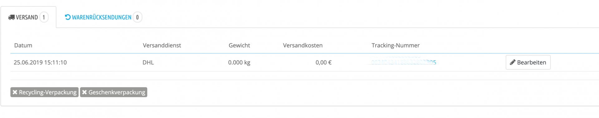

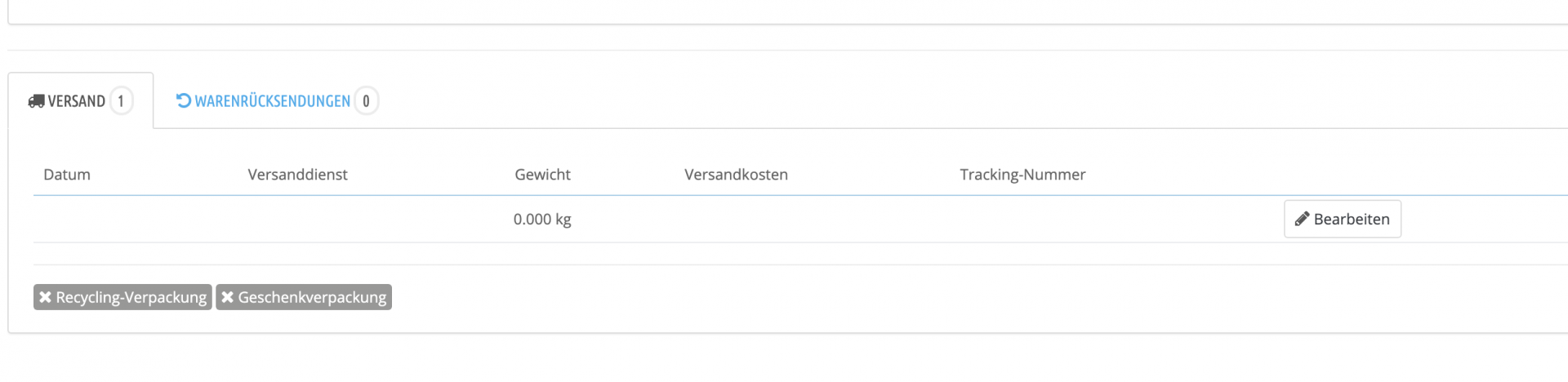

yolodrolo Posted June 26, 2019 Author Share Posted June 26, 2019 ich nutze ausschließlich das paypal modul. die Meldung mit braintree erscheint ab und zu im Status der Bestellung. Das Geld ist aber auf dem paypal Konto gutgeschrieben. Ich denke es kommt von dem paypal Modul. Das Problem mit der Versanddienst Nr. ungültig kommt wenn ich die Sendungsnummer eingebe und auf aktualisieren drücke. Es ist auch nicht der Versender (DHL) in der Übersicht angezeigt. siehe Screenshot 1. Link to comment Share on other sites More sharing options...

yolodrolo Posted June 26, 2019 Author Share Posted June 26, 2019 Bei einem "normalen Bestellung" ohne Fehler steht DHL auch als Versender din. Dann lässt sich die Nummer eingeben und der Kunde erhält bei Status versendet die Mail mit der Paketnummer Link to comment Share on other sites More sharing options...
rictools Posted June 26, 2019 Share Posted June 26, 2019 Dann mußt du mal schauen, wie du deine Versanddienste konfiguriert hast, evtl. direkt in der Datenbank (denn das sieht nach einem Fehler aus). Bleibt die Frage, wie "Braintree" da hin kommt, wenn du davon nichts weißt, hast du den Shop von jemandem übernommen bzw. jemand anders daran gearbeitet? Sonst könnte ich mir nur vorstellen, daß sich da jemand reingehackt hat. Link to comment Share on other sites More sharing options...
