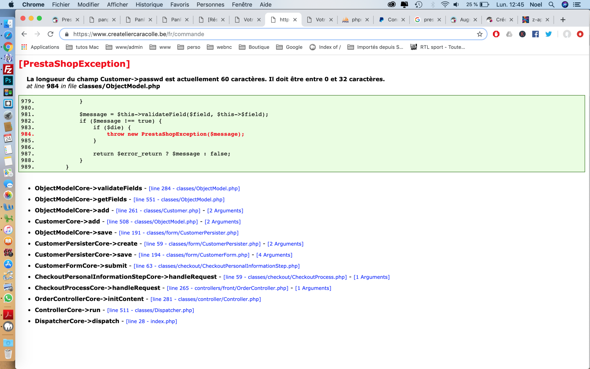

Ciavattella Posted June 24, 2019 Share Posted June 24, 2019 Bonjour, Lors de la création du compte par le client, une fenêtre Erreur 500 s'affiche pour lui, et à la vérification, je constate qu'il s'agit d'un problème de longueur de mot de passe, en tous cas, le message suivant est affiché : La longueur du champ Customer->passwd est actuellement 60 caractères. Il doit être entre 0 et 32 caractères. at line 984 in file classes/ObjectModel.php. Je butte depuis plusieurs jours sur ce problème que je ne parviens pas à résoudre. Quelqu'un peut-il m'aider ? Merci beaucoup pour votre contribution. Noël Link to comment Share on other sites More sharing options...

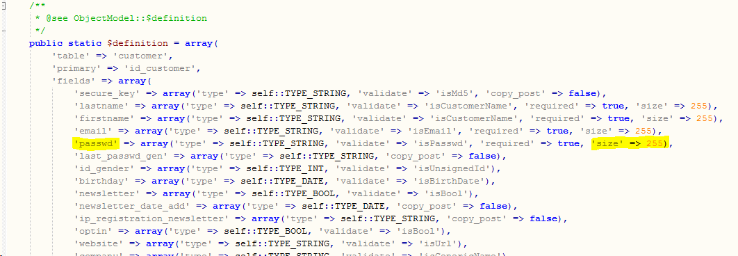

Eolia Posted June 24, 2019 Share Posted June 24, 2019 Bah ce n'est pas possible, la classe customer est définie comme suit en 1.7: Et dans l'upgrade de la 1.7.5: ALTER TABLE `PREFIX_customer` CHANGE `company` `company` VARCHAR(255), CHANGE `email` `email` VARCHAR(255) NOT NULL, CHANGE `passwd` `passwd` VARCHAR(255) NOT NULL; Link to comment Share on other sites More sharing options...
Ciavattella Posted June 24, 2019 Author Share Posted June 24, 2019 C'est exact, la classe Customer définit la longueur du mot de passe à 255. Par contre, dans la base de donnée, elle est fixée à 60 et il ne met permet pas de modification. Link to comment Share on other sites More sharing options...

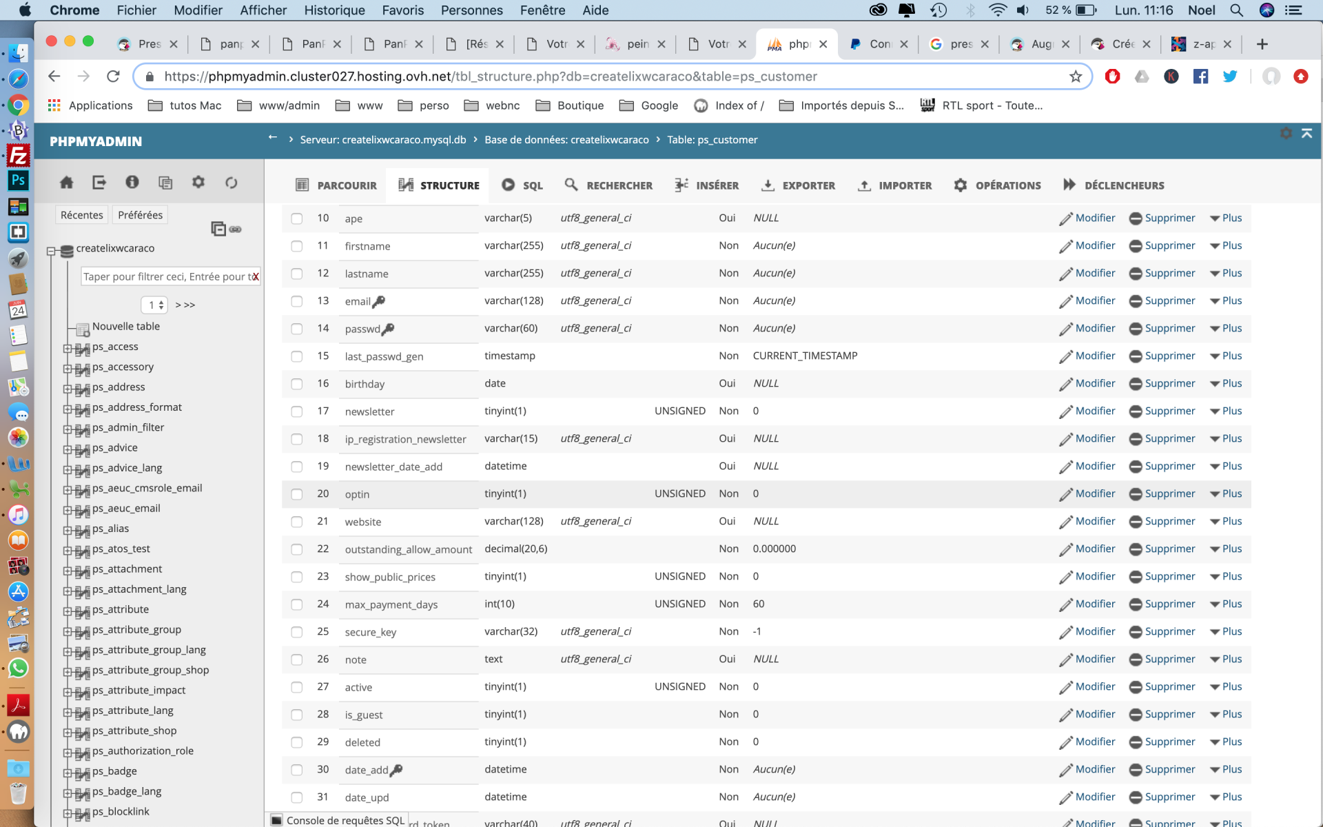

Ciavattella Posted June 24, 2019 Author Share Posted June 24, 2019 Ces longueur de schema passwd à 60 c''est ce que j'avais d'origine que j'ai modifié à 128, en modifiant la classe Customer à la même longueur. Cela n'apporte aucune solution malheureusement et j'obtiens cette capture d'écran en mode debug lorsque je fais un test d'une inscription pour un nouveau compte client : Link to comment Share on other sites More sharing options...

ttoine Posted June 24, 2019 Share Posted June 24, 2019 Hello, c'est curieux que lors de la mise à jour, le champs n'ait pas été passé à 255 charactère. Il faudrait vérifier les droits sur les tables avec votre utilisateur Mysql configuré dans les paramètres de la boutique. On peut voir sur votre capture d'écran que certains champs sont verrouillés (la petite clé), ce qui a pu empêcher le script de migration de changer la taille. Faites le point avec l'administrateur de votre base de données, du coup. Link to comment Share on other sites More sharing options...
