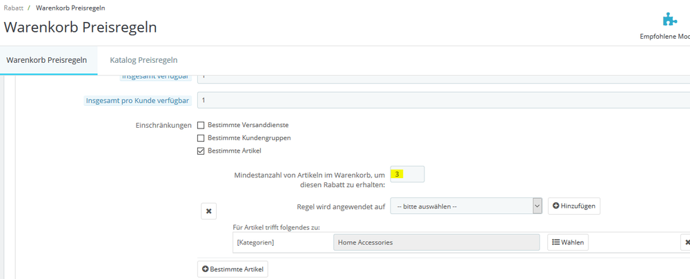

JBW Posted June 18, 2019 Share Posted June 18, 2019 In den Warenkorbpreisregeln kannst du auch auf Kategorien einschränken und eine Mindestanzahl einstellen. Hier ein Beispiel: Link to comment Share on other sites More sharing options...
kx250 Posted June 18, 2019 Author Share Posted June 18, 2019 (edited) Danke für Antwort, @JBW , ich hab im Online Demo mal ein wenig rumprobiert. Die ganzen möglichen Optionen im Cart waren so gar nicht ersichtlich auf den ersten Blick. Ziemlich komplex das Ganze. Ich spiel mich da mal ein wenig. Danke!Antwort wurde editiert Edited June 18, 2019 by kx250 Wrong answer (see edit history) Link to comment Share on other sites More sharing options...

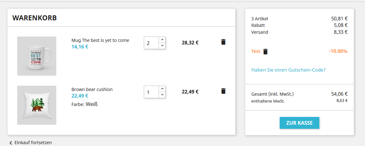

kx250 Posted June 22, 2019 Author Share Posted June 22, 2019 Nach vielem HIn- und Her probieren das Ergebnis: produktübergreifende Staffelpreise funktionieren nicht out of the box (oder ich bin zu dumm dazu, es zu erreichen). Zudem gibt einen Fehler bei der Rabattberechnung (Bug?) und diverse Fehler bei der dt. Übersetzung im Rabattbereich. Sollte es doch jemand geschafft haben, würde ich mich über einen Hinweis freuen. Link to comment Share on other sites More sharing options...

kx250 Posted June 24, 2019 Author Share Posted June 24, 2019 da hast du natürlich Recht. Es handelt sich um die neueste Version 1.7.5.2 keine Ahnung, welche Einstellung du meinst, die relevant wären. Ich gehe mal davon aus, dass mein gewünschtes 'Feature', produktübergreifende Staffelpreise, standardmäßig nicht geht. Es scheint wohl über die von JBW angesprochen Warenkorbregelung in etwa zu funktionieren, jedoch werden die entsprechenden Rabattstaffeln dem Kunden erst im Warenkorb angezeigt. Schöne wäre es, wenn es eine Tabelle angezeigt werden würde, wie es bei der Katalog Preisregel der Fall ist. Zudem ziemlich doof: Warenkorb- und Katalog-Preisregeln beziehen sich bei ihren Rabattberechnungen auf unterschiedliche Preise. UVP oder Sonderpeis (sofern einer existiert). Das macht's auch nicht einfacher/übersichtlicher Link to comment Share on other sites More sharing options...
