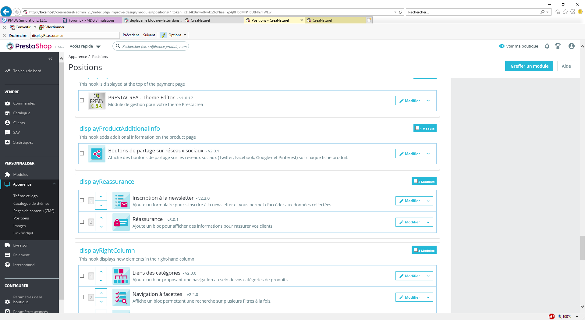

lucb Posted June 19, 2019 Author Share Posted June 19, 2019 Bonjour alors j'ai mis "inscription à la newsletter" dans displayFooter dans position et j'ai rajouté a "theme.yml" à la section hooks "displayFooter " la ligne displayFooter: - prestacreathemeeditor - ps_emailsubscription mais toujours rien Cordialement Link to comment Share on other sites More sharing options...

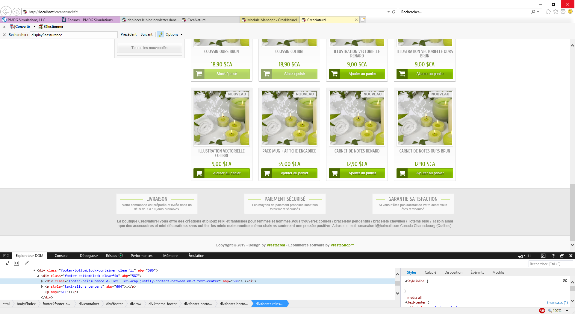

lucb Posted June 21, 2019 Author Share Posted June 21, 2019 (edited) bonjour je viens de voir que ce n'était pas "displayFooter" mais "displayReassurance " je l'aie vu en faisant F12 puis mis dans position et pour terminer j'ai rajouter au fichier "theme.yml" dans la section "displayReassurance " la ligne - ps_emailsubscription mais toujours rien Cordialement Edited June 21, 2019 by lucb (see edit history) Link to comment Share on other sites More sharing options...
Webmain Posted June 21, 2019 Share Posted June 21, 2019 Ce n’est pas display réassurance c’est un module ça puis sa fait partie du thème prestacrea il faut donc directement travailler dans la code du thème pour déplace ce bloc de newsletters donc pas possible d expliquer comme ça. Demande directement au créateur du thème il vont pouvoir intervenir et le faire. Link to comment Share on other sites More sharing options...
