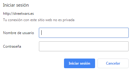

Lo tienes protegido por usuario y contraseña la carpeta, es posible que sea por eso que te este fallando.
Hola, estoy creando la web ahora mismo, estoy en plataforma de pruebas, crees que el tenerlo en ese tipo de plataforma me puede dar ese fallo? En los articulos normales no tengo ningun problema y yo ademas como creador tengo logueado el usuario y contraseña por lo que puedo ver perfectamente todo el funcionamiento de la web y el unico problema que estoy viendo ahora es ese.
Gracias por tu respuesta
hace 2 minutos, streetwars dijo:
No estoy seguro, pero por ejemplo con modulos que hacen llamadas a codigo, si la tienda esta en mantenimiento y no has añadido tu IP falla y dan errores,
Deja la pagina en mantenimiento, añade tu ip y desactiva la proteccion por contraseña. prueba a ver
