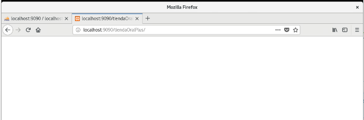

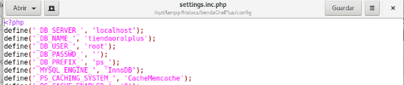

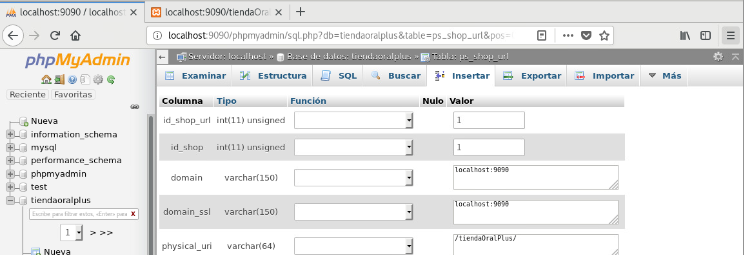

Liss Bolaños Posted June 12, 2019 Share Posted June 12, 2019 Buenas tardes, tengo un problema y agradezco la ayuda que me puedan brindar, ya que no he encontrado información sobre el problema. Tengo una tienda local en el sistema operativo windows y quise pasar la tienda a otro sistema operativo (debian9), hice el proceso normal, me envié la carpeta de la tienda y de la base de datos por correo, instale lampp en debian 9 y ya que el puerto 8080 estaba ocupado, pase apache al 9090 y la base de datos también la cambie al puerto 4438, luego: 1. cree una base de datos nueva llamada tiendaoralplus e importe la anterior. 2. Pase la carpeta de la tienda a htdocs y esta se llama tiendaOralPlus. 3. Se hicieron modificaciones en setting.ini.php 4. Se hicieron modificaciones en la tabla ps_shop_url. Sin embargo cuando le doy localhost:9090/tiendaOralPlus esta no aparece, cree otra carpeta de prueba y si le doy localhost:9090/prueba me muestra lo que tiene esta carpeta. La verdad no se que puede ser o si las configuraciones que hice al 3 y 4 están mal, he realizado muchos cambios pero nada ha funcionado. Los cambios en el archivo Setting.ini.php son: define('_DB_SERVER_' , 'localhost' ); define('_DB_NAME_' , 'tiendaoralplus' ); define('_DB_USER_' , 'root' ); define('_DB_PASSWD_ ' , ' ' ); Y en el archivo ps_shop_url: domain: localhost:9090 domain_ssl: localhost:9090 physical_uri_ /tiendaOralPlus/ Cuando le doy localhost:9090/tiendaOralPlus aparece todo en blanco y en el inspector no aparece nada de la tienda. Link to comment Share on other sites More sharing options...
