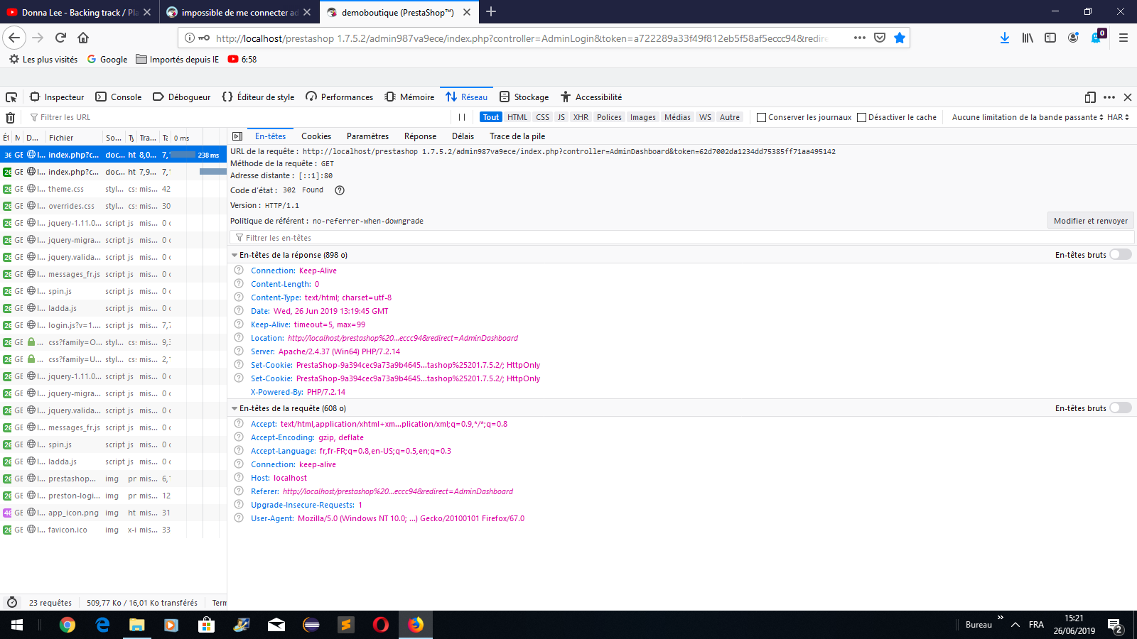

Janett Posted June 25, 2019 Share Posted June 25, 2019 Prestashop n'a pas pu récupérer un certificat et le stocker en cache apparemment, je ne pense pas que ce soit la cause de votre soucis. Toujours en ayant la console de votre navigateur, il y a un sous onglet Réseau dedans, cliquez dessus puis remplissez le formulaire de connexion sur votre page et cliquez sur se connecter. Faites une capture d'écran du résultat qui s'affichera dans l'onglet Réseau de la console navigateur. Link to comment Share on other sites More sharing options...
manolomusette Posted June 26, 2019 Author Share Posted June 26, 2019 Link to comment Share on other sites More sharing options...

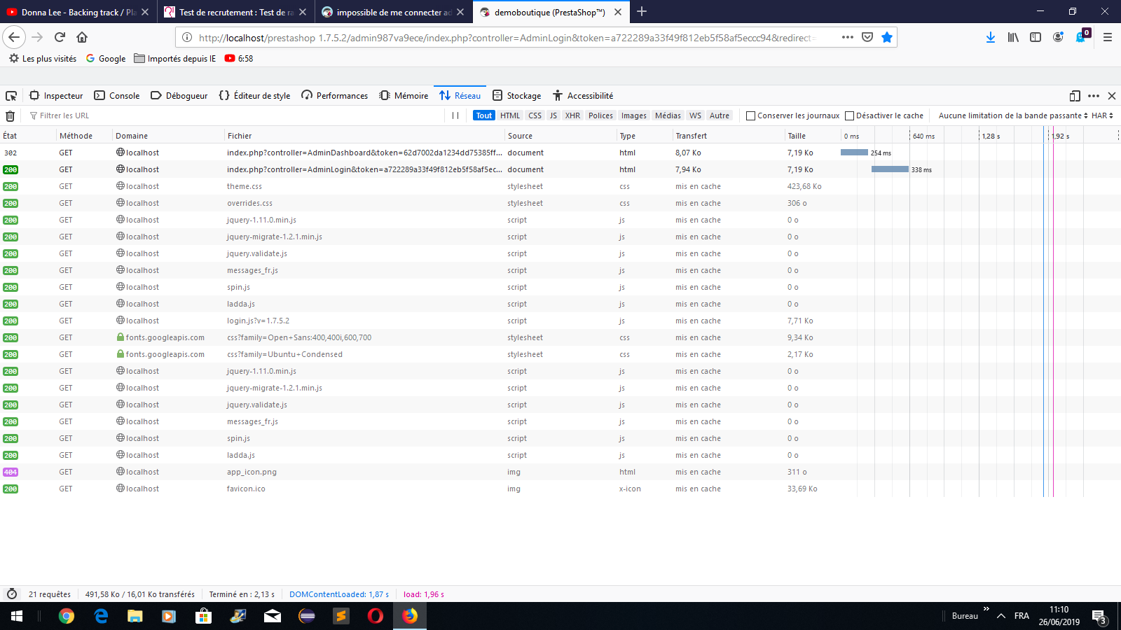

Janett Posted June 26, 2019 Share Posted June 26, 2019 Vous avez une redirection (la ligne avec Etat à 302) Cliquez dessus pour afficher plus d'infos et refaites une capture d'écran. C'est cette redirection qui pose problème, reste à en déterminer la cause et la supprimer. Link to comment Share on other sites More sharing options...
Janett Posted June 27, 2019 Share Posted June 27, 2019 Ah mon avis, le problème vient du nom du dossier où vous avez installé Prestashop, il faut éviter les espaces. « prestashop 1.7.5.2 » contient un espace et des points : problématique Il faut installer Prestashop dans un dossier dont le nom ne contient ni espace et caractères spéciaux. Link to comment Share on other sites More sharing options...
