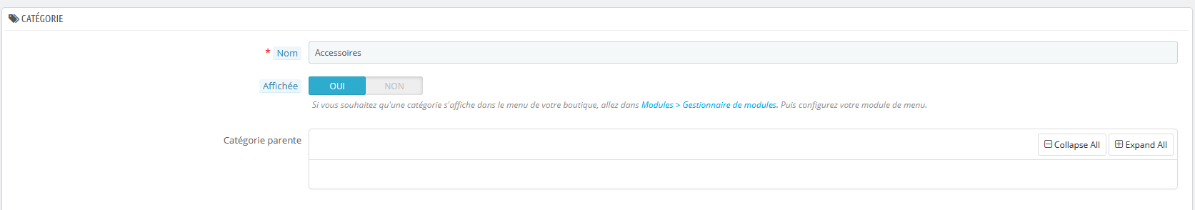

iwebu Posted June 6, 2019 Share Posted June 6, 2019 Bonjour J'utilise prestashop 1.7.2 et je tentes désespéremment de créer une catégorie pour pouvoir y ajouter des produits, hors c'est impossible. Il semblerait que le problème vienne du fait que je ne peux pas indiquer la catégorie parente puisqu'il y en a aucune dans la liste des catégories parentes, il me semblait pourtant que dans tous les cas il devait y avoir Accueil lorsque j'ai installé mon dernier prestashop. Quelqu'un a t'il une idée du soucis ? (voir capture d'écran, aucune catégorie parente proposée) Merci a tous ! Link to comment Share on other sites More sharing options...

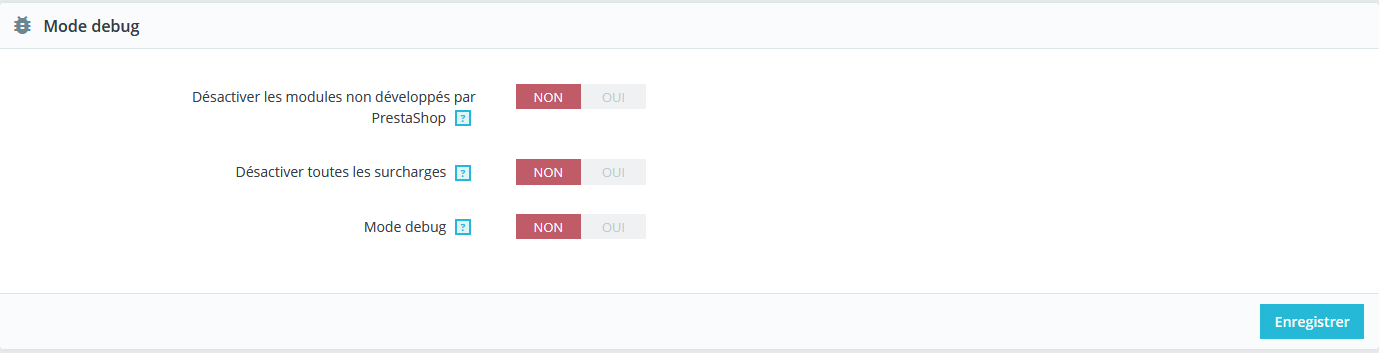

Webmain Posted June 6, 2019 Share Posted June 6, 2019 active le mode debug stp il se passe un truc ? Link to comment Share on other sites More sharing options...

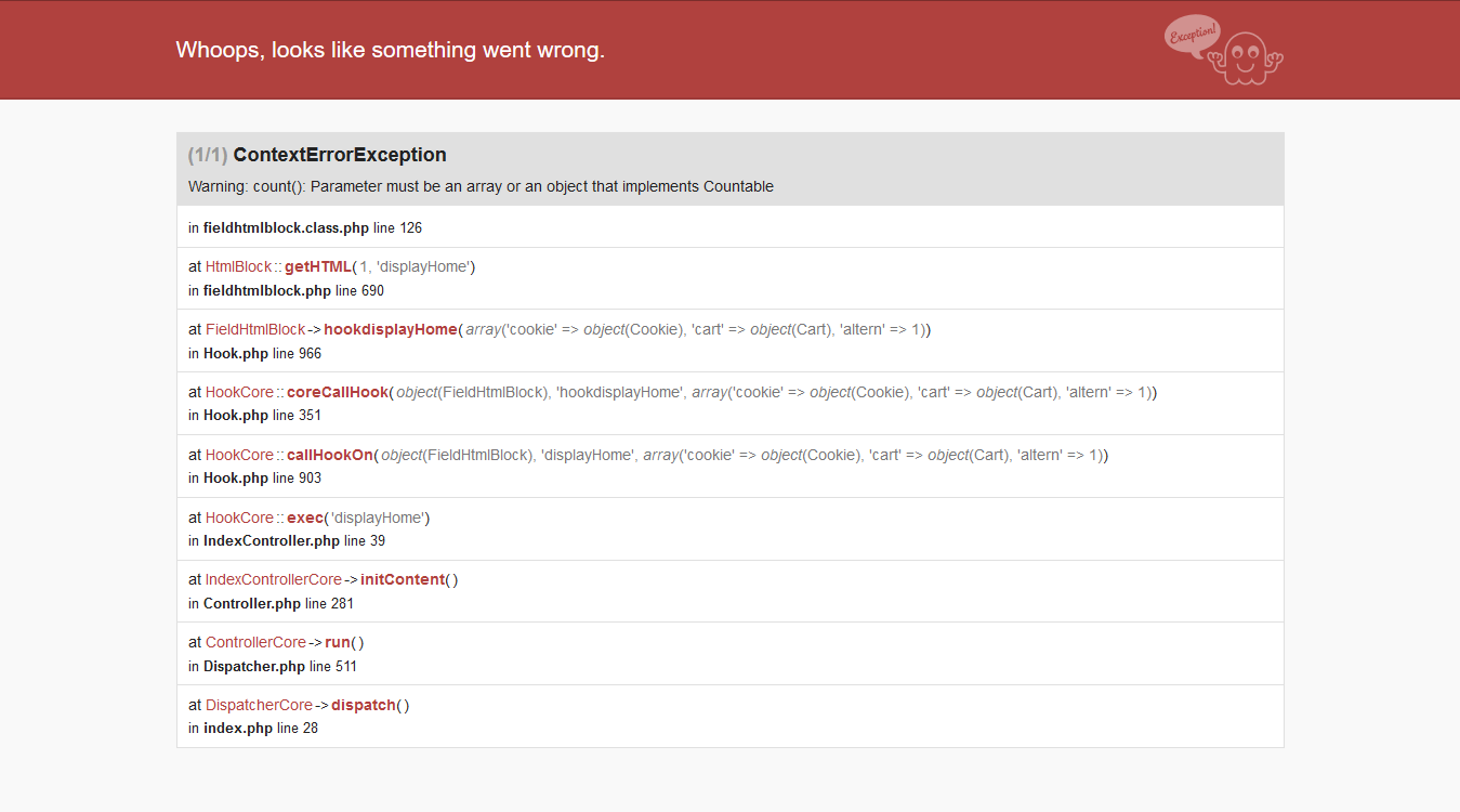

iwebu Posted June 6, 2019 Author Share Posted June 6, 2019 @Esh-Network Help !!! C'est activé mais c'est la grosse cata là !! Je ne sais pas si tu y a accès, donc voici la capture d'écran au cas ou... 😲🤐 Link to comment Share on other sites More sharing options...
Webmain Posted June 6, 2019 Share Posted June 6, 2019 As-tu ajouter une script dans le module blockhtml ? Link to comment Share on other sites More sharing options...
iwebu Posted June 6, 2019 Author Share Posted June 6, 2019 1 minute ago, Esh-Network said: As-tu ajouter une script dans le module blockhtml ? Heu non je n'ai rien ajouté moi, uniquement du code html pour l'affichage de mes pages CMS. Je penses que j'aurais mieux fait de faire un dev sur mesure pour ce type de site mais je n'ai pas eu le choix. Le module blockhtml est inclus dans le thème (Woodpro)... Link to comment Share on other sites More sharing options...
