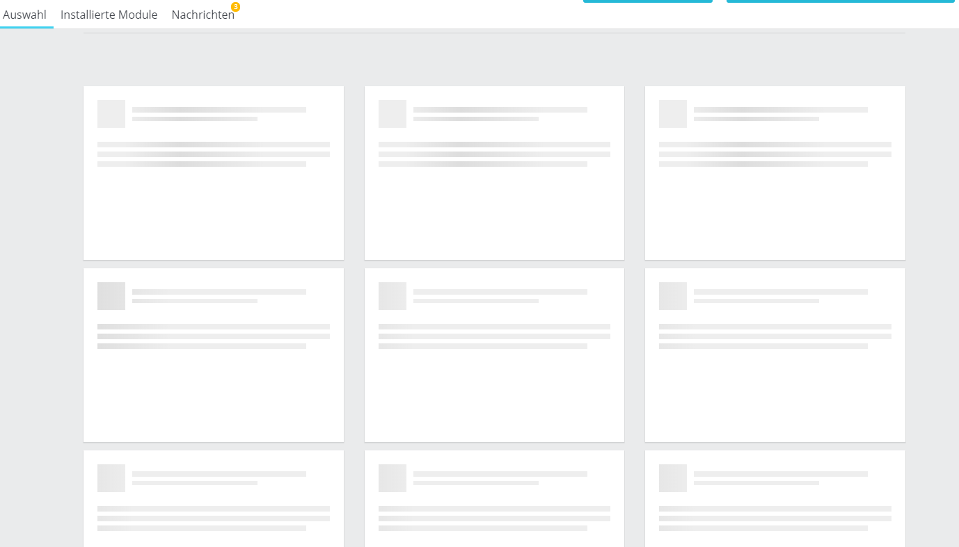

Silly_Admin Posted June 6, 2019 Author Share Posted June 6, 2019 (edited) Ich habe das Modul ps_facetedsearch umbenannt. Nun kann ich die Artikel wieder erreichen, und die Kunden hoffentlich auch Ich komme auch wieder im Backoffice in die Module hinein. Hat jetzt nur das eine Modul das Problem ausgelöst??? Erstmal Danke für den Tipp. Gerade heute hatten wir ein paar Angebote zum Geburtstag drin ;).... Aber wofür ist die Facettennavigation nützlich??? Würde das gerne verstehen, um zu entscheiden, ob ich diese nun dauerhaft deaktiviert lasse. Was noch seltsam ist, dass ich seit gestern Abend keine Modulauswahl angzeigt bekomme, sondern nur die installierten Module..... Edited June 6, 2019 by Silly_Admin (see edit history) Link to comment Share on other sites More sharing options...
rictools Posted June 6, 2019 Share Posted June 6, 2019 Auf dem Screenshot wird überhaupt nichts angezeigt ... Du weißt nicht, was die Facettennavigation ist? Sorry, ist dein Username Programm? Mit den Grundlagen von Prestashop sollte man sich schon vertraut machen, bei der Facettennavigation handelt es sich um die Filter, um Produkte vorauswählen zu können, ob du die benötigst, hängt auch von deinem Sortiment ab. Ich würde den Ordner des Moduls aus einer Sicherheitskopie (die man immer haben sollte) oder dem Installations-ZIP auf eine funktionierende Version setzen und ggf. das Update neu versuchen. Link to comment Share on other sites More sharing options...
Silly_Admin Posted June 6, 2019 Author Share Posted June 6, 2019 Genau das was man auf dem Screenshot sieht, sehe ich seit gestern auch. Nämlich nichts. Da scheint noch was anderes defekt zu sein. Link to comment Share on other sites More sharing options...
rictools Posted June 6, 2019 Share Posted June 6, 2019 (edited) Das ist allerdings seltsam. Sind die anderen Tabs auch betroffen? Lösche mal alle Caches. OT: Kümmere dich um die Rechtssicherheit! Edited June 6, 2019 by rictools (see edit history) Link to comment Share on other sites More sharing options...
