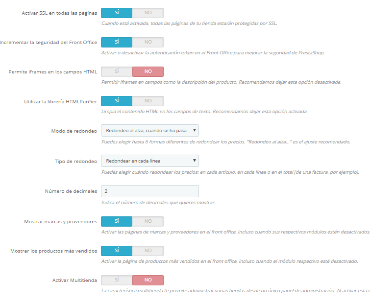

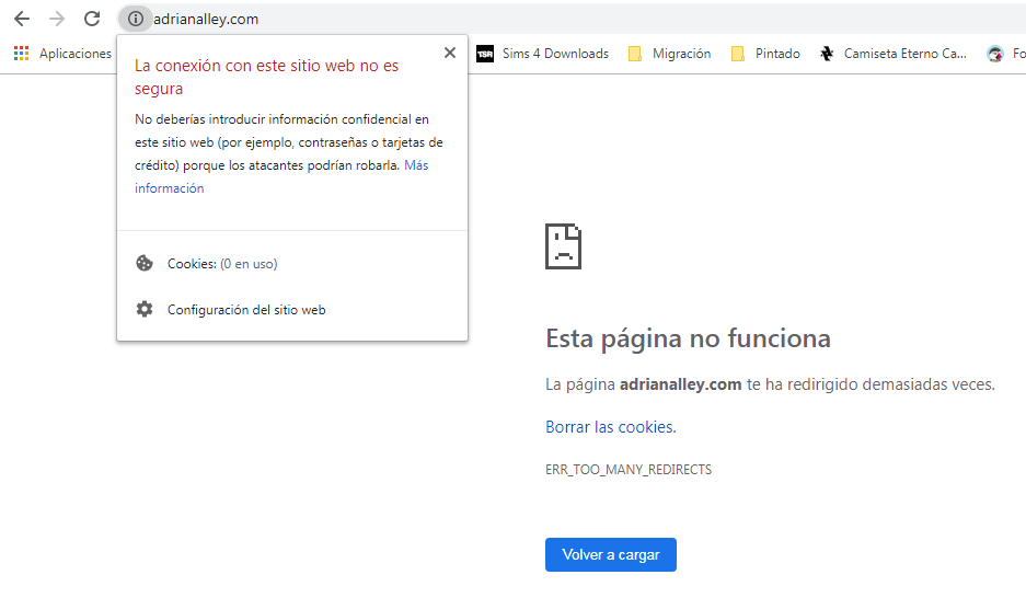

Patrii_11 Posted June 5, 2019 Share Posted June 5, 2019 Buenos días, a veces en el FrontOffice de mi tienda Prestashop me sale este mensaje de error: ERR_TOO_MANY_REDIRECTS. No es problema de las Cookies ya que las he borrado un montón de veces y nada... Esto me ocurrió hace un par de días y ayer si me funcionaba la tienda.. Hoy voy a hacer unos cambios y otra vez me salta ese mensaje... He leido en otros foros que regenerando el .htaccess funciona, pues nada, lo he intentado de muchas maneras... Tengo SSL activo. Lo he activado, desactivado... creo que ya he probado todo o casi todo.. La url de mi página está bien escrita (creo), he puesto el dominio. ¿A qué se debe?¿Qué puedo hacer? Link to comment Share on other sites More sharing options...

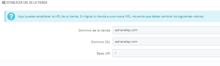

Patrii_11 Posted June 5, 2019 Author Share Posted June 5, 2019 Buenas tardes, he visto en la información de mi tienda que la url comienza por http en lugar de https, creo que ese es el fallo, pero no se cómo cambiarlo, tengo activo SSL en todas las páginas y no veo otro sitio donde reemplazarlo.. alguna respuesta? Link to comment Share on other sites More sharing options...
Patrii_11 Posted June 5, 2019 Author Share Posted June 5, 2019 Ya está solucionado muchas gracias, entré en PHPMyadmin y edité http de alguna ruta que se quedó guardada en alguna imagen. Saludos! Link to comment Share on other sites More sharing options...

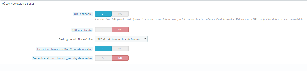

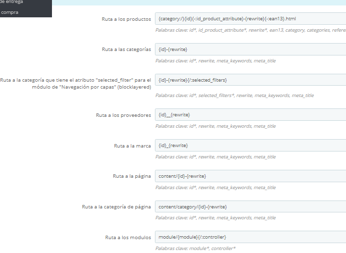

solucioneseb Posted June 8, 2019 Share Posted June 8, 2019 Buenos dias, Revisa la configuración de SEO Y URLS, para ver como tienes configurado.. Puede que algún parátro de esta configuracion no lo tengas bien y te este danto este problema Salds! Link to comment Share on other sites More sharing options...
Patrii_11 Posted June 10, 2019 Author Share Posted June 10, 2019 (edited) Nada de nada. Me estoy volviendo loca ya no sé que hacer. Te adjunto archivos para que veas algo.. La página debería estar lanzada ya... .htaccess # ~~start~~ Do not remove this comment, Prestashop will keep automatically the code outside this comment when .htaccess will be generated again # .htaccess automaticaly generated by PrestaShop e-commerce open-source solution # http://www.prestashop.com - http://www.prestashop.com/forums <IfModule mod_rewrite.c> <IfModule mod_env.c> SetEnv HTTP_MOD_REWRITE On </IfModule> # Disable Multiviews # Options -Multiviews RewriteEngine on #Domain: adrianalley.com RewriteRule . - [E=REWRITEBASE:/] RewriteRule ^api$ api/ [L] RewriteRule ^api/(.*)$ %{ENV:REWRITEBASE}webservice/dispatcher.php?url=$1 [QSA,L] # Images RewriteRule ^([0-9])(\-[_a-zA-Z0-9-]*)?(-[0-9]+)?/.+\.jpg$ %{ENV:REWRITEBASE}img/p/$1/$1$2$3.jpg [L] RewriteRule ^([0-9])([0-9])(\-[_a-zA-Z0-9-]*)?(-[0-9]+)?/.+\.jpg$ %{ENV:REWRITEBASE}img/p/$1/$2/$1$2$3$4.jpg [L] RewriteRule ^([0-9])([0-9])([0-9])(\-[_a-zA-Z0-9-]*)?(-[0-9]+)?/.+\.jpg$ %{ENV:REWRITEBASE}img/p/$1/$2/$3/$1$2$3$4$5.jpg [L] RewriteRule ^([0-9])([0-9])([0-9])([0-9])(\-[_a-zA-Z0-9-]*)?(-[0-9]+)?/.+\.jpg$ %{ENV:REWRITEBASE}img/p/$1/$2/$3/$4/$1$2$3$4$5$6.jpg [L] RewriteRule ^([0-9])([0-9])([0-9])([0-9])([0-9])(\-[_a-zA-Z0-9-]*)?(-[0-9]+)?/.+\.jpg$ %{ENV:REWRITEBASE}img/p/$1/$2/$3/$4/$5/$1$2$3$4$5$6$7.jpg [L] RewriteRule ^([0-9])([0-9])([0-9])([0-9])([0-9])([0-9])(\-[_a-zA-Z0-9-]*)?(-[0-9]+)?/.+\.jpg$ %{ENV:REWRITEBASE}img/p/$1/$2/$3/$4/$5/$6/$1$2$3$4$5$6$7$8.jpg [L] RewriteRule ^([0-9])([0-9])([0-9])([0-9])([0-9])([0-9])([0-9])(\-[_a-zA-Z0-9-]*)?(-[0-9]+)?/.+\.jpg$ %{ENV:REWRITEBASE}img/p/$1/$2/$3/$4/$5/$6/$7/$1$2$3$4$5$6$7$8$9.jpg [L] RewriteRule ^([0-9])([0-9])([0-9])([0-9])([0-9])([0-9])([0-9])([0-9])(\-[_a-zA-Z0-9-]*)?(-[0-9]+)?/.+\.jpg$ %{ENV:REWRITEBASE}img/p/$1/$2/$3/$4/$5/$6/$7/$8/$1$2$3$4$5$6$7$8$9$10.jpg [L] RewriteRule ^c/([0-9]+)(\-[\.*_a-zA-Z0-9-]*)(-[0-9]+)?/.+\.jpg$ %{ENV:REWRITEBASE}img/c/$1$2$3.jpg [L] RewriteRule ^c/([a-zA-Z_-]+)(-[0-9]+)?/.+\.jpg$ %{ENV:REWRITEBASE}img/c/$1$2.jpg [L] # AlphaImageLoader for IE and fancybox RewriteRule ^images_ie/?([^/]+)\.(jpe?g|png|gif)$ js/jquery/plugins/fancybox/images/$1.$2 [L] # Dispatcher RewriteCond %{REQUEST_FILENAME} -s [OR] RewriteCond %{REQUEST_FILENAME} -l [OR] RewriteCond %{REQUEST_FILENAME} -d RewriteRule ^.*$ - [NC,L] RewriteRule ^.*$ %{ENV:REWRITEBASE}index.php [NC,L] </IfModule> AddType application/vnd.ms-fontobject .eot AddType font/ttf .ttf AddType font/otf .otf AddType application/font-woff .woff AddType font/woff2 .woff2 <IfModule mod_headers.c> <FilesMatch "\.(ttf|ttc|otf|eot|woff|woff2|svg)$"> Header set Access-Control-Allow-Origin "*" </FilesMatch> </IfModule> #If rewrite mod isn't enabled ErrorDocument 404 /index.php?controller=404 # ~~end~~ Do not remove this comment, Prestashop will keep automatically the code outside this comment when .htaccess will be generated again Edited June 10, 2019 by Patrii_11 (see edit history) Link to comment Share on other sites More sharing options...

Patrii_11 Posted June 16, 2019 Author Share Posted June 16, 2019 Buenas tardes. ¿Podéis mirar este asunto, por favor? Recalco que es MUY URGENTE. Ahora mismo otra vez vuelve a no funcionar. En la información de la tienda me sale la ruta http://adrianalley.com, creo que es ese el problema al tener también SSL. Link to comment Share on other sites More sharing options...
solucioneseb Posted June 22, 2019 Share Posted June 22, 2019 Buenos dias, llegados a este punto yo hiria hacia atras. . Es decir tirar desde el certificado SSL para ir viendo de donde puede venir el problema, ya que si te carga http:/ y luego no redirecciona a https:/ algo no está bien configurado en tu sistema Revisa que certificado de seguridad estás utilizando??? Verifica con tu proveedor que el certificado este bien configurado y activo.. Y a partir de ahí seguir viendo cosas para ver si hay algún otro problema. Espero te sea de ayuda, Salds! Link to comment Share on other sites More sharing options...
Patrii_11 Posted July 18, 2019 Author Share Posted July 18, 2019 Buenas tardes, Ahora mismo voy a hablar con Arsys a ver que pasa, porque esto sucede por temporadas y sin tocar nada, cuando le da la gana. Estoy harta! He usado programas para ver las redirecciones y la primera me va a https, pero luego hay 19 redirecciones a http. No es normal! Me estoy volviendo loca ya, xk lo normal sería que no me fuese nunca! Pero va cuando le da la gana! Cualquier respuesta que me den os la comunico. Muchas gracias por todo y un saludo. Link to comment Share on other sites More sharing options...
