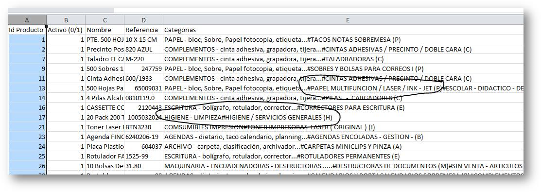

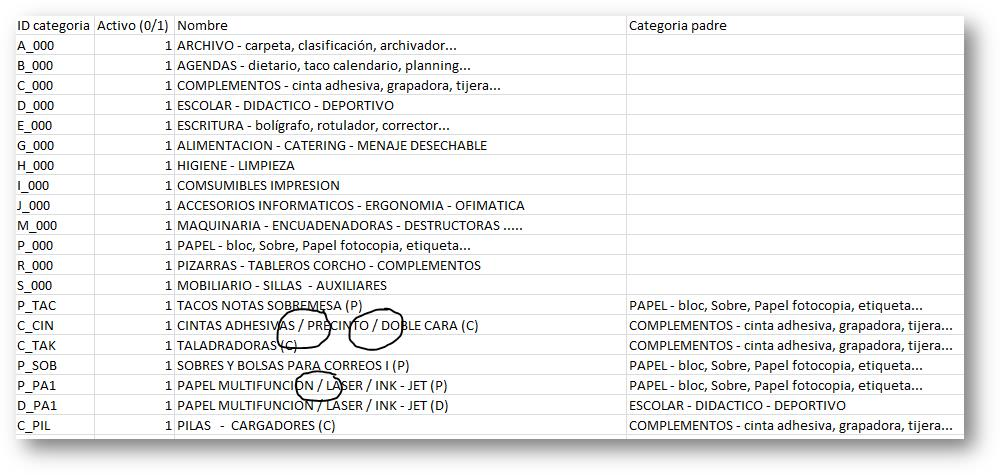

Fran Posted June 4, 2019 Share Posted June 4, 2019 Hi, i have a problem importing my product csv, i upload the csv category with the names of categorys and all its ok, but when i uplod the product csv the program makes a lot of categorys because take the name of the category and break the name in some differents categorys, the program takes the symbol "/" to breack the name of the category but i put the "#" for separate names. I dont know what to do. Thanks. Link to comment Share on other sites More sharing options...

Fran Posted June 4, 2019 Author Share Posted June 4, 2019 Hi, i used the prestashop import method, and the "#" to separate names, but prestashop takes the "/" and the "#" i dont know why. Link to comment Share on other sites More sharing options...

Fran Posted June 24, 2019 Author Share Posted June 24, 2019 Lo de usar comas es predeterminado pero te deja cambiarlo, si te da la opcion de cambiarlo no se por qué coge otro elemento añadido ademas del que has puesto. Lo del orden de campos y categorias a que te refieres? Yo subo el csv de categorias con las categorias padre y las que cuelgan de padres y el csv de productos con las categorias a las que pertenecen, si es padre ira la primera, pero el orden que tu dices no se a que te refieres. Un saludo. Link to comment Share on other sites More sharing options...

Fran Posted July 4, 2019 Author Share Posted July 4, 2019 Hola totporter, no entiendo muy bien a lo que te refieres, cuando creo el csv da igual el orden de las columnas, luego se pueden reordenar a la hora de cargar el archivo. Si puedes explicarlo un poco mejor te lo agradeceria. Un saludo. Link to comment Share on other sites More sharing options...
