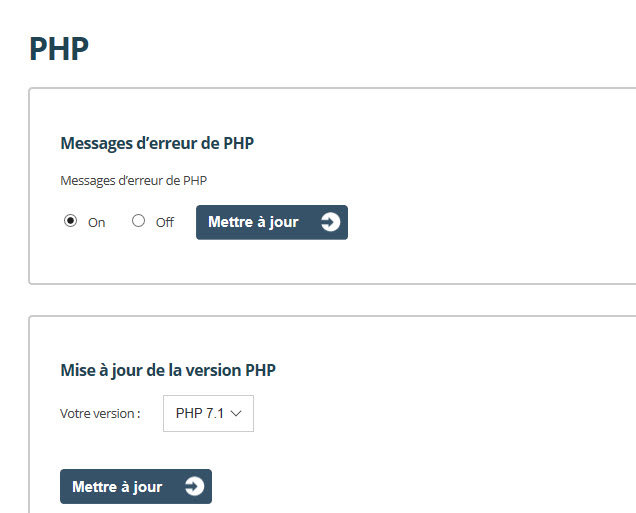

bertiauxmarc Posted May 26, 2019 Share Posted May 26, 2019 Bonjour Ma version est la 1.6.1.18 j'ai été piraté j'ai mis le pacth122 j'espères avoir réglé un problème je souhaite revenir en PHP 5.6 mais mon hébergeur ne peux pas le faire et je n'arrive pas a mettre a jour en un click j'ai une page blanche ma question est y a t il quelqu'un ici qui pourrais me régler ce problème sur mon site car je ne connais pas de développeur dans ma region pour le faire et je ne suis pas assez doué pour entreprendre ces modif moi même sans faire de connerie Link to comment Share on other sites More sharing options...
Eolia Posted May 26, 2019 Share Posted May 26, 2019 Activez le mode debug pour en savoir plus sur votre page blanche Link to comment Share on other sites More sharing options...
bertiauxmarc Posted May 26, 2019 Author Share Posted May 26, 2019 j'ai changer par true dans define mais je n'ai pas de message d'erreur Link to comment Share on other sites More sharing options...
Eolia Posted May 26, 2019 Share Posted May 26, 2019 vous avez accès aux logs d'erreur sur votre serveur ? Link to comment Share on other sites More sharing options...
bertiauxmarc Posted May 26, 2019 Author Share Posted May 26, 2019 oui il est mis sur on Link to comment Share on other sites More sharing options...
Eolia Posted May 26, 2019 Share Posted May 26, 2019 non, ce n'était ma question^^ Il y a-t-il sur votre serveur un endroit ou vous pouvez visualiser les erreurs du serveur (fichier error.log) ? Link to comment Share on other sites More sharing options...
bertiauxmarc Posted May 26, 2019 Author Share Posted May 26, 2019 non je n'en ai pas Link to comment Share on other sites More sharing options...
Eolia Posted May 26, 2019 Share Posted May 26, 2019 ce n'est pas normal. Quel est votre hébergeur ? Link to comment Share on other sites More sharing options...
bertiauxmarc Posted May 26, 2019 Author Share Posted May 26, 2019 one.com Link to comment Share on other sites More sharing options...
Eolia Posted May 26, 2019 Share Posted May 26, 2019 Alors demandez-leur l'accès aux logs d'erreurs Link to comment Share on other sites More sharing options...
bertiauxmarc Posted May 26, 2019 Author Share Posted May 26, 2019 je suis en communication avec le support technique qui me dise qu'il ne peuvent pas me donner le fichier log erreur et qu'il faut activer la fonction ce qui est fait I understand your concern regarding error logs. However, we don't provide error logs here. Link to comment Share on other sites More sharing options...

bertiauxmarc Posted May 26, 2019 Author Share Posted May 26, 2019 non j'ai eu cette info par le site prestashop module j'ai toujours cette page blanche dans mon BO et je suis en PHP 7.1 mais je ne sais pas comment faire pour aller en 5.6 sans mes message d'erreur si je désactive le on sur le serveur et que je le réactive 20 min plus tard ? ils disent que l'activation sera prise en compte 20 minutes après Link to comment Share on other sites More sharing options...
Eolia Posted May 26, 2019 Share Posted May 26, 2019 Il y a 2 heures, bertiauxmarc a dit : je souhaite revenir en PHP 5.6 mais mon hébergeur ne peux pas le faire Si votre hébergeur ne l'autorise pas, vous ne pouvez pas Link to comment Share on other sites More sharing options...

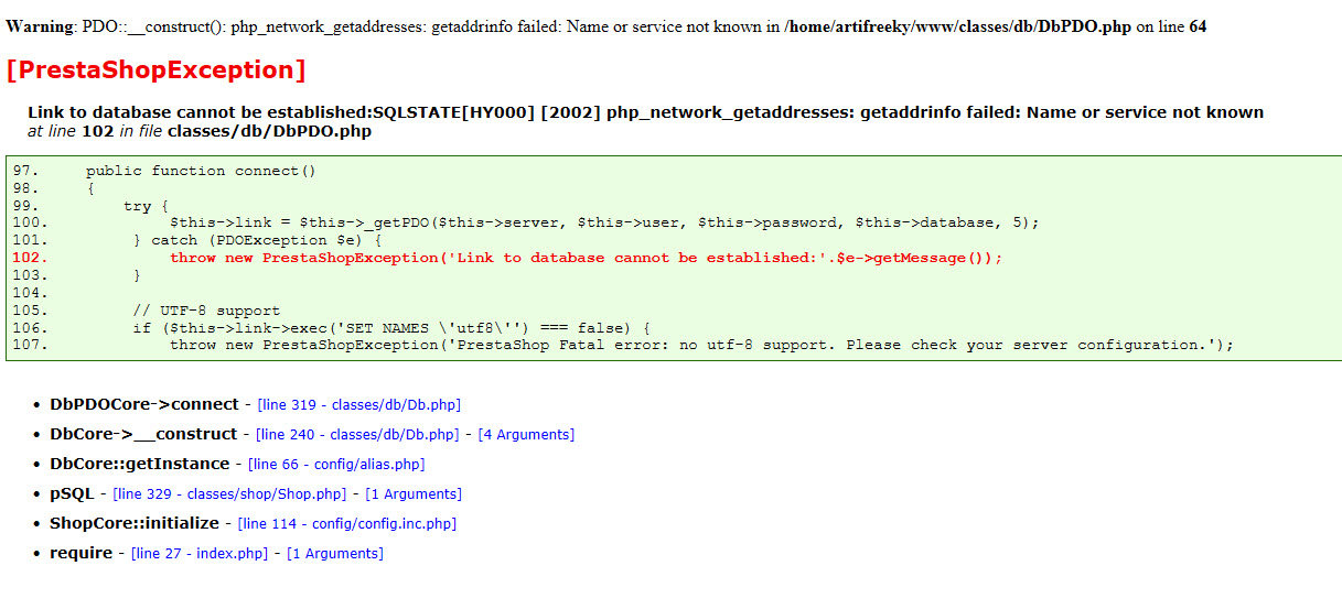

bertiauxmarc Posted May 27, 2019 Author Share Posted May 27, 2019 bonjour le site est transérer mais j'ai un probleme de script Fatal error: Class 'Core_Business_ContainerBuilder' not found in /home/xxxxxxxx/www/config/bootstrap.php on line 27 que dois je faire bootstrap.php Link to comment Share on other sites More sharing options...
Eolia Posted May 27, 2019 Share Posted May 27, 2019 supprimez le fichier /cache/class_index.php Link to comment Share on other sites More sharing options...
bertiauxmarc Posted May 27, 2019 Author Share Posted May 27, 2019 ouf la j'ai un autre écran qui s'affice !! je le mets en fichier joint Link to comment Share on other sites More sharing options...
Eolia Posted May 27, 2019 Share Posted May 27, 2019 Le host de votre base de données ne doit pas être bon (chez ovh c'est nom_serveur_sql:port ) Link to comment Share on other sites More sharing options...
